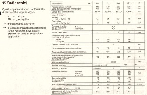

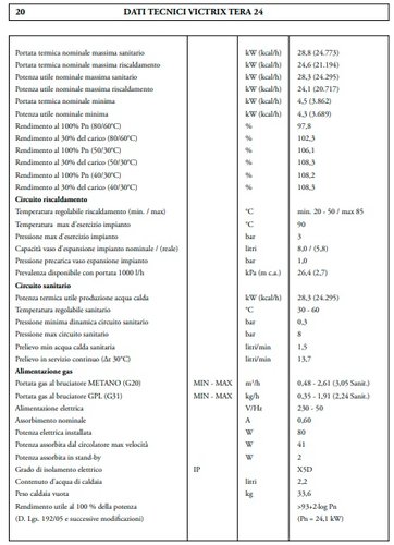

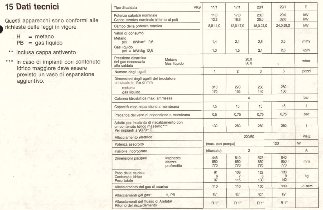

vorrei confrontare i consumi della mia attuale caldaia vaillant ed una caldaia nuova.
Ho messo in allegato i dati tecnici di entrambe le caldaie.
C'è un modo per confrontarli?
Nei dati tecnici della caldaia Vaillant c'è la voce "Valori di consumo" in metri_cubi/ora. Non vedo un indicatore analogo nei dati tecnici della nuova caldaia.
Aggiungo come dettaglio che voglio confrontare solo la parte di riscaldamento, non la parte di acqua sanitaria

È la prima voce sotto "Alimentazione a gas"
Ma non ci fai quasi nulla.

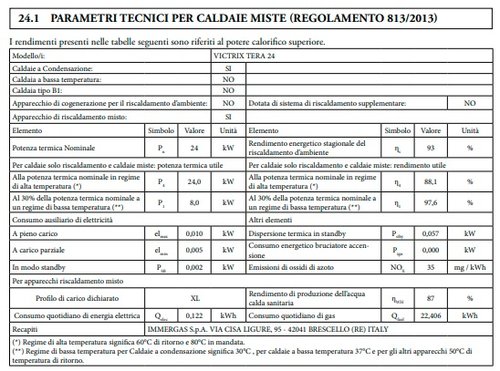

Prova a vedere se ci sono i dati da regolamento 813/2013 per la tua VKS o se trovi i dati per i certificatori energetici.
Se la caldaia nuova ha valori di efficienza migliori della VKS consumerà anche meno gas.

GioArca67. Aggiungo che difficilmente troverai i dati del regolamento UE per la Vaillant essendo un modello datato, di produzione antecedente alla sua introduzione.
Nella sostanza l'unico confronto possibile è fra i valori di rendimento: in pratica il rapporto fra l'energia utilmente ottenibile e quella prodotta dalla combustione.
Il confronto fra i due tipi di caldaia proposti non è proprio equo: quella nuova è un modello a condensazione (e modulante) l'altra è una caldaia tradizionale (nemmeno modulante). In linea di principio, fra una a condensazione ed una tradizionale, la differenza di rendimento è dell'ordine almeno del 10%.
