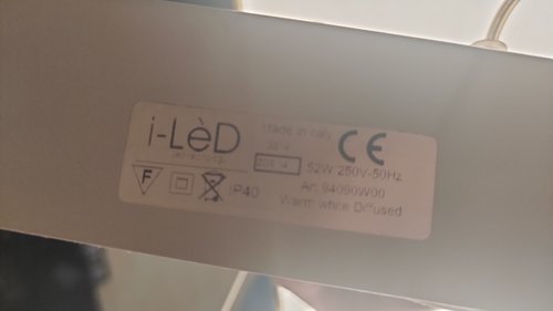

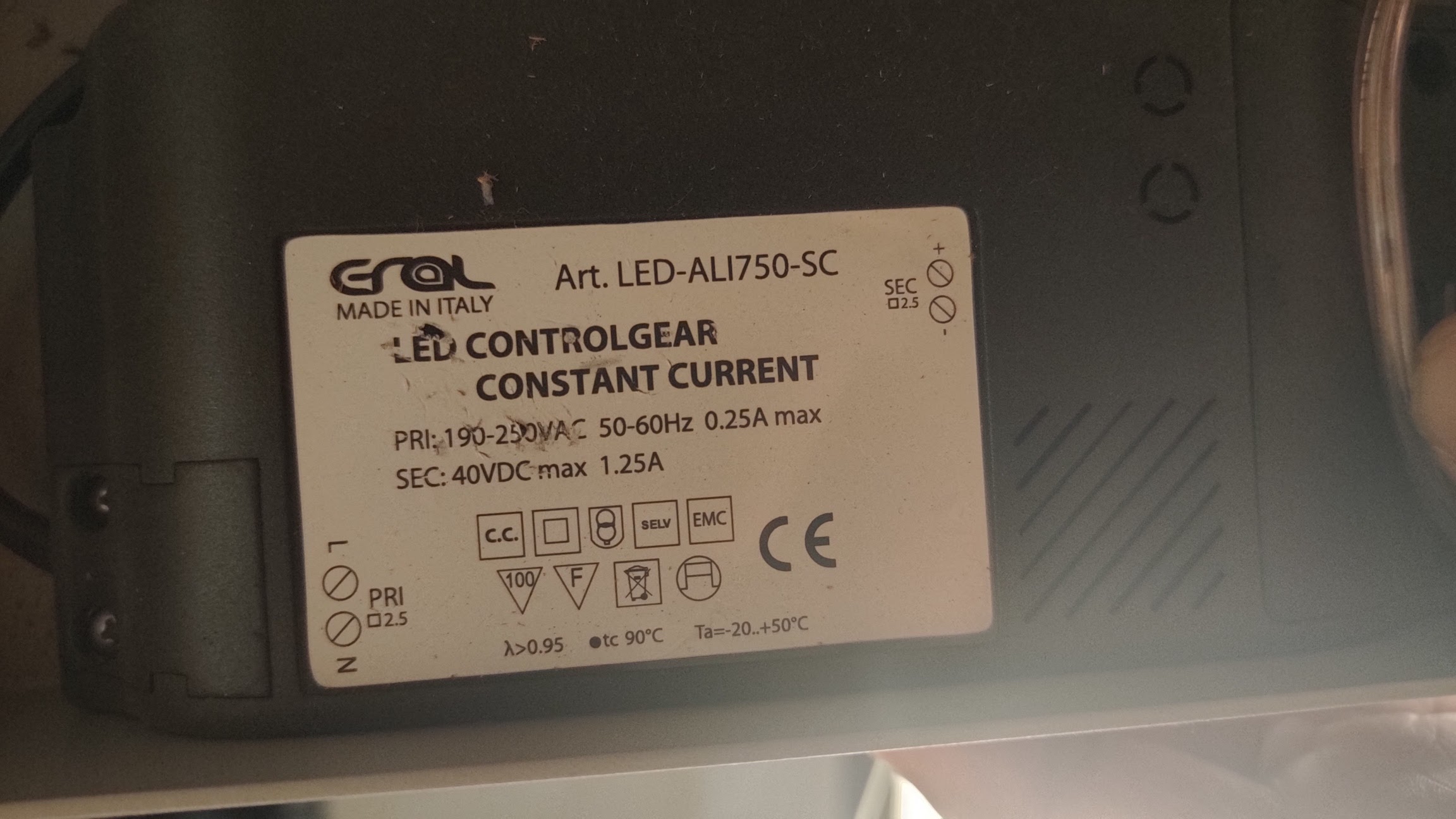

Buongiorno,
ho in casa una lampada I-lèd 94090w00 52w.
Al suo interno un alimentatore led Eral LED-ALI750-SC.
Non trovo schede tecniche di nessuno dei due.
Lampada
Alimentatore
Volevo capire se posso comandarlo con un dimmer universale Vimar 20135.1
https://www.vimar.com/it/it/catalog/product/index/code/20135.1
Nel foglio illustrativo dice
"per alimentatori elettronici LED" ma anche "Tutti i carichi comandati devono essere dichiarati DIMMERABILI dal
costruttore"

L'alimentatore per la tua lampada a led è della ditta ERAL https://www.eralsolution.com , prova a contattarli per sentire se questo alimentatore permette l'utilizzo di un dimmer come quello della Vimar.

Mi hanno risposto che non hanno alimentatori in taglio di fase a catalogo.
Mi hanno indicato un alimentatore che funzionerebbe in Dali push...
Però a sto punto se devo comunque cambiare l'alimentatore forse mi conviene metterne uno a taglio di fase e usare il dimmer Vimar...
No so, cosa mi consigliate?

Mi hanno consigliato questo
https://win.tcisaronno.com/downloads/?IDnode=6306&field=docs&language=IT
Se ho capito bene può essere comandato da un normale pulsante?
Foto Utentekiltro
15 3
Messaggi: 77
Iscritto il: 8 feb 2013, 19:02
[6] Re: Dimmer alimentatore LED
Messaggioda Foto Utentestefanodelfiore » 20 set 2022, 16:48
Nello schema di connessione ( collegamento push ) si evidenzia che puoi accendere, spegnere e variare la luminosità con un pulsante.
