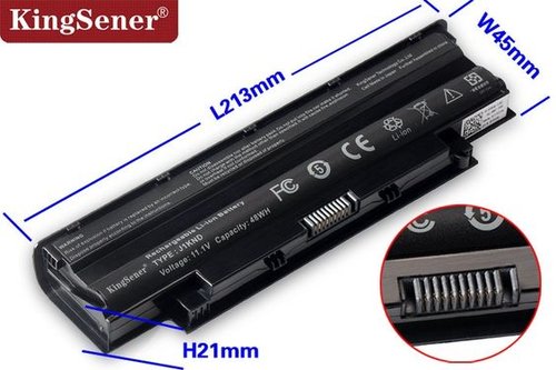

sono Gianni sono anni che vi seguo con molto interesse e vorrei esporvi il problema con il vecchio Notebook Dell Vostro2520.
Praticamente, non era più in grado di ricaricare la batteria, per un problema interno non riparabile (così mi è stato detto). La cosa non mi dava fastidio, in quanto funziona benissimo collegato con l’alimentatore.
Adesso vorrei tornare ad usarlo con la sua batteria, vi chiedo, esiste un modo per poter caricare la batteria esternamente è poi collegarla al Notebook?
Tipo un circuito Fai da te :-)
La batteria è il modello J1knd
Grazie a tutti

La batteria è nuova e del tipo a ioni di litio da 4400mAh/11.1V, con l’innesto meccanico al notebook, di conseguenza è semplice alimentarla esternamente (vedi foto).
Mentre la terminazione dei piedini da sinistra verso desta, è la seguente:
1: BAT- (GND)
2: BAT- (GND)
3: THERMISTOR? (probably)
4: SYSTEM PRESENT
5: GND
6: SDA
7: SCL
8: BAT+
9: BAT+
Sullo schema elettrico purtroppo non ho nulla.
Ciao e Grazie

FERMA TUTTO.
MarcoD ha scritto: Se la capacità è da 4400 mA/h 4400 / 100 = 44 ore di tempo per la carica a fondo.
Se senti che la batteria scalda troppo, interrompi perché è carica.
No, per le batterie al litio non puoi aspettare che si scaldino come le Ni-Cd e Ni-Mh.
Se continui a caricarle oltre circa 4,25 V per cella (misurati con strumento molto preciso e *ben calibrato*) prendono fuoco (senza avvisarti, quando sono calde è già troppo tardi).
Inoltre non puoi controllare la tensione del pacco serie come somma, ma devi controllare la tensione di ogni singola cella.
Questo è il motivo per il quale i pacchi batterie hanno molti terminali e un circuito interno.
In breve non è possibile fare quello che vuoi in modo "pratico".
Foto Utentedavi82

Messaggioda Foto UtenteGioArca67 » 23 set 2022, 11:46
SDA... SCL...
SPI???
Non la caricherai mai senza prima "parlarci".
Inoltre una pila scarica non misura 0V.
L'unico modo non troppo complesso che vedo è: togliere pacco batterie dal portatile, aprire il pacco, bypassare tutto, prendere un caricabatterie LiIon che gestisca la configurazione che trovi (xSyP), collegarti alle singole pile come richiesto dal caricabatterie, caricare le pile, richiudere, inserire il pacco batterie nel portatile.

Messaggioda Foto UtenteEtemenanki » 23 set 2022, 13:40
Attenzione che alcuni pacchi batteria per portatili, specie quelli piu nuovi (ma anche alcuni modelli vecchi) hanno un segnale che il notebook deve fornire al circuito interno di controllo di carica, prima che lo stesso colleghi l'uscita, quindi in quei pacchi si misurano 0V (o pochi decimi di volt) anche con le celle cariche, finche' questo segnale non viene fornito ... in altri piu vecchi, la protezione da scarica eccessiva scollega le celle quando vanno sotto il limite, e per poter leggere dal connettore e' necessario fornire, anche per poco tempo, una tensione pari a quella di carica sul connettore per resettare la protezione.
L'unico sistema certo per sapere se le celle sono morte o in sottoscarica sarebbe aprire la custodia e misurarle direttamente, questo pero' implica poter scollare ed aprire la custodia senza rovinarla, e senza rovinare le celle all'interno o il circuito di controllo (quindi niente cacciavitoni, martellate, taglierini, seghetti, le celle spesso sono a meno di un mm dalle pareti della custodia o anche appoggiate ed incollate ad esse), sei in grado di farlo ?
Se si, una volta visto se le celle sono ancora buone (anche se scariche non devono essere a meno di 2.4V circa l'una), si vede se vale la pena caricarle o se sono troppo andate e conviene acquistare una batteria compatibile.
