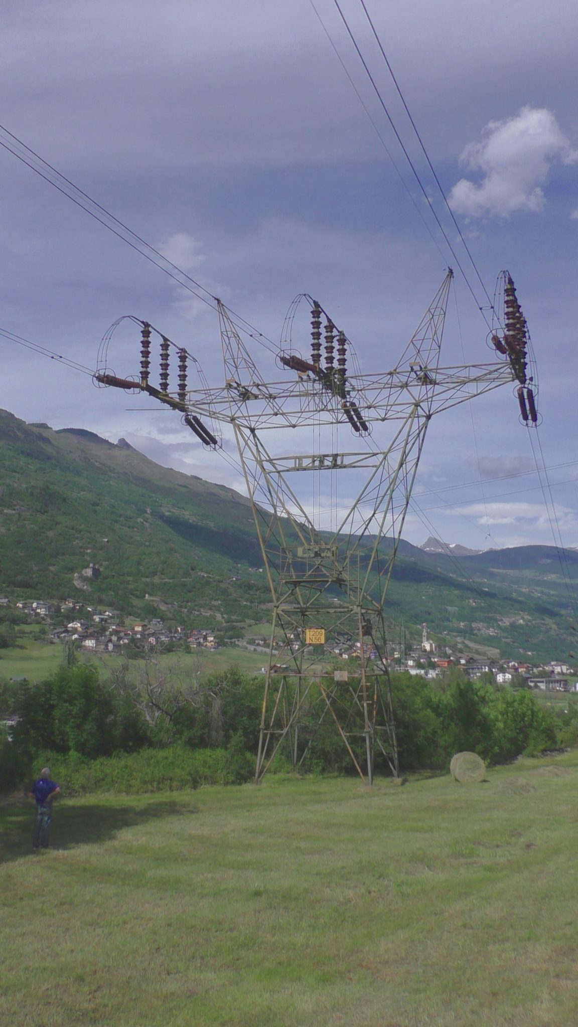

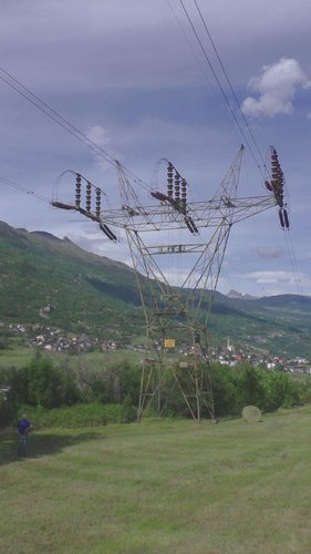

Faccio un esempio recentissimo, relativo ad un sezionamento"vecchio stile" su una linea a 220 kV sulle Alpi .
Qui trovate come era "prima", di tipo classico con sezionatore in aria. Anche con questi impianti "storici" la sicurezza è garantita (in Italia) eseguendo i lavori con procedure a norma, senza ricorso a scafandri o ganci.
https://www.industriaitaliana.it/terna- ... elettrica/

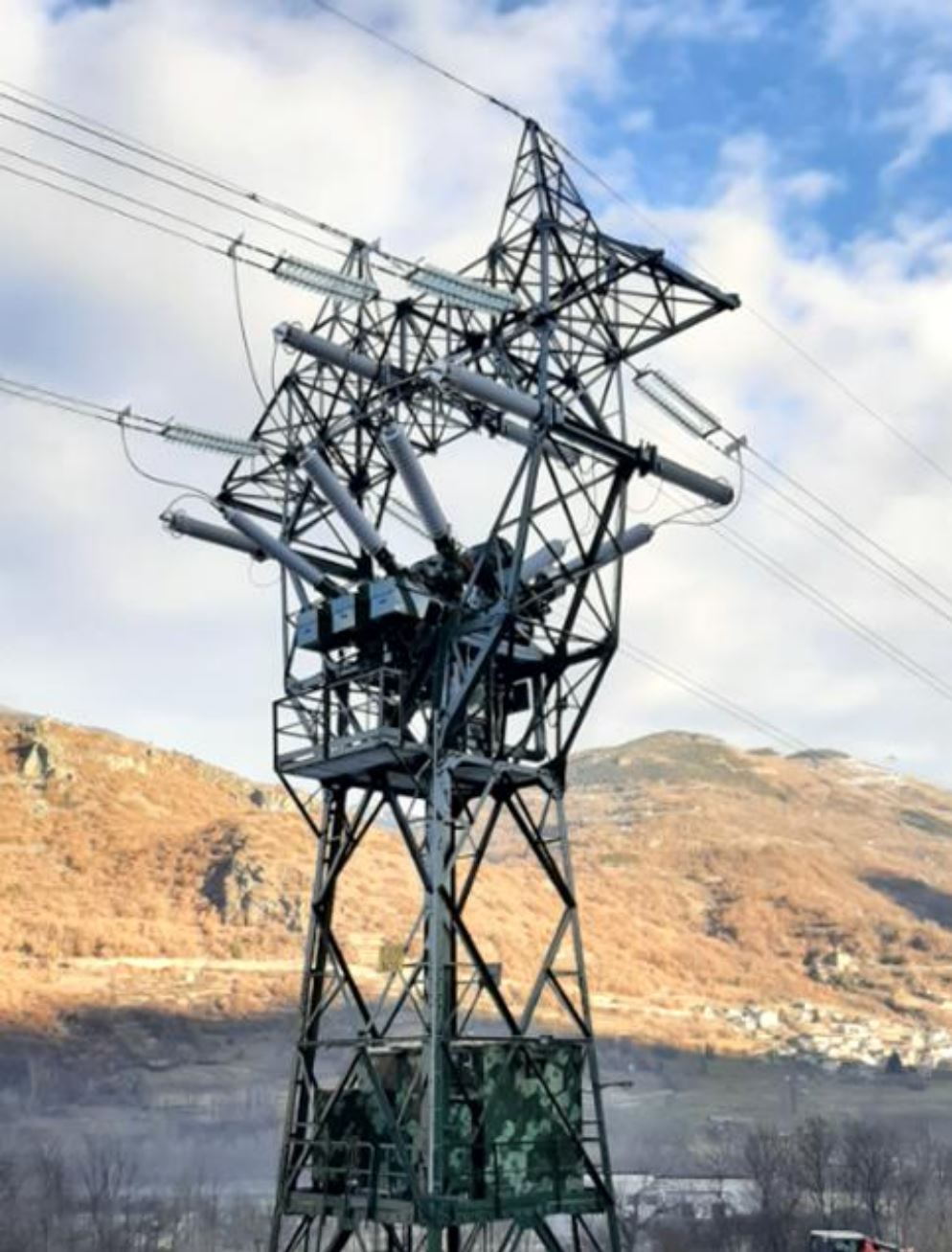

Qui trovate il "dopo", con l'impiego di moderne apparecchiature blindate.
La sicurezza verso l'arco elettrico è intrinsecamente garantita per la realizzazione blindata; quella per le tensioni di passo e contatto dalla presenza di un impianto di terra dimensionato anche per le condizioni di guasto.
https://www.aeit.it/aeit/eventi/aeit_20210319ww_463.pdf
c'è anche, da tempo, la versione "piccola" per linee di distribuzione, adottata sia da Enel che da tutte le altre utilities Italiane...
https://www.icetindustrie.it/sezionator ... to-pf6.php
