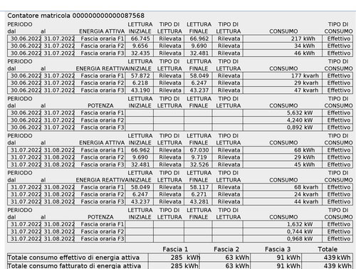

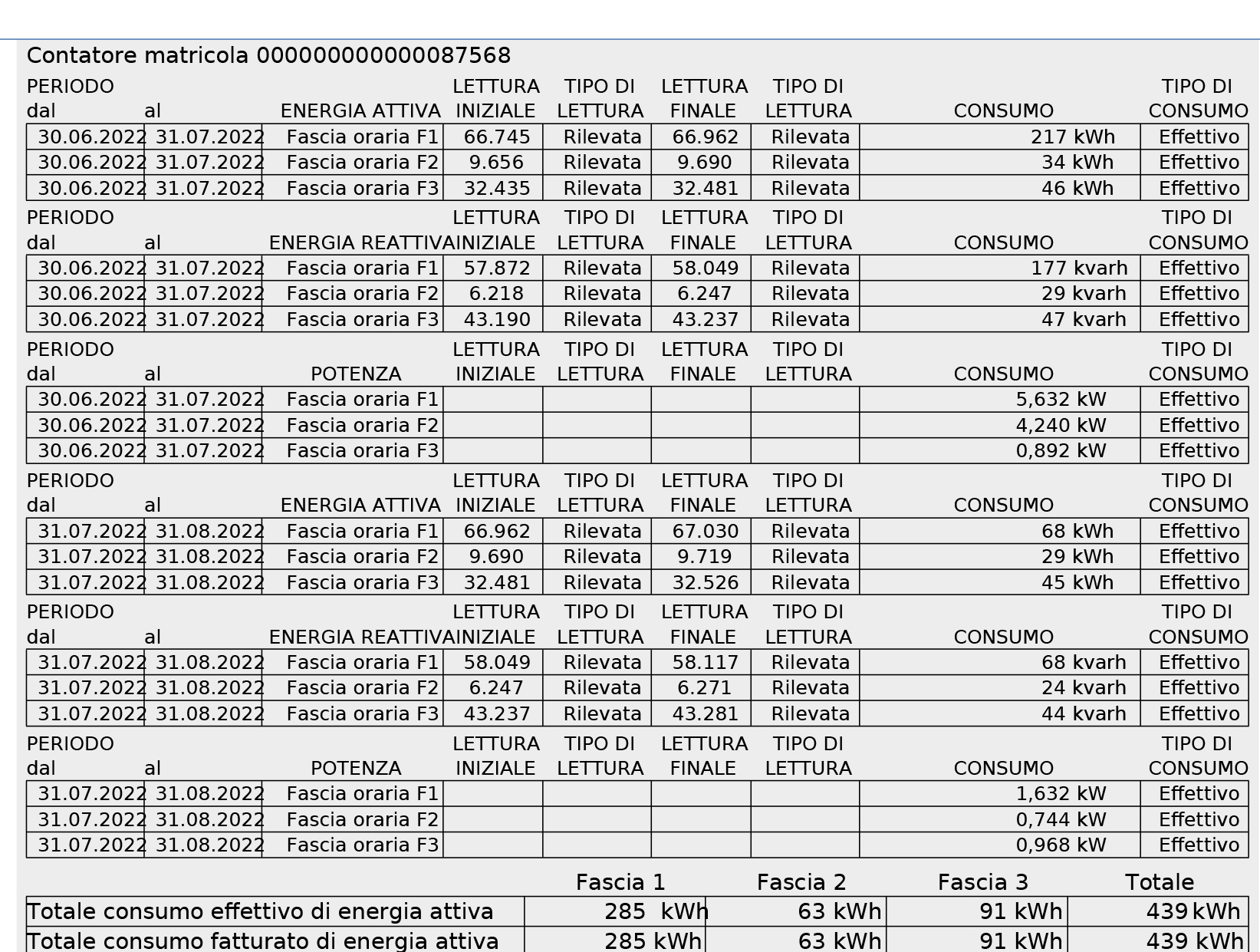

Buongiorno a tutti, premetto che non sono un elettricista professionista ma solo un amatoriale che si è sempre interessato ad impianti elettrici. Abbiamo un'officina meccanica con una fornitura trifase da 10 kW, quindi teoricametonte non dovrebbero considerare ne addebitarci l'energia reattiva e le eventuali penali.
Ieri ho dato un'occhiata all'ultima bolletta ed in effetti abbiamo una quota di energia reattiva elevata.
kWh 297
kvarh 253
Sul nostro quadro principale, nell'ultimo aggiornamento parecchi anni fa era stato montato un semplice rifasatore a condesatori, ma da anni è stato tenuto spento (non ricordo perché l'elettricista ci aveva detto di disattivarlo). I carichi principali dell'officina sono motori da pochi kW, un piccolo forno da verniciatura e una macchina ad altra frequenza per saldatura blister.
A livello di efficenza energetica e relativi costi mi consigliate di riattivare il rifasatore o non serve?
Ho notato che collegandolo anche senza carichi, il led del contatore relativo all'energia reattiva parte a palla, quindi immagino che questo consumo fittizzio dei condensatori andrebbe a sommarsi ai valori di reattiva già rilevati.

Puoi postare la bolletta del tuo fornitore? Ti chiedo se hai due contatori di misura. Dopo la lettura della tua bolletta ti sapremo consigliare. Intanto fai sapere i dati dei condensatori che erano inseriti. Saluti

Analizzando le tue letture riscontro che il cosfì è 0,76, fino a 0,90 è penalizzato. Per fare rifasamento sino a 0,92 devi usare una batteria di 4 kvar, avendo carichi piccoli motori hai bisogno di una centralina di due o tre gradini in cui dividere i condensatori.

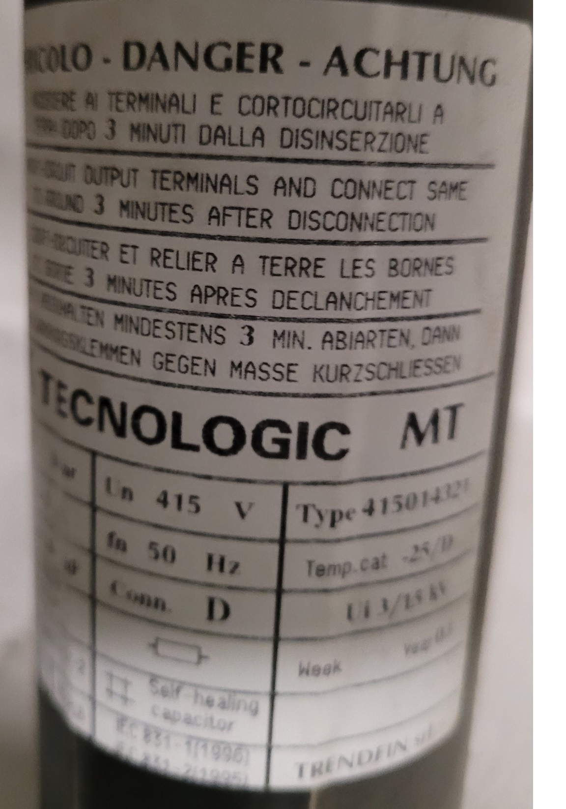

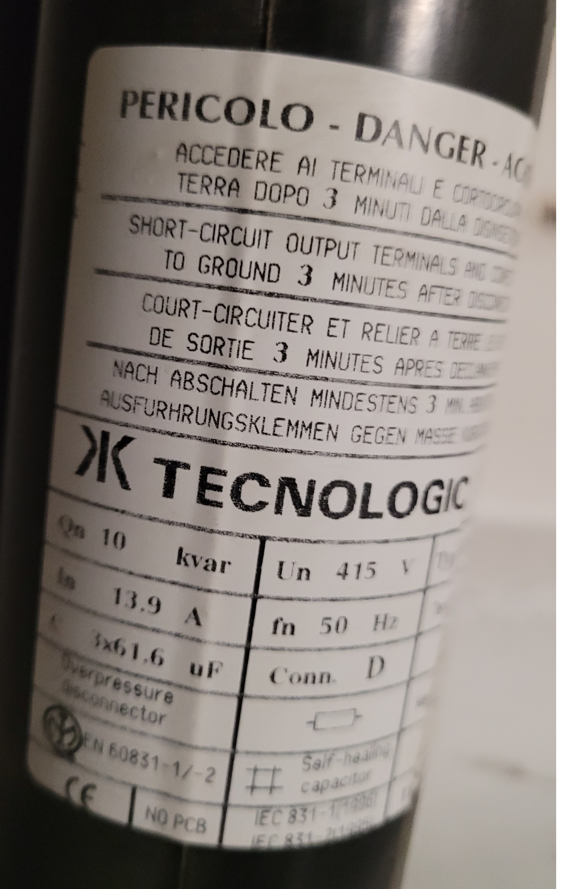

Allego dettagli consumo e foto dati del rifasatore. Scusate la qualità ma si trova in un punto poco accessibile...
Ho verificato, con i carichi attivi il led RR lampeggia più o meno come quello dell'energia attiva, mentre se attivo il rifasatore indica un consumo di reattiva molto superiore.

Ho verificato la tua bolletta consumo elettrico. Hai un cosfì 0,74 a 0,76. Per rifasare a 0,92 (ottimale) hai bisogno di 4,6 kvar ripartito almeno in quattro gradini, perciò serve una centralina controllo. Il condensatore da dieci kvar non si può utilizzare perché molto alto come capacità, andrebbe in pendolazione, se fosse collegato a centralino; senza centralino diretto invii energia reattiva capacitiva al gestore energia elettrica. Da come ho capito il carico, è formato da piccoli motori.
È chiaro che la finezza del controllo è tanto maggiore quanto più numerosi sono i gradini e minore la differenza tra l’uno e l’altro.
Con il rifasamento del proprio impianto, l’utente riduce la circolazione delle correnti reattive.

StefanoSunda ha scritto:Ho verificato la tua bolletta consumo elettrico. Hai un cosfì 0,74 a 0,76. Per rifasare a 0,92 (ottimale) hai bisogno di 4,6 kvar ripartito almeno in quattro gradini, perciò serve una centralina controllo. Il condensatore da dieci kvar non si può utilizzare perché molto alto come capacità, andrebbe in pendolazione. Da come ho capito il carico, è formato da piccoli motori.
L'attività produttiva si è molto ridimensionata negli anni. All'installazione del rifasatore avevamo 15Kw di potenza e molte più macchine attive contemporaneamente. Ora la norma del carico è un compressore da 8 cv, un paio di motori da 1-3 kW per qualche ora al giorno, la macchina ad alta frequenza qualche giorno al mese più le normali utenze informatiche e illuminazione.
La mia curiosità è principalmente sul comportamento dei condensatori che aumentano l'energia reattiva conteggiata: perché accade?
