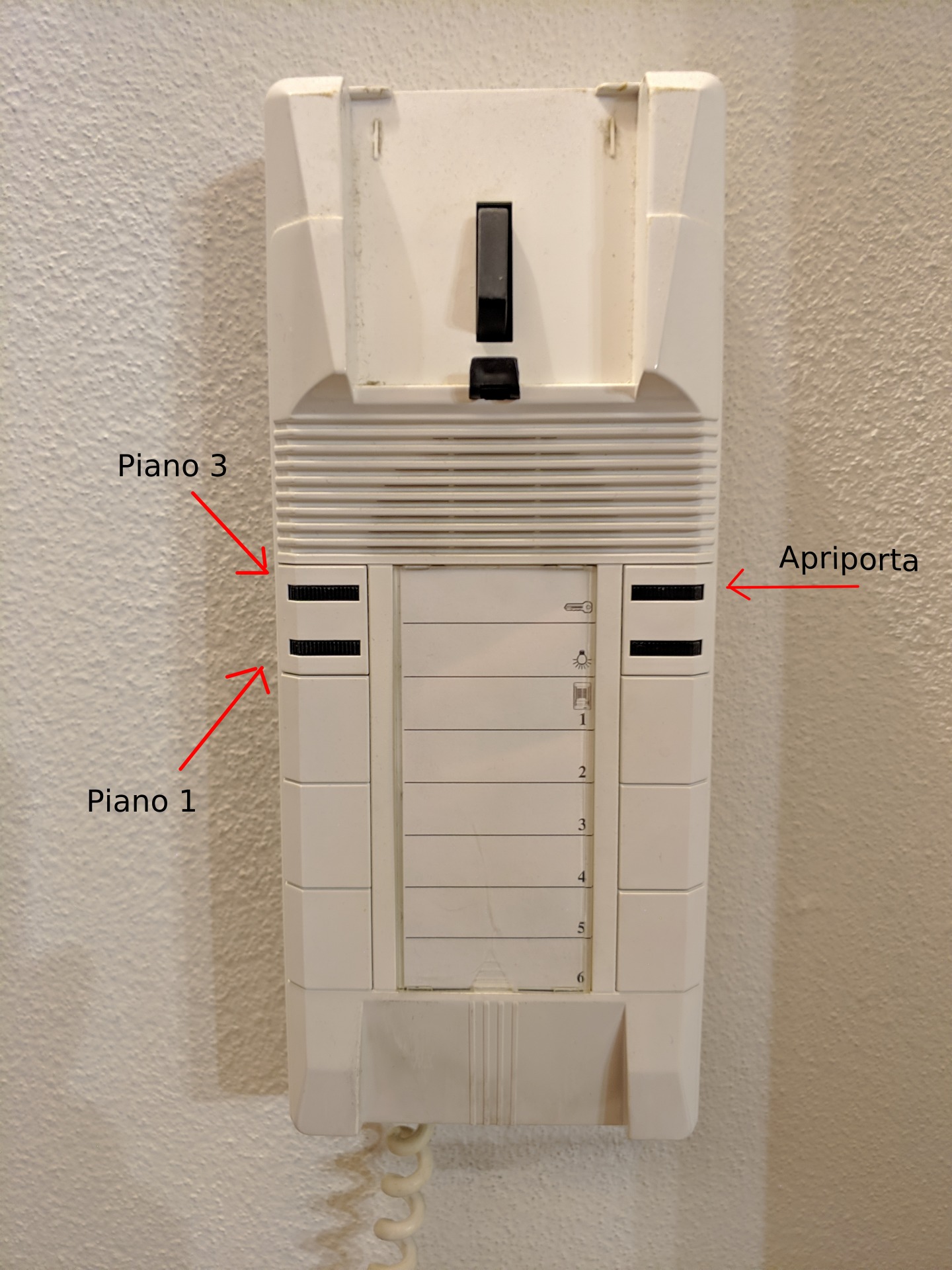

Ciao a tutti,
abito in una casa disposta su 3 piani, dove in ogni piano e' installato un vecchio citofono Elvox, direi risalente ai primi anni 90, ancora perfettamente funzionante.
Ogni piano puo' citofonare agli altri due per mezzo dell'apposito pulsante.
Ho la necessita' di disattivare il "campanello" interno ( mi basta che non suoni ) che dal primo piano va a fare la chiamata ai piani 2 e 3, in modo che ai piani 2 e 3 non suoni mai se chiamato dal piano 1.
Sono a chiedervi un aiuto su come meglio procedere.

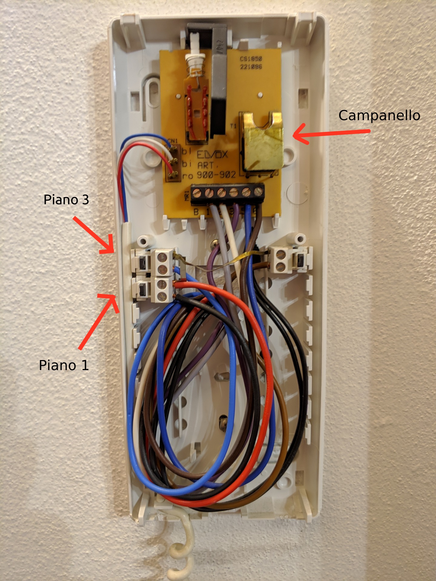

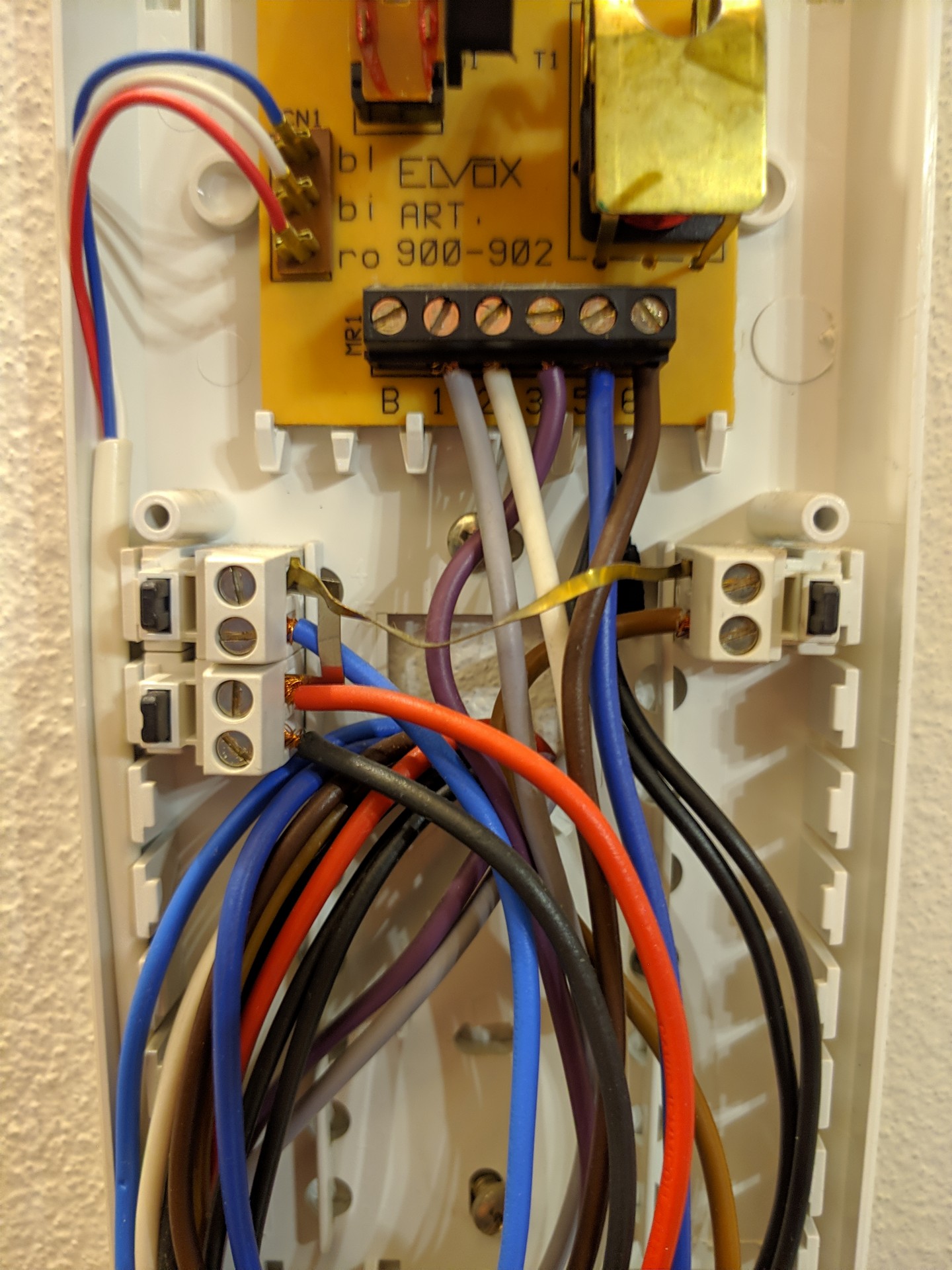

1) Devo operare ai piani 2 e 3 per staccare su quei citofoni il / i fili che fanno suonare il campanello ? Oppure devo aprire il citofono che sta al piano 1 e staccare i fili li' ? Preferirei operare ai piani 2 e 3, ma se non ci sono alternative procedo al piano 1.
Allego le foto del citofono del Piano 2, cercando di essere il piu' chiaro possibile.
Nel dovessi operare al Piano 1, cortesemente se poteste indicarmi le operazioni da fare sulla base delle foto del Piano 2, poi procedo, immagino che la logica sia la medesima.
Ovviamente prima stacco la corrente.
Grazie mille !

La cosa più semplice è staccare i fili sui pulsanti del citofono al piano 1
