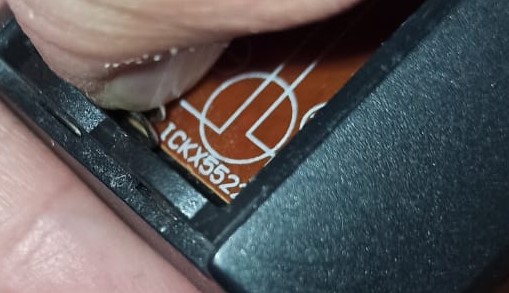

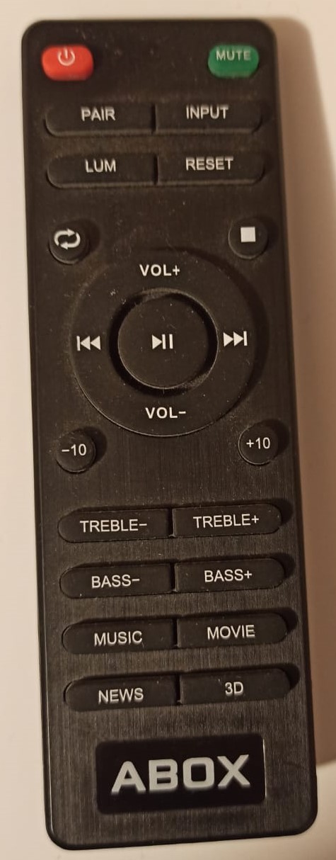

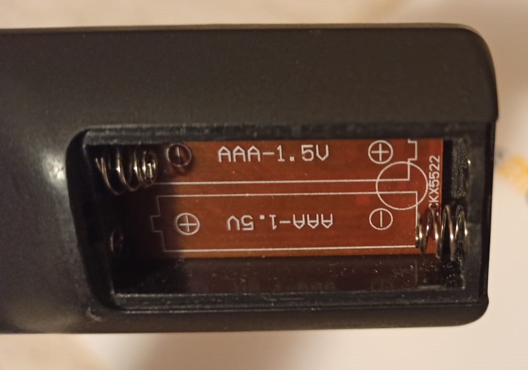

Ciao a tutti.
Da un po' di tempo (non posso escludere una caduta, avendo un figlio), il telecomando per soundbar in foto scarica le pile: se le lascio inserite, dopo qualche giorno sono scariche.
Devo quindi toglierle e metterle continuamente. Quando le metto, tutti i tasti del telecomando funzionano (ho fatto la prova).
Ora la domanda: da hobbista NON elettronico, pensate che abbia qualche possibilità di ripararlo da solo?
Per iniziare...una volta aperto il case che cosa dovrei verificare sulla scheda o sui componenti? Ho multimetro, pinza amperometrica (solo per alternata) e poco più :D :oops: :roll:

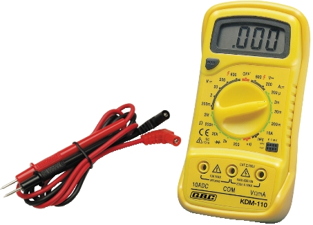

Ciao, scusa ma dici di avere un multimetro, che multimetro è? Possibile che non abbia l'amperometro? Mi pare proprio strano :? puoi postarne una foto?

Ho un GBC KDM-110, da anni. Non so se è milliamperometrico, pensavo fosse una cosa da elettronici e/o da banco.
Poi ho una pinza amperometrica della Lidl, che ho usato per misurare l'assorbimento di alcune pompe sommerse sconosciute, ma legge l'assorbimento sono in alternata, se non sbaglio quelle che leggono l'assorbimento in continua sono molto più costose.
Ps: non ridete della mia attrezzatura, faccio tutt'altro lavoro e sono un semplice appassionato.

Il multimetro che hai quasi sicuramente può misurare misura l'intensità di corrente, Foto UtenteIsidoroKZ probabilmente intendeva la modalità di funzionamento del tuo multimetro piuttosto che uno strumento specifico.
Quindi puoi fare la prova di assorbimento suggerita, impostando la portata in mA, cioè l'ordine di grandezza della corrente attesa. EDIT: usa la portata più grande 200mA.
Potrebbe essere utile prendere un portapile per 2 elementi così ci metti dentro le pile e con un paio di fili le colleghi al telecomando in modo da poter misurare agevolmente l'assorbimento a riposo ed in funzione interponendo opportunamente il multimetro.
Se hai dubbi su come si fa una misura di intensità di corrente ci sono molti esempi in rete oppure chiedi qui.
Devi scoprire a quali contatti collegare il tutto: un positivo e negativo delle pile adiacenti sono collegati insieme, quindi se colleghi le batterie al posto sbagliato le metti in corto. Esaminando bene il vano batterie dovresti capire quale coppia di contatti adiacenti è unita (quella vicino la scritta della prima foto o la coppia al lato opposto) dovrai pertanto collegare le batterie alla coppia non unità rispettando le polarità.
Non è difficile, basta fare un minimo di attenzione.
Per scoprire i contatti collegati fra loro puoi usare il multimetro in modalità misura di resistenza: segnerà circa 0 ohm.
