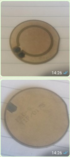

Ciao a tutti Ho questo sensore di livello piezzoelettrico per liquidi. Ha tre fili due dei quali x l'alimentazione. Qualcuno ha già lavorato con qualcosa del genere? Avete qualche idea sul possibile collegamento?

Serve anche il resto del circuito, ovviamente, da solo e' inutile.
Funziona sullo stesso principio dei buzzer piezo attivi, e' un'oscillatore che usa il terzo polo come feedback (nei buzzer e' di solito una striscia sottile dal centro, nel tuo probabilmente e' l'anello esterno), fatto banalmente con un transistor (o due, a darlington) controreazionato dall'elettrodo di feedback, la differenza principale e' che nei buzzer i valori sono calcolati per avere un buon pilotaggio, che faccia flettere bene la membrana e generi il suono, mentre quando li usano come sensori per liquidi o polveri (i primi serbatoi di toner per fotocopiatrici e stampanti, quando non c'erano le cartucce sostituibili, usavano quelli), i valori sono calcolati in modo che l'oscillazione sia appena innescata, in modo che qualsiasi cosa tocchi il disco, liquidi o polveri, sia in grado di smorzarla fino ad impedirla, e c'e' un secondo transistor accoppiato al primo in AC che rileva se e' presente l'oscillazione e chiude l'uscita a massa quando c'e' (o quando non c'e', dipende dal circuito).
In alcuni modelli, se devono essere molto sensibili (tipo sensori per polveri molto leggere) ho trovato l'elettrodo piu piccolo usato come eccitazione e quello piu grande usato come feedback, bastava sfiorarli anche solo pochissimo perche' segnalassero il contatto.
In quel modo riesce a "sentire" la presenza o l'assenza di liquido o polvere a contatto, perche' se c'e' non oscilla, se non c'e' oscilla, e pilota l'uscita di conseguenza.

L'intenzione era quella di riuscire a capire se si poteva simulare la presenza di un certo livello nel serbatoio ma per il momento ho optato per la sostituzione.
