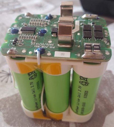

Ciao a tutti,

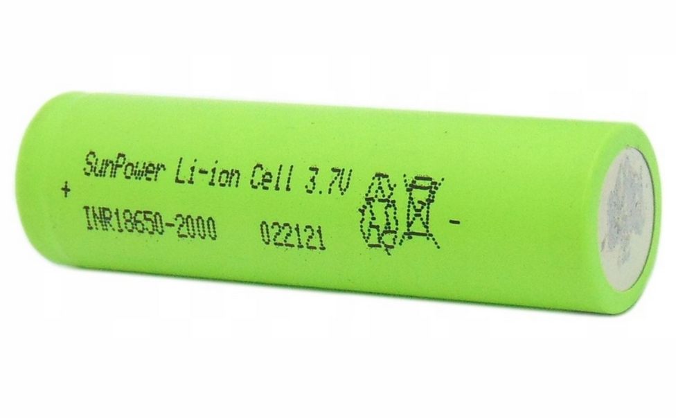

ho un pacco batteria da 22V di una scopa elettrica che non si ricarica più.. l'ho così aperto e verificato che una delle 6 celle da 3,7V era praticamente a 0.
Le celle in questione sono delle Li-ion 18650 marchiate SunPower (la siglia completa è INR18650-2000) e suppongo quindi siano da 2000 mAh.
Volevo acquistare 6 celle nuove e ricostituire il pacco batteria, così ho dissaldato i contatti che le univano al circuito di ricarica. Ho trovato su Aliexpress una miriade di celle di tipo 18650 e con diverse capacità che hanno dei prezzi più abbordabili rispetto ad altri canali (purtroppo i tempi di consegna si aggirano verso natale...).
La domanda è: se utilizzo delle celle da 3000 mAh anzichè quelle da 2000, potrei avere qualche problema con il circuito di ricarica? Teoricamente dovrei incrementare l'autonomia della scopa elettrica ed avere dei tempi di ricarica un po' più lunghi, giusto?

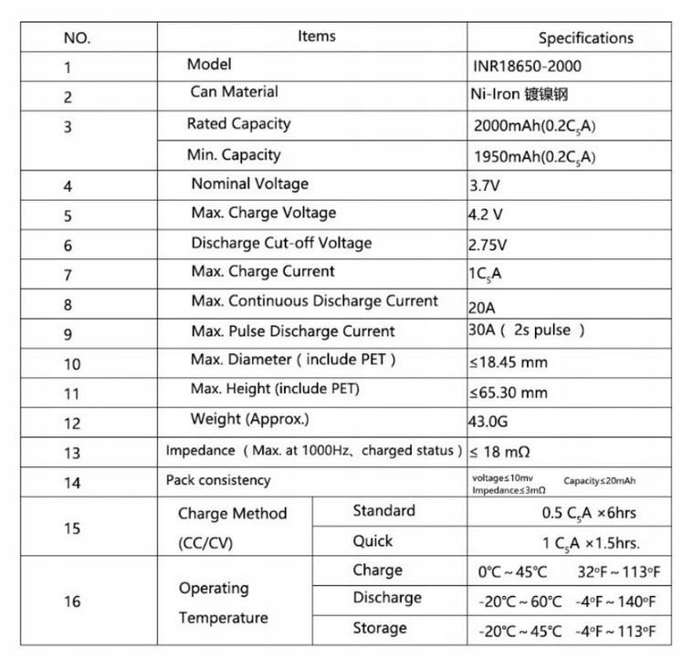

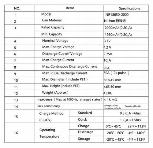

aggiungo che cercando online ho visto che un altro parametro da valutare è la corrente di scarica. Le info che ho trovato relativamente alla SunPower che devo sostituire indicano una corrente di scarica di 20A (vedi immagne).
Suppongo quindi che devo trovarne un modello di pari corrente o superiore, corretto?

Sharktear ha scritto:aggiungo che cercando online ho visto che un altro parametro da valutare è la corrente di scarica. Le info che ho trovato relativamente alla SunPower che devo sostituire indicano una corrente di scarica di 20A (vedi immagne).
Se sei alla ricerca di risparmiare ma vuoi batterie buone secondo me sbagli perché io ho preso un paio di 18650 e le ho pagate 18 euro l'una e non erano il massimo e le migliori in commercio.
Se vuoi maggiore autonomia s arriva fino a 3.4 Ah -3.5 Ah e non di più. Poi come hai lettore vuoi correnti elevate di scarica ci sono ma costano molto di più di quelle che hanno una corrente inferiore.

Il pacco batterie è opportuno che sia uniforme, no mix di batterie anche stesso modello ma capacità diversa.
Si sconsiglia di fare mischioni con le classiche ni-mh che sono abbastanza robuste, figurati con le litio che solo a guardarle male esplodono. Perciò vanno sostituite tutte le celle (6 ?)
Quel tipo di batteria costa circa 5 euro a cella (in europa) percio devi spendere come minimo 30 € + ss a cui va aggiunto BMS e strip di nickel, oltre il modo per saldarlo (sconsigliatissimo il saldatore). Per stare sul sicuro andrebbero presi anche i distanziali o se non è possibile usarli bisogna aggiungere un altro strato isolante tra cella e cella.
Attenzione con le batterie cinesi, dichiarano tutto tranne che il vero...... (una 18650 da 9 Ah
A mia opinione se è veramente 50€ il costo del pacco batterie comprerei quello......
ps. il BMS va cambiato/messo perché è inaccettabile che una cella al litio vada a 0
) A mia opinione se è veramente 50€ il costo del pacco batterie comprerei quello......
Certo, la mia idea era quella di sostituirle tutte e 6 proprio per evitare mischioni e per eventualmente aumentare la capacità.
Per quanto riguarda le saldature l'idea era quella di prenderle con la linguetta di nichel già saldata (vedi link aliexpress del primo post) e di realizzare la serie saldando le varie linguette tra loro (credo che sia già meglio che la saldatura fatta direttamente sui poli).
Distanziatori e BMS rimarrebbero quelli della batteria originale... il BMS sembra in ordine ed ha anche il sensore di temperatura con la sonda a contatto con 4 delle 6 celle.
