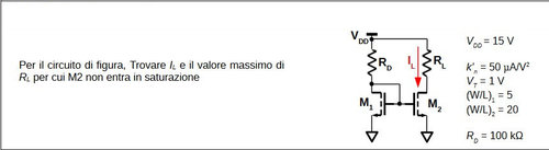

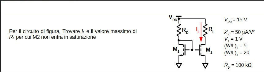

Salve,in questo esercizietto il gate di M1 è collegato al drain dello stesso e quindi si troverà sicuramente in saturazione,come trovo Il ed il valore max di RL per cui M2 non entra in saturazione?I sue MOS hanno rapporto d'aspetto diversi.Grazie a quanti mi daranno una mano.
specchio corrente MOS
