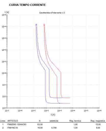

Messaggioda Foto UtenteGoofy » 27 ott 2022, 7:04
ThEnGi ha scritto:nei contatori civili e industriali di piccola potenza è stato usato un magnetotermico da 63A Curva D.
[/quote]
Nell'esempio si vede che la selettività fra un interruttore da 63 A curva D e uno da 16 A curva C c'è fino a correnti di corto di 750 A, oltre no. Inoltre non conosco le correnti e i tempi di intervento del limitatore elettronico del contatore.
Foto UtenteGoofy
14,7k 4 5 9
Messaggi: 5919
