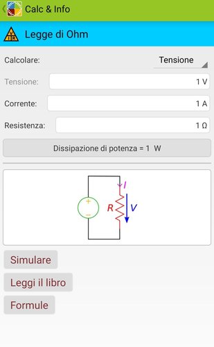

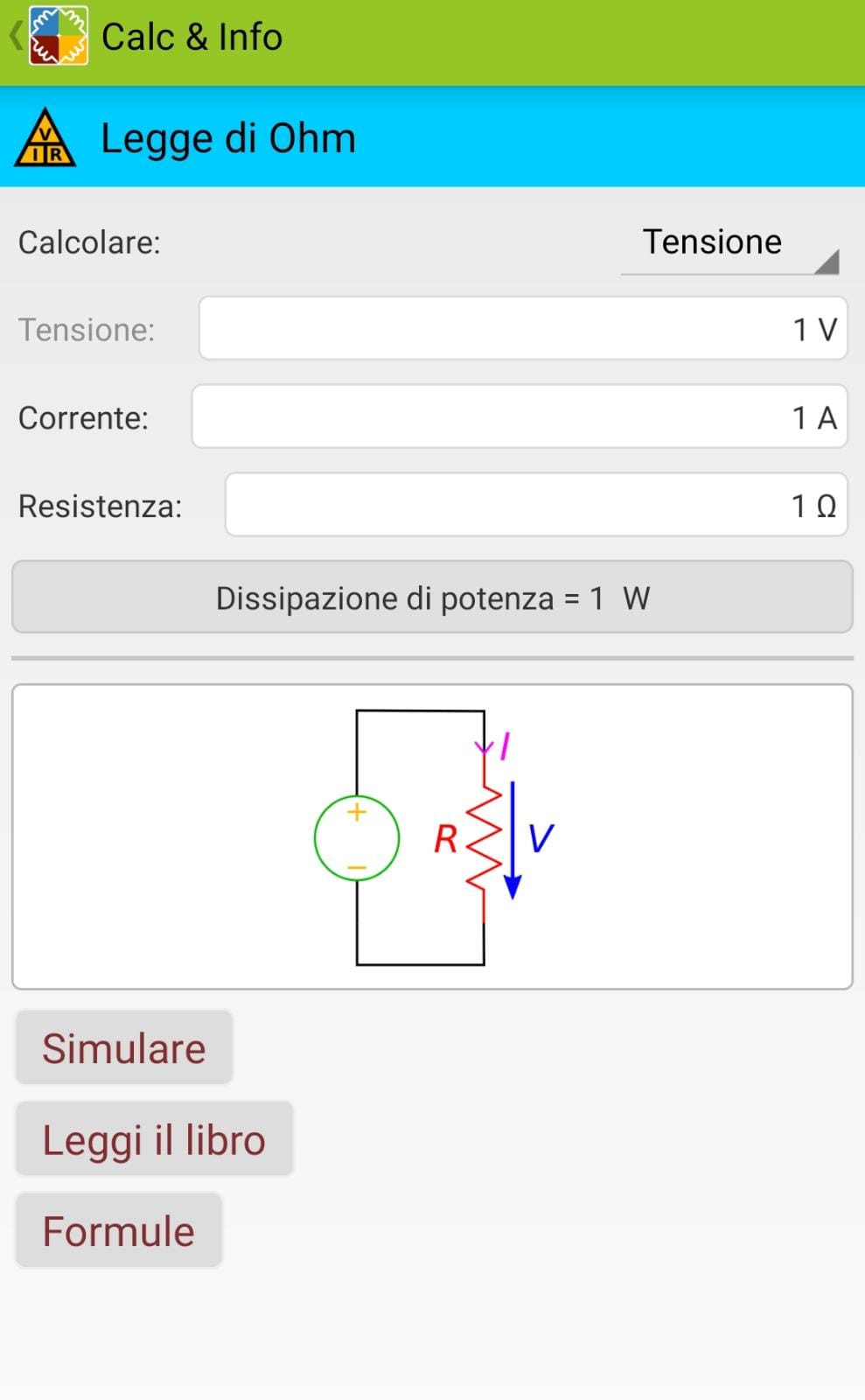

Ho provato un app per cellulare. Si chiama: Electric Circuit Studio. Per quel poco che ho potuto giudicare mi è parsa un app valida e che ti fa fare in maniera non complicata (su un cellulare) cose anche abbastanza complesse. Detto questo, scrivo perché sono rimasto basito per il modo con il quale indica la tensione sul circuito (rispetto alla corrente e rispetto alle formule). Esempio:
Proprio perché l'app sembra fatta da persone che per forza di cose ne devono capire molto della materia, non sono riuscito a bollare la cosa come una cosa da incompetenti. Però non sono nemmeno riuscito a trovare altre spiegazioni.
Voi cosa ne pensate?

Notazione tedesca, con la punta della freccia verso il negativo (direzione del campo).
Poi c'e` la notazione italiana, con la freccia in direzione opposta, e quella americana senza frecce ma con un + e un -. Di solita quest'ultima non e` ambigua, tranne quando ci sono troppi segni + e - sullo schema e non si sa chi si riferisce a chi!

Grazie! Non sapevo di queste differenti notazioni e, come dicevo, proprio non mi capacitavo della cosa.
Il problema peraltro si era già presentato qui:
viewtopic.php?f=2&t=87194#p928482
ma io non ero risucito a capire fino a che punto RenzoDF scherzava o in qualche modo parlava sul serio.
Ora mi è tutto chiaro, grazie a entrambi!
Concordo anche con quello che osserva Etemenanki ma ho imparato, sempre grazie alle cortesi spiegazioni qui sul forum, che appunto spesso non c'è uno standard comune...

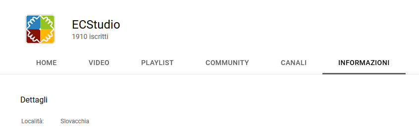

Ulteriore aggiornamento: l'autore dell'app è slovacco.
