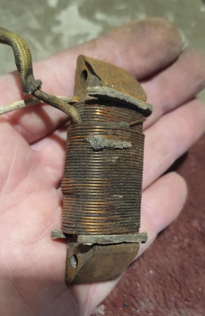

ok,forse sono stato troppo generico,allora: in pratica dovrei elevare a circa 100 volt "solo" 9 volt a 15 Ampere e circa 70 Hz,mi sono documentato un "pochino" e mi pare di aver capito che più è grande il nucleo e meno spire sono necessarie per creare un primario di un determinato valore di corrente ed all'aumentare della frequenza si può ridimensionare
la massa e le spire ora,ho cercato "calcolatori di trasformatore"online,ma ti forniscono solo il numero di spire senza alcun riferimento alla massa in uso,quindi
non potendo sbizzarrirmi con il peso dato che si parla di un veicolo,come potrei calcolare gli avvolgimenti "minimi" da fare ed il calibro del rame ad una massetta lamellare che mi ritrovavo in disuso? la massa misura 16mm x 10mm di sezione interna (credo sia di un volano)
ps.il generatore è trifase,quindi dovrò fare 3 avvolgimenti concentrici ed il secondario per finire
