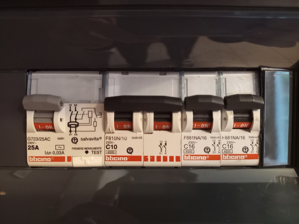

Messaggioda Foto UtenteMassimo1979 » 16 nov 2022, 11:06
i cavi che girano per casa (prese e lampadari) sono tutti da 2.5 mmq.
Qui una foto del quadro elettrico
Le prese in maggioranza sono tutte bipasso, tranne che per lavatrice e frigo che sono Schuko.

Il quadro non va bene. La somma delle correnti nominali dei magnetotermici supera quella del differenziale, e di molto.
Cosa fanno i vari interruttori? Il 10A?
Foto UtenteGioArca67

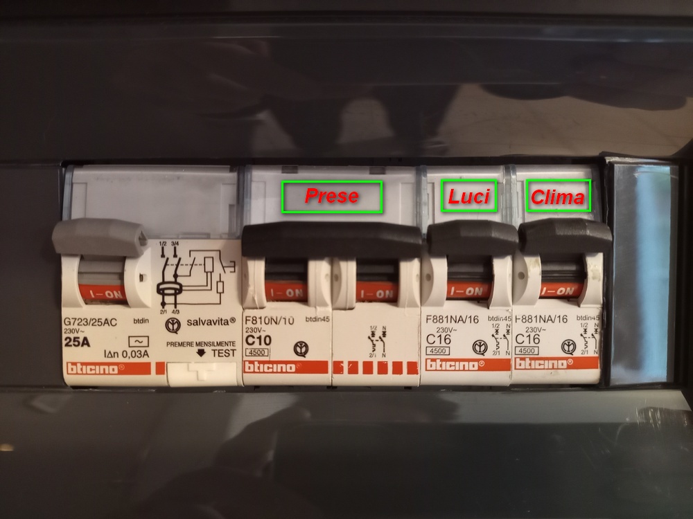

Messaggioda Foto UtenteMassimo1979 » 19 nov 2022, 0:24
Alla fine ho risolto prendendo la fase dal circuito delle luci.
Però ne ho approfittato per capire come è sezionato l'impianto.
Così:
E vi chiedo:
1) perché l'interruttore delle luci è più grande degli altri due malgrado sia di corrente inferiore?
2) da quanto dovrebbe essere il salvavita?
Scusate forse per le domande banali... ma l'elettricità mi ha sempre affascinato tantissimo!
