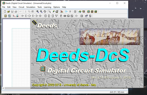

Conosci DEEds?

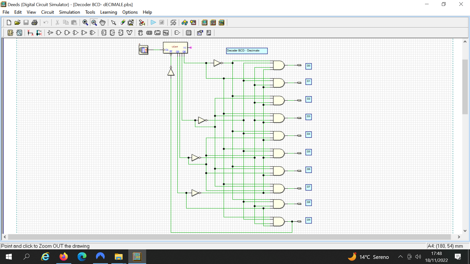

Messaggioda Foto UtenteTheodoro » 18 nov 2022, 18:47
Decoder BCD-Decimale
