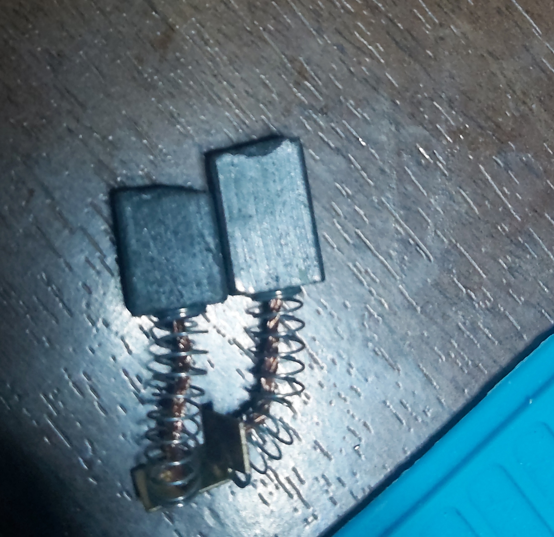

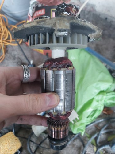

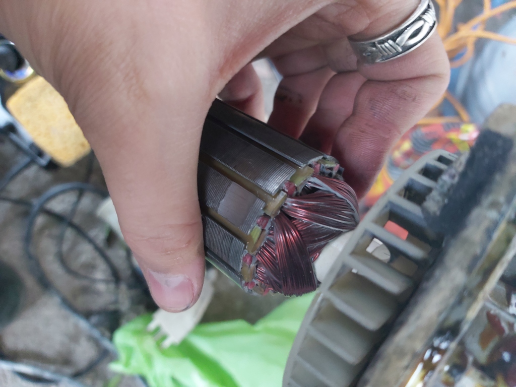

Ho il motore a spazzole in foto di un miscelatore che quando si preme il pulsante fa rumore ma non si avvia. Le spazzole sono da sostituire, ma vorrei capire se secondo voi sono le spazzole o gli avvolgimenti, visto che il motore fa rumore ma appunto non si avvia.

- il motore è libero di girare? Provando a mano si sentono impedimenti?
- il motore ha del gioco laterale ?
- la tensione è diretta o attraverso un regolatore?
- prova a dare direttamente sul motore 12 - 24 V DC e vedere se e come gira.
- il collettore è buono ! Le spazzole non dobrebbero essere finite, fai una foto delle spazzole.

I supporti boccole o cuscinetti come sono?
dalla foto sembra che l'indotto strisci contro lo statore.
Non basta che l'indotto ruoti a mano ma deve stare bene al centro guidato dalle boccole o cuscinetti perché quando viene alimentato questo viene attratto da campo magnetico e resta bloccato.

Messaggioda Foto UtenteOmi » 23 nov 2022, 19:11
Per stasera vi mostro solo le spazzole, domani seguirò i consigli di Gianni verificando boccole e cuscinetti e vi faccio sapere.

Esiste un modo per controllare gli avvolgimenti dello statore con il multimetro?

Messaggioda Foto UtenteEtemenanki » 23 nov 2022, 20:12
Con un milliohmetro o uno strumento di precisione, forse, con un tester e' difficile ... le spazzole a me' sembrano un po distrutte, specie la piu corta.

Messaggioda Foto Utenteoiram1723 » 23 nov 2022, 20:56
Ciao a tutti.
A parer mio quelle spazzole non appartenevano a quel motore al tempo in cui girava. Qualcuno ha fatto qualche tentativo di intervento e poi ha lasciato delle spazzole orribili. Quelle devono essere comunque consumate ad arte prima di tentare un utilizzo.
Buon lavoro.

Messaggioda Foto UtenteOmi » 23 nov 2022, 21:14
Si Oiram, ti posso dire che il miscelatore non è il mio, ma di mio cognato e sto cercando di ripararlo. Effettivamente mi sono accorto anche io che già qualcuno ci avesse messo mano in passato, dal fatto che mancavano anche delle viti. Oiram quindi cosa mi consigli di fare con le spazzole? Finire di utilizzarle?

Messaggioda Foto Utentegiannid19 » 23 nov 2022, 21:30
Omi ha scritto: quindi cosa mi consigli di fare con le spazzole? Finire di utilizzarle?
Aggiustale un po' poi prova se il motore gira, se si mettile nuove, non rischiare di rovinare il collettore.
