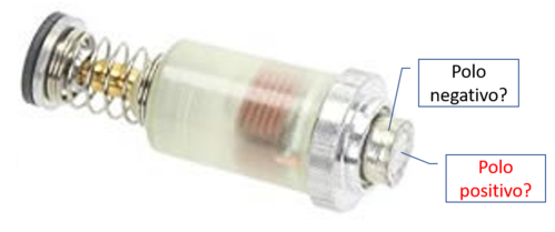

Ciao,
vorrei verificare se il "magnete della valvola" dell'immagine funziona o meno.
C'è un modo per testare il funzionamento di questo "magnete" usando il tester o applicando una tensione?
Per chiarire è il magnete che viene azionato dalla termocoppia in questo caso di una caldaia a gas

Mi sembra simile a quello delle cucine a gas.
In suddette valvole, la termocoppia genera un piccolo flusso di corrente che basta a mantenere la valvola aperta ma non sufficiente a farla scattare.
Tuttavia, per non fare danni, occorrerebbe conoscere il valore di tale corrente.
Bisogna tenere premuto qualcosa manualmente all' accensione o scatta da sola?
Che resistenza misuri ai capi della tua elettrovalvola?
Migliorerei la frase in:
la termocoppia genera una bassissima tensione, ma con un grande flusso di corrente che, agendo sulla bobina di bassissima resistenza composta di poche ma spesse spire, basta ...
Se i poli sono solo leggermente sporchi e/o ossidati la resistenza di contatto aumenta e il tutto può non funzionare.

Si bisogna tenere la valvola aperta finché la termocoppia si scaldi

E' qui che ho dei dubbi. Quali sono i capi dell'elettrovalvola? QUelli che io nell'immagine ho indicato come polo positivo e negativo?
Se sì allora c'è continuità quindi la resistenza è 0
Ho provato a testare il suo funzionamento come indicato in questo sito (https://braviincasa.altervista.org/come ... ne-acceso/), nella sezione "Altro metodo per testare il magnete", ma il modo con cui devo tenere la termocoppia è molto instabile e quindi non sono sicuro di farlo bene

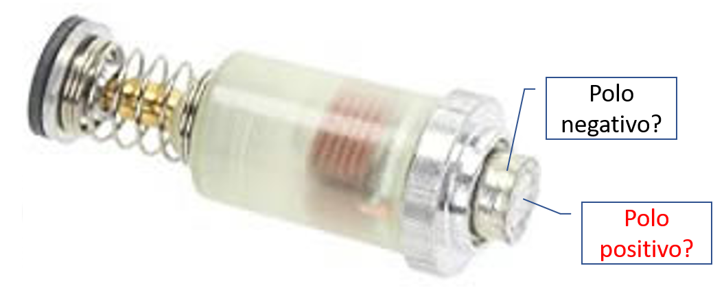

Fornisco soltanto dei "numeri" indicativi:
Temperatura fiamma gas 500 C°
termocoppia 40 uV/C° a 500 C° 20 mV
corrente nella bobina elettromagnete 10 A
20 mV/ 10 = 2 millesimi di ohm resistenza termocoppia e bobina
Con un multimetro misuri al massimo il decimo di ohm.
già la resistenza dei cavi dei puntali è molto maggiore.

Se 20mV sono in grado di attivare la bobina, posso attivarla con una batteria da 1,5 V?
Se sì in che punti dell'elettrovalvola devo collegare i due poli della batteria?
dipende dalla resistenza interna della batteria, che a sua volta dipende dalle sue dimensioni : AA, mezzatorcia, torcia?.posso attivarla con una batteria da 1,5 V?
Messi in cortocircuito con un amperometro i contatti, passa una corrente di circa 10 A ?

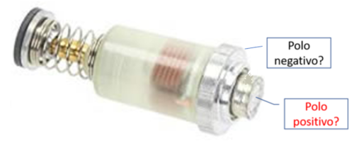

Buon pomeriggio,
riprendo questa discussione di due anni fa perché ho ripreso questo "progetto" che avevo accantonato
Faccio un piccolo recap:
- ho recuperato un elettromagnete facente parte del sistema della termocoppia di uno scaldino a gas
- in base alle risposte precedenti, tenendo conto che la termocoppia genera circa 20mV, l'intensità di corrente che attraversa le spire dell'elettro magnete risulta 10A
- una normale batteria alcalina da 1,5V non riesce ad attivare l'elettromagnete
- sono riuscito ad azionare l'elettromagnete usando un alimentatore da 1000 mA impostando la tensione a 3V mettendo il positivo ed il negativo sui capi come mostrato in figura.
- sono riuscito ad azionarlo anche usando una batteria al litio da 3V 1400 mAh
Le domande che volevo porvi sono:
1)se sottopongo per lungo tempo le spire dell'elettro magnete ad una tensione >= 3V per parecchio tempo, le spire si danneggeranno?
2)perché due batterie alcaline (totale 3V) non riescono ad azionare l'elettromagnete?
