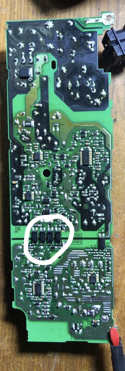

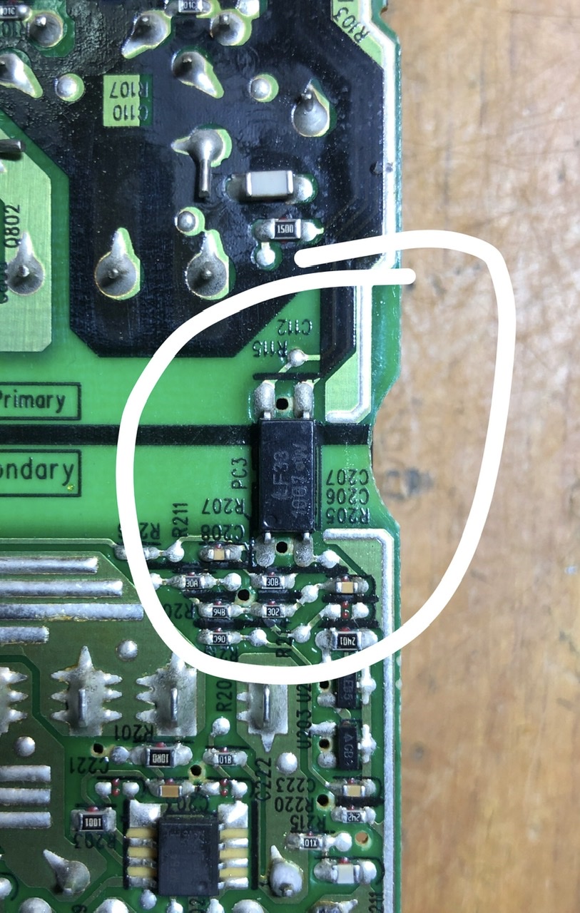

Buongiorno a tutti :) sto cercando di riparare un alimentatore della PS4 di mio figlio . I 12v sul connettore ( dove si inseriscono le 2 lamelle in ferro) non ci sono . La scheda nella parte primaria funziona , nella secondaria ovviamente no . Ho controllato questi 5 componenti in foto tutti simili ( forse regolatori di tensione ). I 4 vicini hanno tensione alternata 8 V sui piedini di ingresso e circa 4v continui sui piedini di uscita . Il quinto componente più lontano presenta 8v alternati sui piedini principali e zero volt sui secondari . Potrebbe esseee lui? A che serve? Dove posso comprarlo identico? Grazie a tutti :)

Cardos ha scritto:............La scheda nella parte primaria funziona , nella secondaria ovviamente no .....
E' l'alimentatore che eventualmente funziona nella parte primaria, ma come lo hai dedotto?
Non sarebbe male che quando si cerca di fare una riparazione su un circuito elettronico, ci si informasse su cosa sono i componenti che si vanno a controllare, c'è internet!
Poi le tensioni che dici come le hai misurate?

Messaggioda Foto UtenteEtemenanki » 9 dic 2022, 12:05
Optoisolatori, probabilmente del tipo fast, il fatto che sia marcato con la sigla di un regolatore di tensione potrebbe essere il solito giochino che fanno alcuni, farsi marcare dei componenti con sigle diverse dall'originale per impedire alla gente di riparare le cose.
Potresti provare a sostituirlo con un FODM214, oppure TCLT1006, oppure TLX9291A, purtroppo senza logo del produttore o sigla originale, si va per tentativi.

[4] Re: Componente LF33
Messaggioda Foto UtenteCardos » 9 dic 2022, 12:48
Posso testarlo con il prova diodi a questo punto giusto? Grazie :)

[5] Re: Componente LF33
Messaggioda Foto UtenteCardos » 9 dic 2022, 12:50
Le misure le ho fatte con un normale tester . La parte principale sul condensatore grande c’è la soldi alta tensione .

[6] Re: Componente LF33
Messaggioda Foto Utenteluxinterior » 9 dic 2022, 13:41
COn tutti i dubbi del caso io voto per optoisolatori
Quello più a destra da solo secondo me è girato nel senso che l'ingresso è dal lato opposto a quello dei componenti in gruppo.

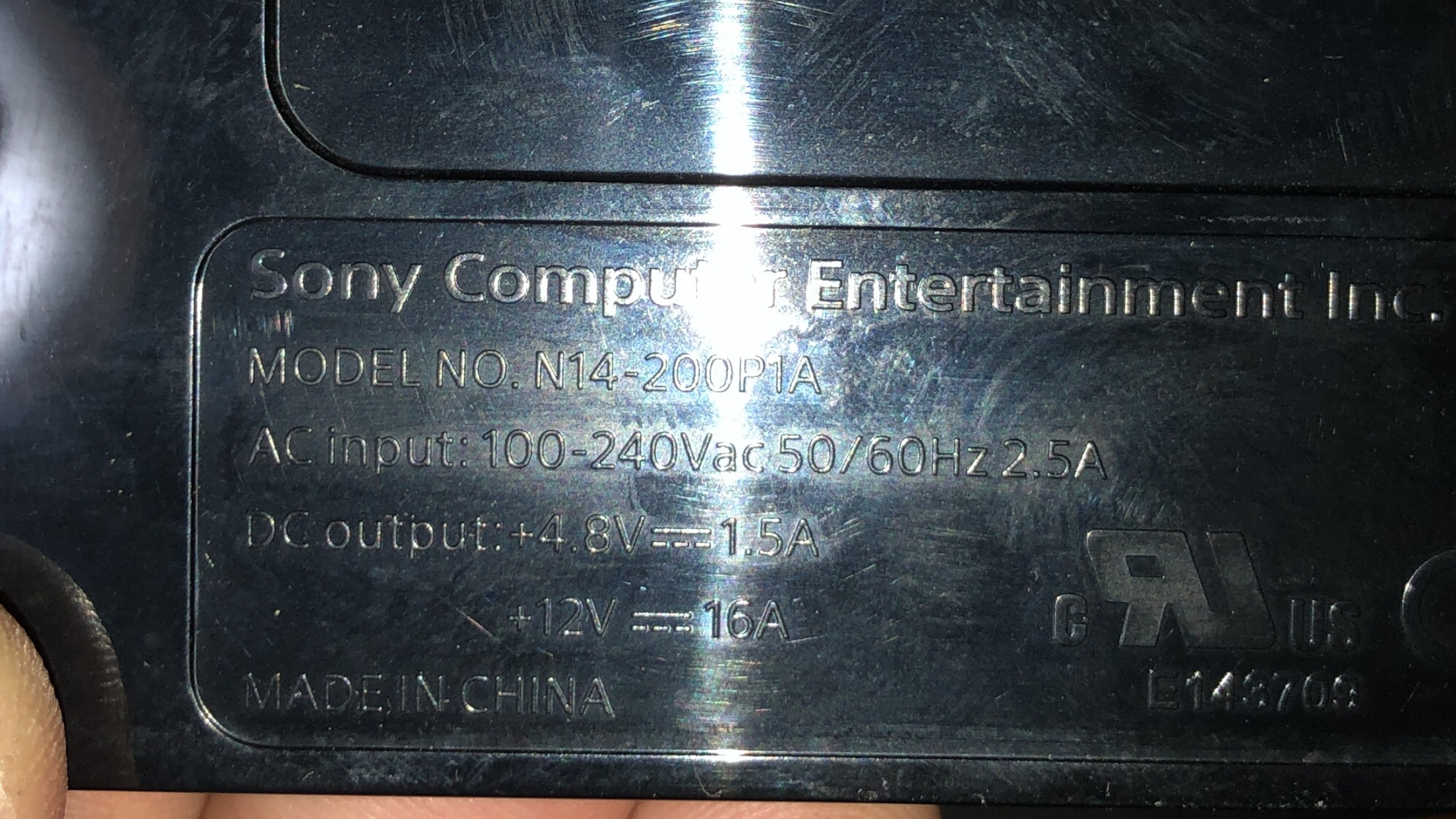

[8] Re: Componente LF33
Messaggioda Foto UtenteCardos » 9 dic 2022, 15:39
N14-200p1A

[9] Re: Componente LF33

[10] Re: Componente LF33
Messaggioda Foto UtenteEtemenanki » 9 dic 2022, 16:31
Se e' quello della Chicony, non ce l'ho lo schema, ma gli opto dovrebbero essere gli stessi.
