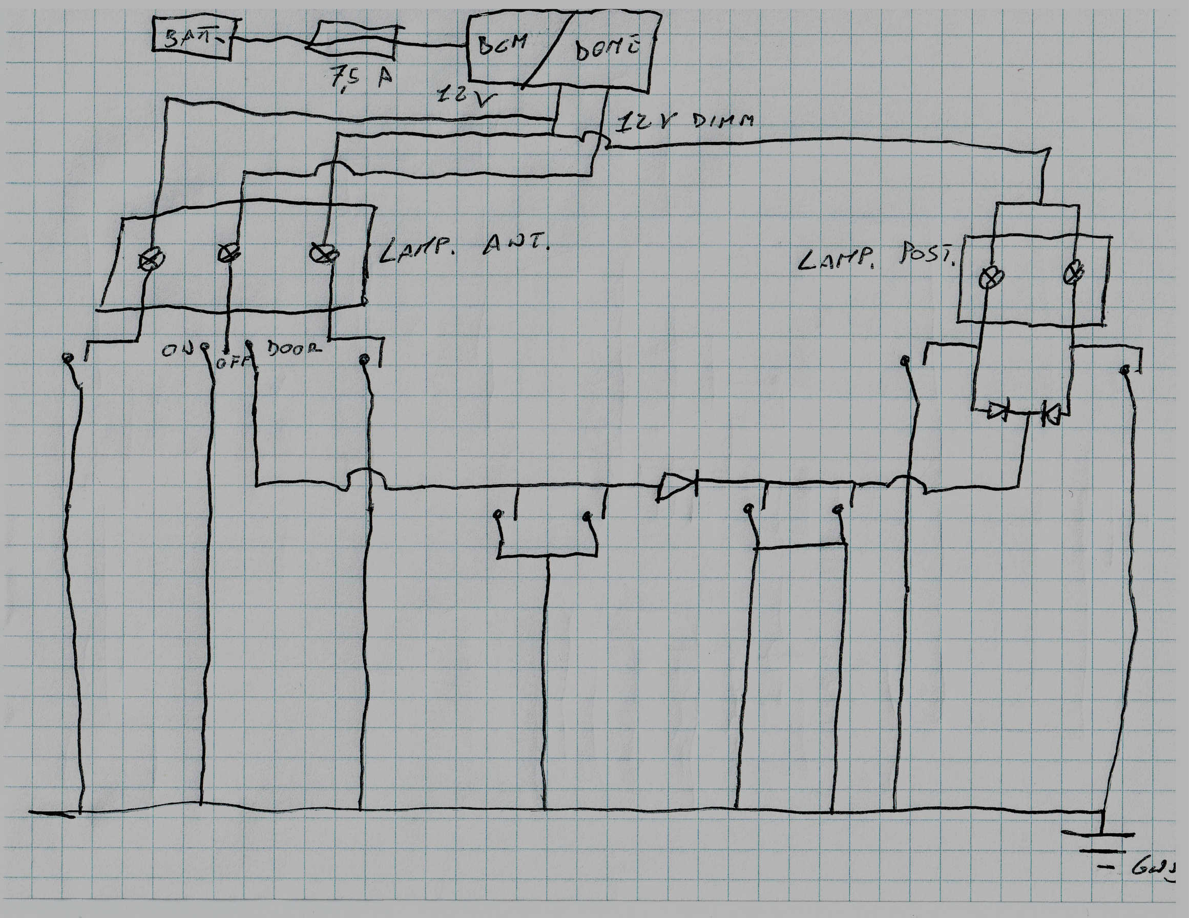

Buongiorno a tutti, vengo a voi con un quesito abbastanza singolare riguardo una modifica che vorrei fare sulla mia Toyota Avensis T25 1.8i.

L'automatismo prima citato, che mi fa presumere un controllo da parte del BCM e non un semplice interruttore sulla porta come c'era in alcune auto di quell'epoca, consta nell'accensione automatica delle due luci (centrale anteriore, centrale posteriore) allo sblocco della chiusura centralizzata, lo spegnimento di entrambe se si inserisce la chiave nel quadro o in ogni caso dopo 15 secondi, la riaccensione di entrambe quando si toglie la chiave dal quadro o l'accensione della singola luce (anteriore o posteriore) all'apertura delle relative due portiere. Il tutto dimmerato, quindi con un effetto di dissolvenza sia in accensione che in spegnimento (da qui e dal comando tramite chiusura centralizzata deduco una qualche azione da parte del BCM).
Ora, il problema è semplice, io uso l'auto soprattutto di notte e in zone prive di illuminazione stradale, vorrei più luce possibile da ogni plafoniera (vorrei poter accendere, a mia discrezione, tutte e tre le lampadine di ogni plafoniera), vorrei poter accendere contemporaneamente entrambe le plafoniere (invece attualmente se apro uno sportello si accende solo una plafoniera e non arrivo ad azionare manualmente la plafoniera posteriore) e i 15 secondi di delay che ho quando entro nell'auto senza inserire le chiavi nel quadro non mi bastano per tutte le mie operazioni "pre-partenza".
Ultimo ma non ultimo tutte le auto moderne che ho guidato sinora hanno lo stesso problema (entro e le luci si spengono mentre sono intento a sistemare le mie cose prima di partire) ma le luci interne sono temporizzate (su fiat credo una decina di minuti, citroen 15) in modo tale che se le accendo manualmente e poi scendo dall'auto dimenticandomene loro si spengono da sole dopo un po'. Su quest'auto no, se lasci le luci accese rimangono accese, finché la batteria non va a terra.
Per ovviare a questo inconveniente ho pensato ad una soluzione abbastanza semplice, ho spazio per svariati interruttori sul cruscotto, ne inserisco uno che mi consenta di accendere le luci interne senza allungarmi verso la plafoniera davanti o quella dietro.
Vorrei mettere in parallelo tutte e tre le lampadine di tutte e due le plafoniere e le due plafoniere in parallelo tra loro, il tutto sotto un interruttore posto sotto chiave; entro in auto, accendo il quadro, schiaccio il mio interruttore e si accendono tutte e sei le lampadine (se le metto a led poi, dovrei avere una bella luce), spengo l'interruttore e parto tranquillo. Se scendo dall'auto dimenticandomene quando spengo il quadro si spegne tutto.
La soluzione più semplice sarebbe agire all'interno della plafoniera per mettere in parallelo i tre punti luce e poi nella scatola dei fusibili interna per parallelare le due plafoniere e metterle sotto interruttore.
Il punto è che non vorrei rinunciare all'automatismo presente, ossia che aprendo l'auto con la chiave si accendono le luci e idem se apro una portiera. Anzi, con tutto in parallelo sarebbe ancora meglio, basta aprire una singola portiera per accendere tutte le luci.
Mi pongo due problemi, non ho idea di come il BCM gestisca la dissolvenza (resistivamente? PWM?), in altre parole, se modifico il carico questo effetto si modifica? Un po' come il relè di lampeggiamento delle frecce che lavora resistivamente, se monti delle lampade a led con minor consumo la frequenza di lampeggio aumenta.
Secondariamente, mettendo in parallelo il mio interruttore al circuito esistente ci saranno momenti in cui mi troverò sul BCM una "tensione inversa" passatemi il termine ad uso improprio, ossia una situazione un cui sui morsetti della scheda non ci sarà tensione perché erogata dalla scheda stessa verso le lampade ma l'opposto, la tensione del mio bypass che arriva alle lampade e di conseguenza anche alla scheda.
Ho paura di danneggiare qualcosa.
Avete idee per realizzare questo progettino in sicurezza? Io le sto pensando un po' tutte, tipo dei diodi posti in modo che il BCM possa mandare tensione alle lampade ma non viceversa, però rimane il problema del "tutto in parallelo", quando il BCM intende fare una dissolvenza su una lampada la sta facendo su 6.

La necessità aguzza l'ingegno! Ho smontato la plafoniera posteriore e mi son tolto tutti i dubbi.
L'unica lampada con dissolvenza è la centrale anteriore, ed è anche l'unica che si accende e spegne con chiusura centralizzata e inserimento/rimozione chiavi.
Le portiere anteriori accendono e spengono solo la luce anteriore, le posteriori accendono sia le posteriori che l'anteriore. Il resto è reverse engineering quindi da prendersi con le pinze: BCM tira fuori 2 tensioni, una 12V dimmerata e una "pulita", la dimmerata va alla centrale anteriore, la pulita a tutte le altre. Tutti gli interruttori (manuali e porte) agiscono solo sul negativo, quindi di fatto è già tutto in parallelo, solo sotto interruttori diversi.
Sono presenti due diodi in antiparallelo sulla plafoniera posteriore al centro dei quali lavorano i pulsanti delle porte posteriori, ai margini i pulsanti manuali, in modo che l'accensione di una lampada non comporti l'accendersi anche dell'altra.
È presente, ad intuito (non l'ho visto) un terzo diodo tra interruttori porte anteriori e posteriori, perché come dicevo l'apertura delle porte posteriori fa accendere tutto mentre le anteriori no.
Rimuovendo il diodo di cui sopra già ottengo che con l'apertura delle porte anteriori si accenda anche la plafoniera posteriore. Parallelando poi i 2 negativi della plafoniera anteriore ottengo l'accensione simultanea di tutte e tre le lampade anteriori. Quando tutte le lampade si accendono assieme le due posteriori e le due laterali anteriori si accendono istantaneamente, la centrale anteriore con dissolvenza.
A questo punto metto in parallelo il mio interruttore all'interruttore porta anteriore, che è comodo come cablaggio e voilà, l'interruttore accende tutte le luci.
Non è sottochiave ma c'è un ma, l'interruttore porta accende anche la spia "porta aperta" sul cruscotto, e con quella spia accesa l'auto non si chiude dal telecomando e il clacson suona due volte. Impossibile lasciarle accese.
Unico effetto indesiderato, niente di grave, l'interruttore porta anteriore sx comanda anche la relativa luce di cortesia sulla portiera stessa, che quindi si accenderebbe anche a portiera chiusa. Niente di grave, luce in più in auto XD
In alternativa anziché parallelare tutto l'interruttore si potrebbe escludere il comando che va alla spia e far passare il gnd dai contatti puliti di un relè n.a. messo sotto chiave. Niente spia porta aperta, niente luce di cortesia, l'interruttore si può premere anche ad auto in movimento senza che il sistema suoni credendo ci sia una porta aperta (ma non vedo la necessità di illuminare a giorno l'abitacolo mentre ci si muove) e spegnendo il quadro si spegne comunque tutto.
p.s. allego una bozza di schemino fatto in auto guardando la plafoniera, mezzo al buio, su un foglietto, porte aperte e nevicava anche... la qualità e la precisione sono subordinate alla situazione XD
