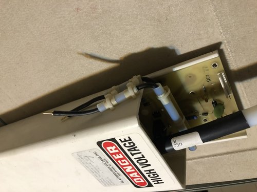

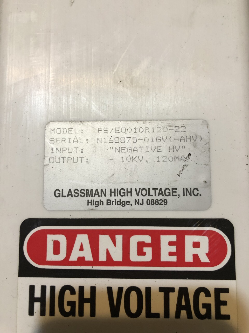

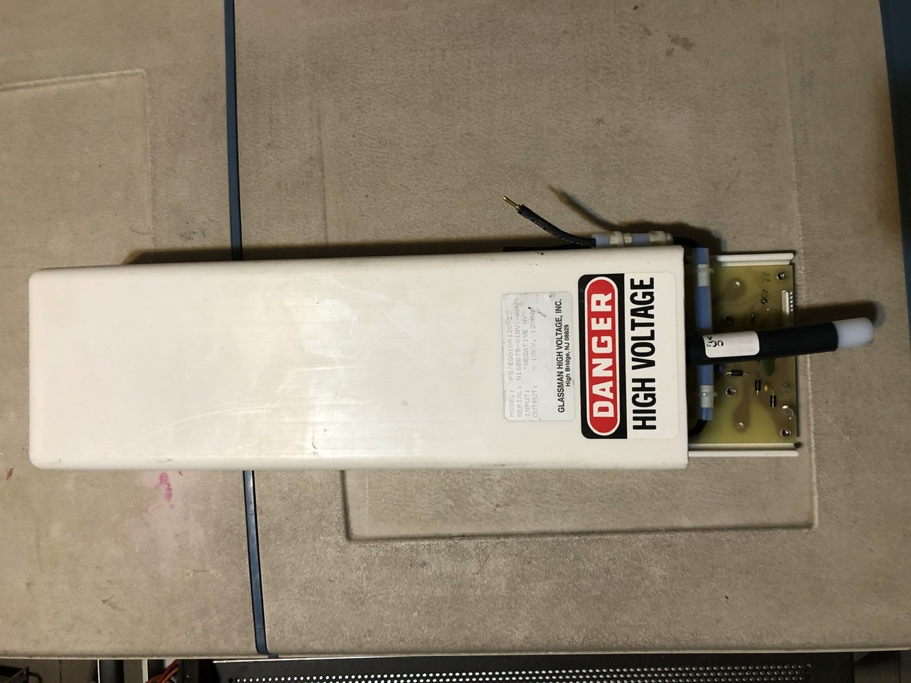

Messaggioda Foto UtenteCardos » 23 dic 2022, 7:39
Buongiorno a tutti. Ho recuperato l’oggetto in foto . Qualcuno sa cos’è? A che serve è come testarlo? Grazie a tutti buone feste

Cos'e': Alimentatore 10 kV - 120 mA
A cosa serve?: il limite e' la tua fantasia
https://scholarworks.wm.edu/cgi/viewcon ... ontext=etd
https://eprints.soton.ac.uk/67314/1/PhD ... __V144.pdf
Testarlo?: eviterei di accenderlo se non sei molto (moltissimo) sicuro di quello che stai facendo.
10 kV 120 mA potrebbero "disturbare" (e molto) anche i cinghiali (maschio 120 kg) che scorrazzano per Roma. :(

Sono indicati volt negativi
Potrebbe essere un alimentatore per effettuare verniciatura a polveri dove, appunto, il pezzo da verniciare viene caricato negativamente al fine di attirare a sé le polveri pigmentate che una volta passato il pezzo in forno si fisseranno definitivamente
Quello che mi lascia perplesso è l'indicazione dell'input ad alta tensione (HT), capisco l'output, ma perché non accettare in input la tensione di linea ?

È un oggetto decisamente pericoloso se mal utilizzato.
Per caso proviene da qualche apparecchiatura utilizzata in ambito medico?

Tiro ad indovinare non avendo mai visto quel particolare modulo, ma potrebbe essere un'espansione per un'alimentatore di altro modello.
La Glassman ( ora acquisita dalla XPPower )produceva alimentatori ad alta tensione (anche variabili fino a 60kV), ed alcuni hanno delle opzioni di espansione, potrebbe essere una di quelle espansion, magari realizzata su richiesta di un cliente, dato che sul loro catalogo quel part number non l'ho trovato, ma menzionavano la possibilita' di svilupparne di customizzati.
Mi associo comunque ai suggerimenti sulla cautela, quel livello di tensione e corrente e' abbastanza pericoloso se non si adottano le necessarie sicurezze nel lavorarci.

Alte tensioni negative si usano tipicamente dove bisogna accelerare elettroni verso un rilevatore attivo.
Un esempio ne sono i tubi fotomoltiplicatori. Una tensione di accelerazione negativa permette di avere l'anodo (e quindi il circuito di rilevamento) a potenziale nullo rispetto alla terra locale.
120 mA sono però una corrente immonda per un PMT!
Sarei anch'io curioso di conoscere l'applicazione originale.

10 kV x 120 mA = 1200 watt, una potenza elevata se continuativa.
Forse i 120 mA sono la corrente in corto circuito,
ma 10 kV sono sempre molto pericolosi.
