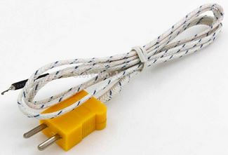

mi occorre una termicoppia per multimetro che misuri fino ai 900-1000°C senza spendere un occhio.
Mi sto perdendo su intenet perche le descrizioni danno dati discondanti..

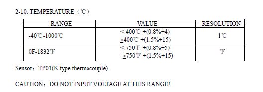

Sul manuale del multimetro è indicato il tipo di termocoppia necessaria?

Il multimetro ha una presa per le tipo-K ? ... se si, costano poco, se no, credo serva andare su una sonda attiva con una PT1000, tipo le Beckman o simili, ma abbastanza costose.
Oppure come alternativa ci sono questi cosi, costano poco ed arrivano (secondo loro) a 1300C

Penso che neppure loro sappiano cosa vendono, tante volte.
Le stesse identiche sonde type-K sono di volta in volta dichiarate fra 300 e 1200 C (come questa ad esempio https://www.aliexpress.com/item/1005004888311474.html ), per cui non c'e' alcuna sicurezza, tocca prenderne una e provarla (ma per il poco che costano, si puo anche rischiare)

Attenzione! La tipo K arriva a 1200°C, ma non è detto che l'isolamento lo permetta. Ricordo di una tipo K di un multimetro che si è distrutta a 4-500°C, perché l'isolamento era in plastica.

Infatti, per quello dico che non sanno neppure loro cosa vendono
Magari il filo della termocoppia di per se' potrebbe reggere i 1200 gradi, la guaina in realta' (almeno se e' come quelle che avevo io) e' una calza di tessuto in fibra di vetro, con all'interno altre due guaine in tessuto sempre in fibra di vetro, ognuna con dentro uno dei fili (ed almeno quelle a qualche centinaio di gradi ci arriverebbero), pero' di sicuro non ci puo arrivare il tubetto in termorestringente che hanno usato per evitare che la guaina si sfilacci all'estremita' calda
Tempo fa' ne ho usata una fino a circa 700 gradi, ma togliendo il termorestringente e sostituendolo con un po di giri di sottile filo metallico avvolti a spirale (e piantandomi pure un po di fibre di vetro nei polpastrelli
) ... esteticamente uno schifo, ma almeno ha retto per tutto il tempo che e' servito.
) ... esteticamente uno schifo, ma almeno ha retto per tutto il tempo che e' servito."Sopravvivere" e' attualmente l'unico lusso che la maggior parte dei Cittadini italiani,

Si le vostre esperienze confermano quanto ho trovato in rete:
- il nome K è dovuto ai due conduttori usati nella sonda Tipo K (Chromel (Ni-Cr) (+) / Alumel (Ni-Al) (-).
- le sonde K hanno un range che va da va da -200 °C a 1260 °C
- il range cosi ampio di msurazione dovrebbe essere dovuto principalmente all'l'isolamento termico della sonda. Un altro aspetto poi da considerare nell'isolamento termico è il tipo di misura e cioè se per breve tempo oppure continuativo ( un conto è tenere la sonda ad 700-800°C per 2 ore ).
Detto cio credo che le termocoppie come quella che ho postato possano arriivare al massimo 400-500°C
Quella che ho preso su ebay è dichiarata a 1000°C e credo sia attendibile vista la modalità di costruzione
anche se come dicevo va considerato l'uo continuativo:
https://www.ebay.it/itm/184216283543?_trkparms=amclksrc%3DITM%26aid%3D777008%26algo%3DPERSONAL.TOPIC%26ao%3D1%26asc%3D20220705100511%26meid%3Dd108b5b5f2b4462ab178b97158600940%26pid%3D101524%26rk%3D1%26rkt%3D1%26itm%3D184216283543%26pmt%3D1%26noa%3D1%26pg%3D2380057%26algv%3DRecentlyViewedItemsV2%26brand%3D-+Senza+marca%2FGenerico+-&_trksid=p2380057.c101524.m146925&_trkparms=pageci%3Adc4feac4-8758-11ed-bf88-ce93373acacf%7Cparentrq%3A5d2722f61850aa7139ad6394ffffee0a%7Ciid%3A1
