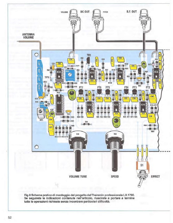

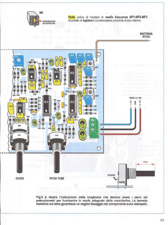

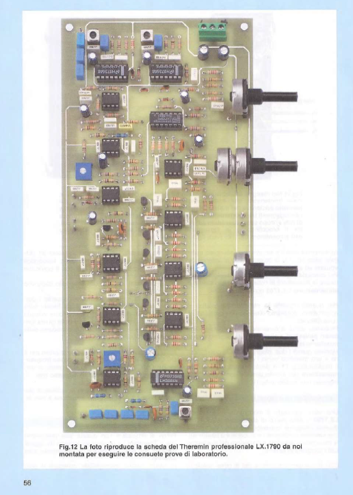

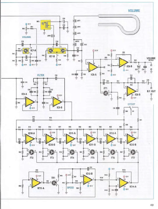

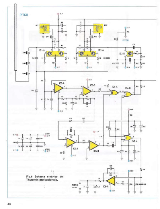

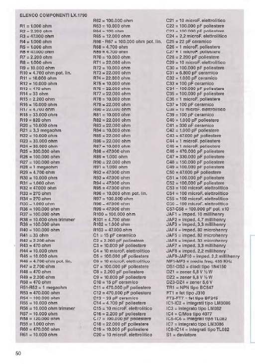

Buongiorno, da appassionato strimpellatore di lungo corso, sono rimasto folgorato quando ho trovato sulla rivista Nuova Elettronica N. 247 (Anno 43) il progetto (all'epoca, il kit) per costruire un Theremin funzionante.
Allego alcuni estratti della rivista, spero di non violare copyright, ma è necessario per potervi porre la mia domanda.
Partendo dal presupposto che:
- il kit presumo sia ormai irreperibile
- scatola in legno e antenne in metallo non avrei problemi a costruirmele
- alcuni componenti siano andati fuori mercato, e quindi sono da sostituire con altri disponibili al giorno d'oggi (compatibilità piedini e piste)
- dovrò vedere come realizzare il circuito stampato (usare una scheda mille fori è da suicidio?)
vi chiedo: è possibile costruire oggi il theremin proposto nella rivista?
E' da suicidio? Stimate costi dei soli componenti nell'ordine dei €????

[2] Re: Fattibilità attuale Theremin Nuova Elettronica N. 247
Messaggioda Foto Utenteragnol » 4 gen 2023, 15:17
Le immagini/1

Le immagini/2

Le immagini/3

Ci sono letteralmente decine di schemi (una trentina di anni fa, per divertimento piu che altro, ne assemblai uno a valvole per un amico che suonava), quello di NE era abbastanza complesso, anche perche' prevedeva sezioni che potrebbero anche essere eliminate (i convertitori per pilotarci un'interfaccia midi esterna, ad esempio, se non interessa poterla aggiungere si possono eliminare), anche lo stadio di phasing (la catena di sei operazionali con i fet, e' un classico schema per phaser), se non interessa si puo eliminare, se invece interessa si puo realizzare, o ridurre a 4 operazionali, o sostituire con altri effetti, dal classico "fuzz" col paio di transistor al flanger, al chorus, (o se uno volesse esagerare e riuscisse a trovare ancora un TAS3103 della Texas, sostituire con un completo assemble di effetti digitali :mrgreen: )
Non c'e' che l'imbarazzo della scelta ;-)
