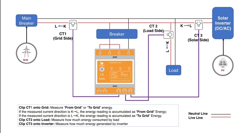

Salve buon giorno e buon anno amici del forum.
Nel mio impianto, no piace il controllo del mio INVERTER. Ho provato ad utilizzare lo schelly em con due pinze amperometriche, ma idem e sono passato al control IAMMETER WEM3080T.
Qualcuno di voi lo conosce?
Secondo voi è corretto impostare le pinze amperometriche in questo modo.
Grarie

lagose ha scritto:Secondo voi è corretto impostare le pinze amperometriche in questo modo.
SI, Considerando che lo hai preso dal sito del produttore, cosa ti fa pensare che sia sbagliato ?
Non conosco il prodotto in questione, ma qua stiamo mettendo in dubbio le "indicazioni/istruzioni" del produttore

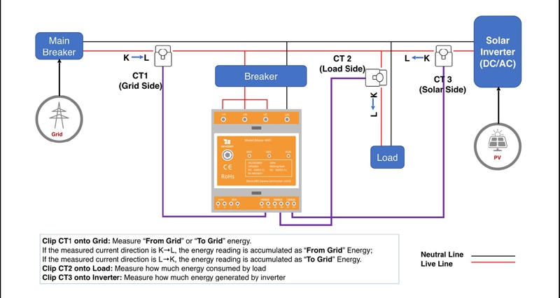

Giusta domanda, perché mi è venuto il dubbio della corretta installazione?
Ho cambiato il verso della pinza CT1 e il verso della pinza CT3.
Sul sito e sull'app mi segna dei valori errati.

Ripeto:Non conosco l'apparecchio nello specifico
Ma prima di fare di testa mia ("giro le pinze", che sono direzionali) controllo 100 volte i cablaggi.
Prima controllo i cablaggi, poi scrivo al produttore. Magari sei fortunato è qualcuno ha il tuo stesso impianto altrimenti trovi solo risposte circostanziali.
Cosa intendi con valori errati ? Rispetto a cosa ? ad una pinza amperometrica ? i Rapporti TA sono impostati giusti ?

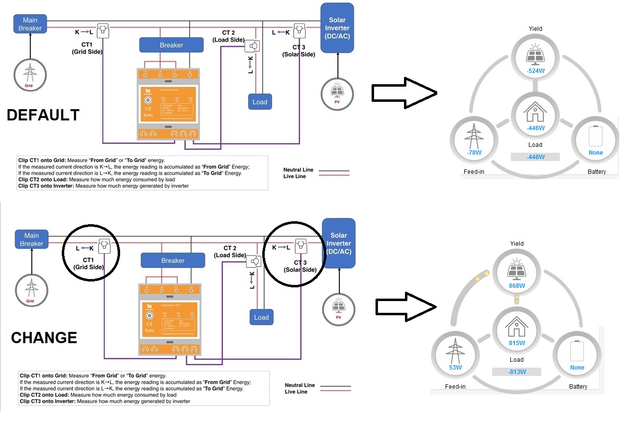

Messaggioda Foto Utentelagose » 11 gen 2023, 15:09
Ti allego il file e il grafico sulla mia app, con i due versi delle pinze amperometriche.

Messaggioda Foto UtenteThEnGi » 11 gen 2023, 20:26
Non so come aiutarti, ogni mondo è a se.... Io provo a darti qualche dritta
Noto che tra la casetta e il "load" ci sono 2W di differenza (consumo del modulo ?)
l'immagine sopra va "bene", per assurdo è inversa l'inserzione di CT2 e CT3
E nella seconda è inversa CT1
Bisogna capire come ragiona: Se il flusso da K a L è positiva o negativa.
Non dare per scontato che prodotta = positiva, ho avuto a che fare con apparecchiature che ragionavano al "contrario", ma quando andavi a fare i conti tutto quadrava !
Picchio ancora: sei sicuro che tutti i TA sono monati rosso-nero rosso-nero rosso-nero ?
Non perdere tempo contatta il venditore !!

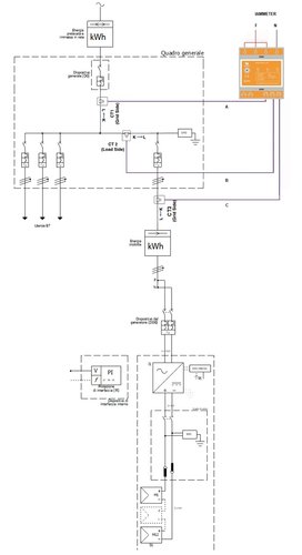

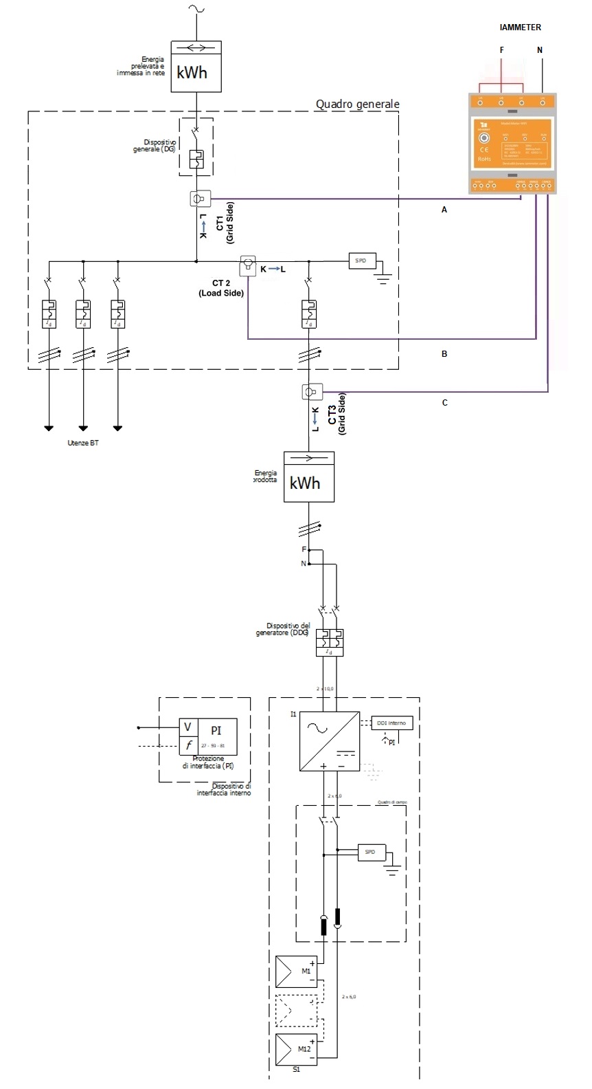

Ti allego lo scherma del quadro elettrico e le pinze installate con i versi

[9] Re: Come impostare pinze amperometriche su Iammeter WEM3080T
Messaggioda Foto UtenteThEnGi » 11 gen 2023, 21:17
lagose ha scritto:con i versi
Sono sbagliate...... a prescindere dai versi CT2 non va li cosi misuri la stessa corrente di CT3
Cablale come da schema produttore e assicurati dei cablaggi

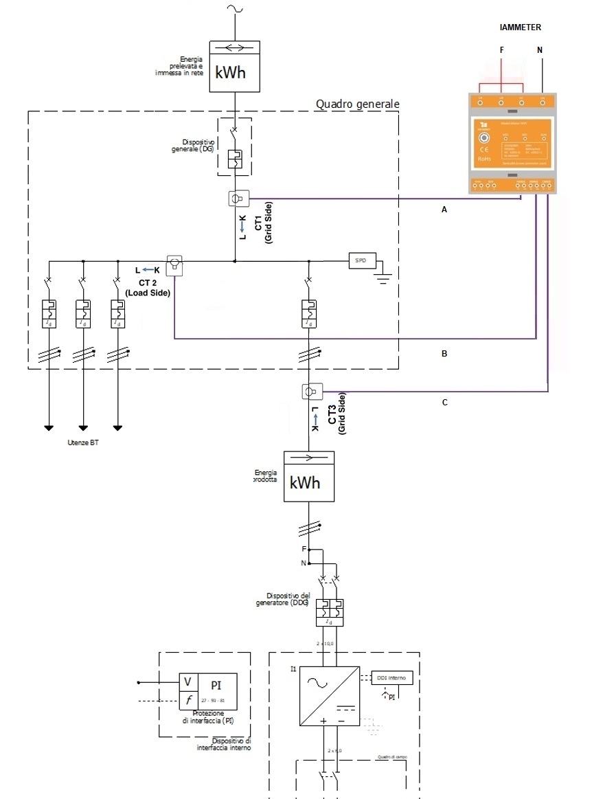

Messaggioda Foto Utentelagose » 11 gen 2023, 22:12
ok domani ci provo a mettere come lo schema del produttore
grazie di nuovo
