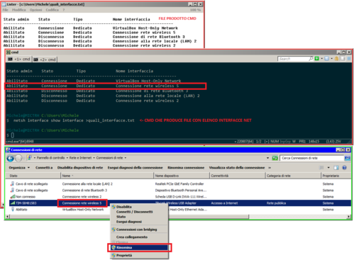

Buonasera,
evitando gli IP address e ping ("meno invasivo" e molto + semplice!):
1) da VB, lanciare il cmd (tipo ShellExecute(...) con API32):
netsh interface show interface >quali_interfacce.txt
che produce il file output "quali_interfacce.txt" (dove vuoi tu, poi lo cancelli o mantieni traccia di ciò che hai fatto)
2) con VB leggi "quali_interfacce.txt"; dalla lettura contenuto colonna "Nome interfaccia", puoi risalire agevolmente alla postazione LAVORO o CASA del PC in cui ti trovi.
A tal punto, sai dove è il PC che invoca e, agisci di conseguenza tramite istruzioni VB.
2bis) se si ritiene opportuno; cioè incorrono ambiguità tra i 2 siti, si può rinominare l'interfaccia (da "connessioni di rete" di Windows)
Saluti, Michele.
Allego sia "quali_interfacce.txt" che i contenuti di 3 finestre di Windows attinenti:
quali_interfacce.zip
(319 Byte) Scaricato 117 volte

[10] Re: [VBA] Verificare se mi trovo in LAN locale
Messaggioda Foto Utentealev » 15 gen 2023, 8:52
Non ho possibilità di verificare nell'arco di pochi giorni, ma mi risulta che il campo "Nome interfaccia" sia legato al PC/Notebook utilizzato e non alla LAN a cui si è collegati
