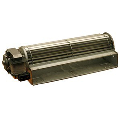

EDIT: secondo la lunghezza del tuo condizionatore ed il tipo di ventole che trovi, potrebbero andare bene anche una o due tangenziali lunghe, sempre a 220 e collegate in serie, sono quelle fatte cosi

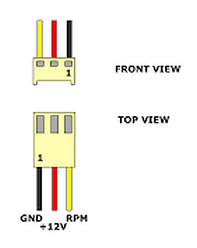

Messaggioda Foto UtenteEtemenanki » 21 gen 2023, 0:00
Quelle sono larghe 12cm, hai controllato che ti ci stiano sotto ?
Per i collegamenti, collega semplicemente tutti i + (rossi) insieme e tutti i - (neri) insieme, e NON collegare a nulla l'altro filo (giallo), puoi anche eliminarli ... se non sono colorati (a volte qualche produttore li fa tutti neri), la disposizione dei fili sul connettore ti dice quali sono che devi usare, basandoti su questa immagine
In quel caso, per evitare errori, fai un filo alla volta, prima taglia dai connettori tutti quelli corrispondenti al pin 1, uniscili assieme e segnali come -, poi tagli tutti quelli corrispondenti al pin 2, li unisci assieme e li segni come +, e poi puoi anche tagliare via dalle ventole il filo rimanente, tanto non serve per il tuo utilizzo.

Messaggioda Foto Utentesampei62 » 24 gen 2023, 18:58
grazie per la risposta ..ma così , è in parallelo oppure in serie ?
Foto Utentesampei62
120 1 3 6
Messaggi: 432
Iscritto il: 19 nov 2008, 12:18
[8] Re: Barra con ventole PC
Messaggioda Foto Utentealev » 24 gen 2023, 19:05
Unendo assieme i + fai il parallelo
