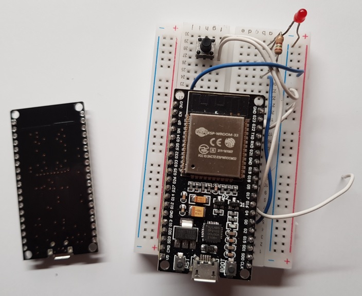

Il modello che ho è questo, in attesa di diventare qualcosa:
L'ho solo predisposta, deve ancora fare il suo primo "salve mondo!".
