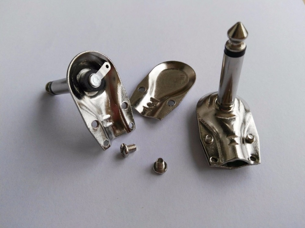

Ciao, ho due di questi connettori jack mono.
Mi serve un cavo di potenza per amplificatore/cassa da chitarra da una 20ina di W per 16Ω e pensavo di usarli.
C'è qualche controindicazione nell'utilizzarli per questa applicazione? Più che altro collegare un polo al corpo interno senza un pin vero e proprio mi turba.
Jack mono 90°

La maggior parte dei testa/cassa da chitarra usa proprio quello, ma in effetti ha sempre turbato anche me, preferisco utilizzare quelli con guscio in plastica dritti.
Se fosse un amplificatore da basso con finali a ponte, invece, non va assolutamente utilizzato un jack interamente metallico !!!

Quelli sono jack concepiti per l'uso con cavi schermati quindi "semplificano" la connessione della calza senza saldatura; se ti accontenti di usare un cavo schermato puoi usarli abbastanza tranquillamente.
Se invece facessi parte di quelli convinti che i cavi di potenza debbano avere chissà che sezione rame (
) allora è un'altra faccenda.

Mi aggiungo alla discussione, anch'io senza nessuna esperienza nel settore.
Ma un jack di quel tipo, al momento del collegamento fa corctocircuiti a destra e a manca. Non è un problema?
Se mi rispondete che il collegamento si fa solo ad amplificatore spento, non ci credo

Eppure è proprio così, innesto e disinnesto si eseguono sempre a amplificatore spento o al limite con volume a zero; d'altronde i cabinet (le casse degli amplificatori per chitarra e basso ) hanno tutti tradizionalmente il connettore jack 6,3 mm.
Mooolto tempo fa tentai su un jack di quel tipo di saldarci la calza sulla carcassa, grattando a fondo e scaldando molto ci riuscii... salvo che poi dovetti buttarlo poiché il calore aveva fuso l'isolante dello stelo del tip

Questo jack lo salderei come segue:
- Se il cavo è di diametro adeguato, fisserei la calza con la semplice "crimpatura" tra i due gusci; il conduttore centrale lo salderei a stagno sull'occhiello mettendoci poi un pezzetto di guaina termoretraibile
- Volendo evitare la "crimpatura" della calza oppure con un cavo di diametro insufficiente, salderei la calza ad un occhiello piccolino (e con guaina termoretraibile) e poi l'occhiello lo metterei tra i 2 gusci metallici in corrispondenza di una delle due viti
[10] Re: Jack mono 90°
Sì l'occhiello potrebbe essere una buona soluzione, specialmente se come immagino voglia realizzare un cavo di potenza (un normale filo elettrico bipolare va benissimo checché ne dica il pensiero audiofilitico applicato all'audio da strumenti musicali...)
