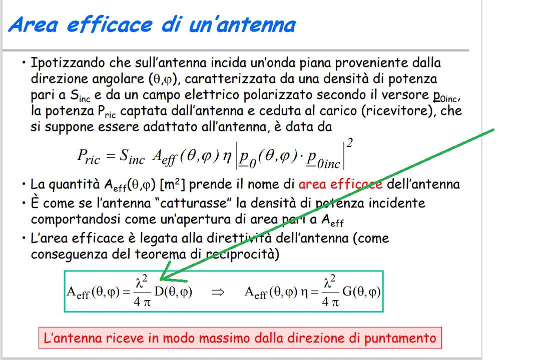

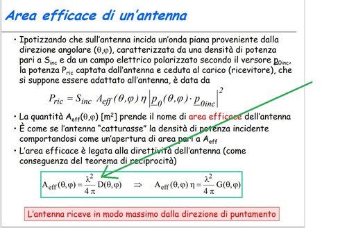

Ho un dubbio sottile:
Nella formula del calcolo di attenuazione di tratta:
Att dB = 10 \cdot Log \left ( 4\pi \cdot \frac{D}{\lambda } \right ) ^{2}
D distanza della tratta, \lambda lunghezza d'onda.
L'area di cattura della antenna isotropica è definita come:
Ac = \frac{\lambda }{4\pi }^{2}
l'antenna isotropica è una antenna teorica a direttività costante non fisicamente realizzabile, il valore è ragionevole,
ma perché non è stata usata la superficie della circonferenza = \frac{\pi  \lambda }{4}^{2} ?
Qualcuno riesce a spiegarmi come viene ricavata l'area di cattura?

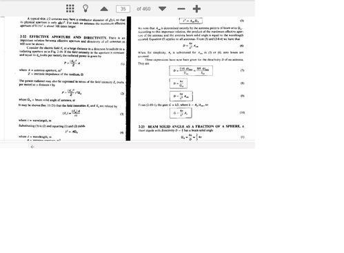

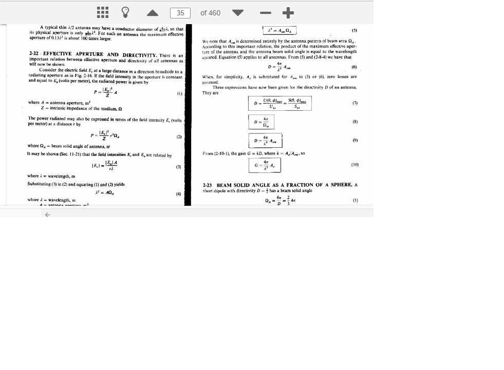

L’area efficace è legata alla direttività dell’antenna (come conseguenza del teorema di reciprocità)
Vedi (Area efficace di un'antenna):
http://mwl.diet.uniroma1.it/IACEm/02_pr ... ntenne.pdf
Per ulteriori approfondimenti, Para.2.22 e precedenti del Kraus (Antennas)
https://vdocuments.mx/antennas-mcgraw-h ... ml?page=36

Foto UtenteSinuous, ti ringrazio per le indicazioni.
Ora ho compreso meglio.
La dispensa non spiega, ma il "vecchio" Kraus, mi pare degli anni '50,si.
Il "Kraus" non l'ho mai letto, so solo che l'autore, fra le varie cose, ha progettato l'antenna a elica.
Per facilitare la lettura di altri lettori, allego copia delle pagine.
