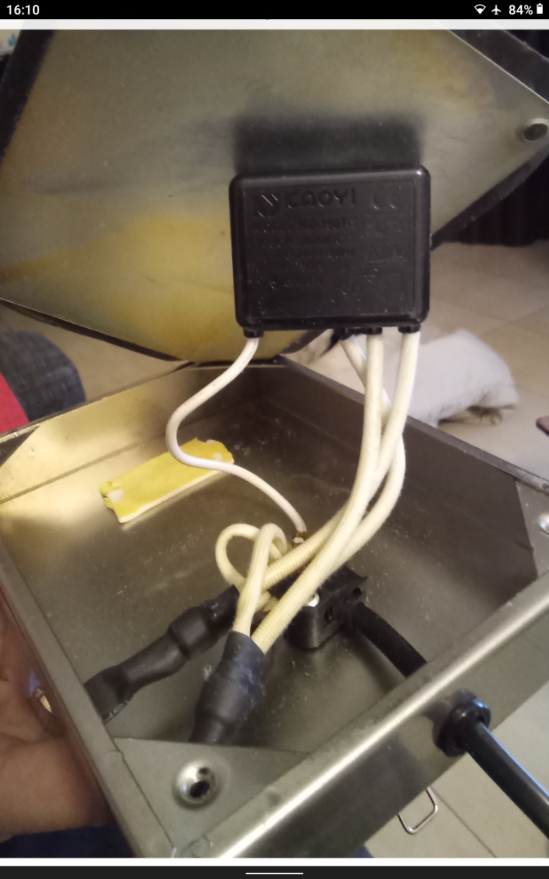

Ho 2 abat jour touch a 3 livelli di luminositá con lampadine incandescenti che o per sbalzi o per interruzioni di corrente molto spesso ultimamente le trovo accese.
Cosa potrei fare per non farle accendere da sole?
Forse aggiungere un condensatore o una resistenza?

Di sicuro la lampada ha una scheda elettronica che tramite il tocco comanda le lampade, si saranno alterati i valori di qualche componente, andrebbe testata per cercare di trovarne il guasto, se la scheda di comando e dentro quella scatolina nera, la vedo dura

Dato il particolare principio di funzionamento,
non è indifferente il verso della Spina nella Presa,
Presumo che il Circuito necessiti del Neutro come riferimento .
Mi sorge il dubbio che tutto l' involucro metallico sia utilizzato come Sensore.
Se fosse così, avrebbe alta probabilità di captare Cariche Elettrostatiche dall' ambiente circostante.

No vorrei evitare di mettere un interruttore perché ha 3 livelli di luce
No, le lampade si accendono quando avvengono sbalzi/interruzioni di corrente.
Si il metallo fa il contatto per accenderle, provo a invertire le prese nel frattempo che arrivano altri sbalzi?

Qualora le Lampade si accendano sistematicamente, ad ogni Ritorno della Tensione di Rete, potresti verificare se cambia qualcosa separando l' involucro metallico dal filo di comando.
Ripeti la prova in entrambi i versi della Spina.
In caso si potrebbe ridurre la Dimensione del Sensore a pochi cm, ad esempio 1 Rondella Inox fissata mediante vite e dado isolata interponendo nastro biadesivo verso l' involucro.

Ma se separo il filo di comando dall'involucro poi si accende?
Ho giá invertito la spina... Per ora va...
Ma non possiamo misurare in qualche modo se diventa meno sensibile prima e dopo intervento?

Potresti misurare con il Tester su volt tra la mano e il metallo in entrambi i versi della Spina.
Presumo che nel verso corretto si legga il valore di tensione più basso, quando prende come riferimento il Neutro.
Nel verso contrario, ogni perturbazione proveniente dalla Fase si richiude attraverso la Capacità del metallo verso Terra.
(forse riesci a vedere la differenza anche con un Cercafase)
Un altro approccio può essere interporre tra il filo e il metallo :
- una Lampadina Spia al Neon ,
- oppure idem Spia a Led ,
- altri Componenti da testare empiricamente, che introducano comunque un' Impedenza.

Rieccomi...
Stanotte di nuovo accese anche con le prese invertite, non è cambiato nulla.
Vorrei iniziare a fare qualcosa, se riduco la zona di contatto con la rondella poi posso accenderla in qualsiasi punto?
