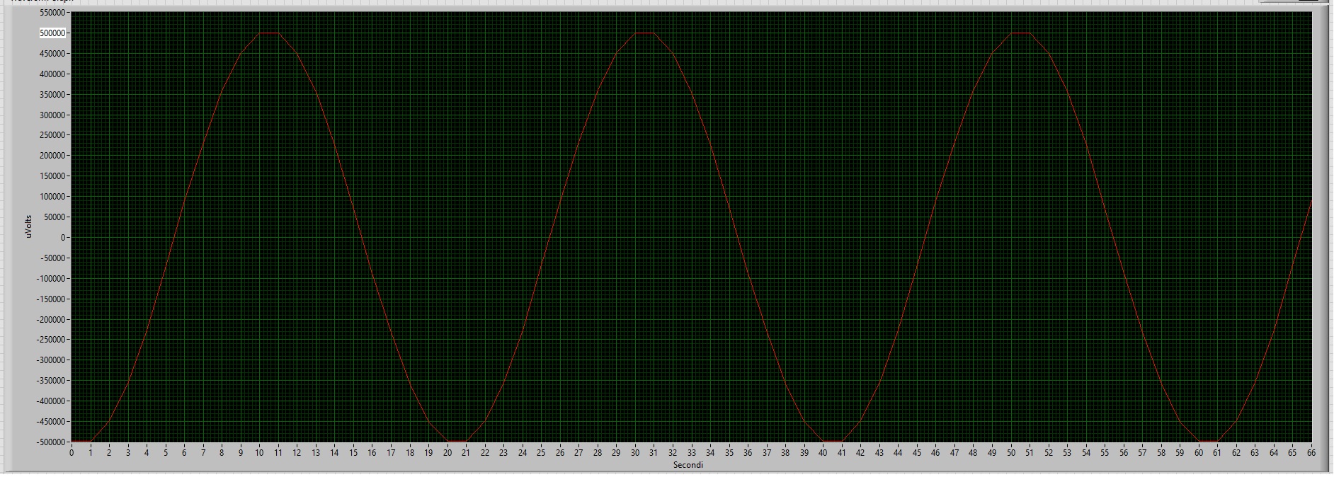

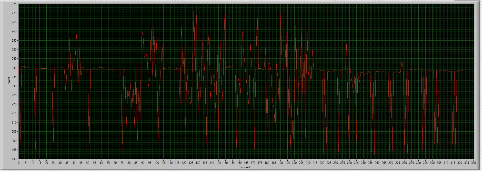

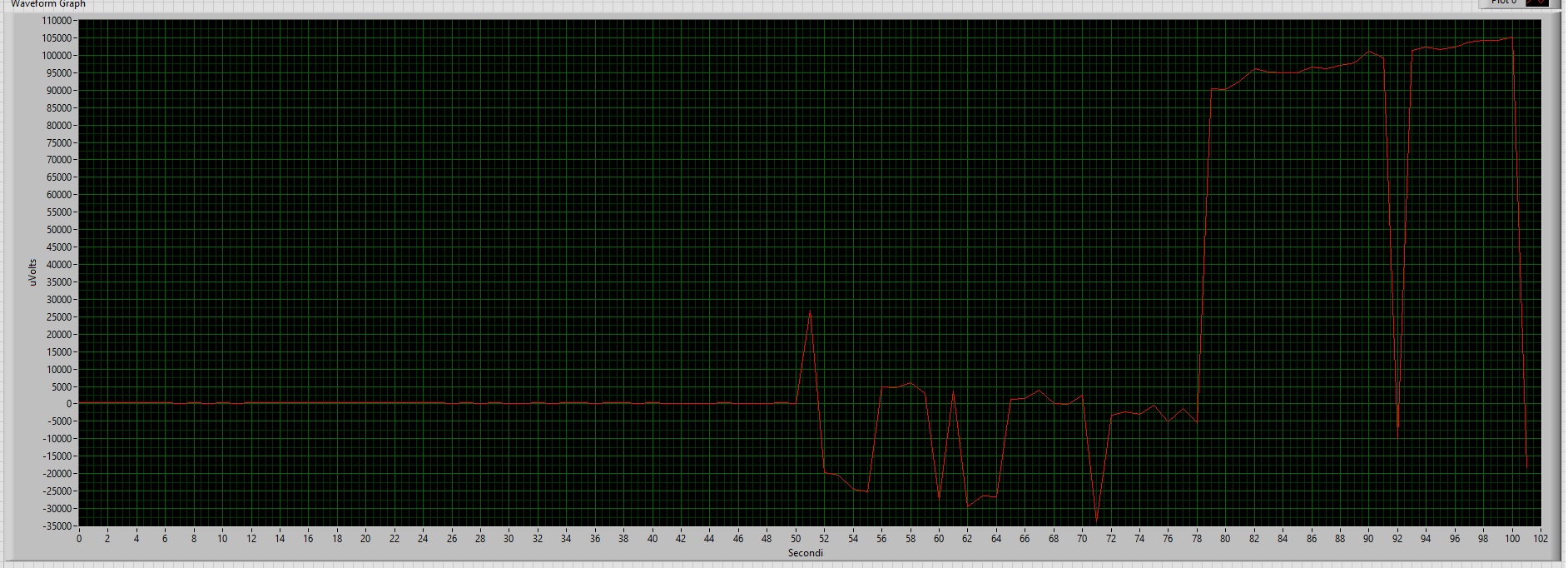

Come sopra per le misure. Per l’AGILENT 34970 si usano relè per commutare i canali sull’ADC, ma non penso ci siano problemi con rimbalzi e ritardi, allego una misura fatta con una sinusoide a 0,05 Hz 1 volt pp e campionamento ogni sec (che è anche la frequenza di campionamento del sistema) con un AGILENT gemello che ho a disposizione in laboratorio e con il quale posso fare delle prove scrivendo software a mio piacimento: mi sembra che non ci siano problemi di ritardo.
L’AGILENT ha un ADC con 22 bit di risoluzione e può fare sia misure dedicate per termocoppie, ptc e altri sensori di temperatura, sia misure di tensione, di corrente e di frequenza anche se ha un’acquisizione lenta per via dei relè.
Per il tempo di integrazione non riesco al momento a capire quanto è impostato sul software del sistema, ma credo sia a 1 PLC, però su questo ho fatto una misura sempre con l’AGILENT che ho in laboratorio e ho visto che acquisendo una sinusoide a 50 Hz 1 volt pp e impostando il tempo di integrazione a 1 PLC, mi ritrovo un segnale residuo di circa settanta microVolts: quindi direi che l’alternata viene sufficientemente rimossa,
inoltre ho fanno un’altra misura con lo stesso segnale d’ingresso a 50 Hz per i primi 50 secondi e poi ho commutato la frequenza a 70 Hz e si vede bene che la frequenza non viene più tagliata.
