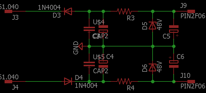

ciao a tutti, vi chiedo venia e consiglio su come collegare la massa del trasformatore:
mi spiego, ho un trasformatore come da immagine allegata che vorrei prelevare due tensioni una positiva e una negativa di 48V circa 6/8mA per ramo. volevo provare a banco se tutto funziona! ma la massa dove la collego?
390 ohm possono bastare per le due resistenze?
grazie

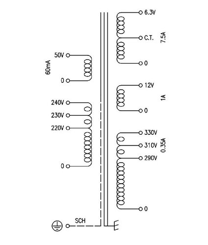

Non è che sei molto chiaro.
Se è ho ben capito, se i raddrizzatori sono a semplice semionda.
Usi l'avvolgimento 0 - 50 V, 60 mA max
Collegi J3 e J4 fra loro e al morsetto 50 V,
colleghi il GND al morsetto 0 V.
Per doverosa sicurezza, colleghi la massa trasformatore e lo SCH al filo di massa (giallo-verde) della presa elettrica.
ATTENTO A NON PRENDERE LA SCOSSA
Per il carico ? 50 V/390 = 128 mA troppa corrente !

La massa sul morsetto "0V" , J3 e J4 uniti insieme collegati sul morsetto "50V"
Mi raccomando isola per bene il secondario della anodica, che proprio una settimana fa l'ho toccata col pollice :-|

Messaggioda Foto UtenteMarcoD » 2 feb 2023, 14:32
No !!!. Mi spiego, al morsetto 0 dell'avvolgimento 50 V.
50 x 1,41 = 70 V
zener 48 V
( 70 - 48)/390 = 5,6 mA , se sono le R nel filtro, dovrebbero bastare
5,6 x 22 = 123 mW dissipazione, vanno bene 1/2 watt

Noooo !!!!! Chè 220 V !
Fase e neutro devono esserd collegati solamente al primario
Marco ha detto di collegare il filo di schermo del trasformatore alla messa a terra.
Ti consiglio di farti aiutare da qualcuno che se ne intende
Per le resistenze, 390 Ω è troppo poco, i diodi zener si bruciano subito, comincia con 2,2 kΩ e casomai aggiusta il valore a tentativi. Anche con 2,2 kΩ gli zener scalderanno parecchio, saldali lasciandoli sollevati almeno 1 cm dal circuito stampato e, se li trovi, comprali da 1W o più.
Antonio, ma se sicuro che ti convenga usare un trasformatore da 100-150 VA per utlizzare neanche 1 W ?

ok ok ok..... si intendi lo stesso 0V della linea 50V
che somaro che sono......

certo che no! il trafo serve per un'ampli con EL84..... certo che la partenza non e' delle migliori..... :oops: :oops: :oops: :oops: :oops:
