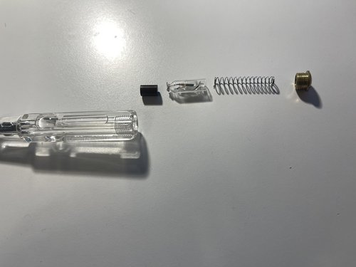

Buongiorno,
come si fa a verificare che un cercafase sia "funzionante" e non sia pericoloso?
Ad esempio inavvertitamente ho smontato il mio come da foto. Credo che il collegamento giusto sia come da foto nell'ordine indicato.
Ma se volessi semplicemente provare a vedere se funziona e non mi prendo la scossa?
C'è un metodo intelligente con il tester ad esempio?

Non vi è bisogno di testare alcunché, l'ordine dei componenti è giusto come lo hai messo in foto ed è unicamente funzionale ovvero anche se li potessi mettere diversamente elettricamente non cambierebbe nulla però vanno in quell'ordine in modo che la lampadina si posizioni dove nella plastica della impugnatura è ricavata la lente.

Invece del dito colleghi un filo e vai verso terra.

Messaggioda Foto Utentepixeldj » 5 feb 2023, 16:39
TITAN ha scritto:Invece del dito colleghi un filo e vai verso terra.
Interessante questa prova per quanto rudimentale nel testare un cercafase.
perché in effetti cosi mi assicura se si accende la spia luminosa e non salta il differenziale significa che il cercafase funziona e la corrente che va a terra è piccolissima e quindi sono certo che se tocco il terminale del cercafase con il dito al posto della terra ci sarà una corrente piccolissima sufficiente solo per la lampadina del cercafase.

Una cosa in più che devi fare, misura con un tester la resistenza che è in serie alla lampadina al neon.
Fai il conto della corrente ci scorre ad esempio mettendola a terra. Poi considera che resistenza può avere il tuo corpo nelle varie condizioni.
Cosa ne pensi?

Beh certo se indipendentemente dal fatto di averlo smontato e rimontato per testarlo intendi vedere se la lampadina è funzionante il modo adatto è quello che ti hanno indicato.
Che poi il cercafase non sia lo strumento adatto per verificare la presenza di tensione questo è un altro discorso ed effettivamente non lo è, diciamo che è utile solo per verificare rapidamente tra più conduttori/morsetti su quali è presente la fase e su quali no ma è una indicazione di massima che poi non deve indurre a tralasciare ulteriori verifiche e/o attuare ogni precauzione per mettersi al riparo dal rischio elettrico.
