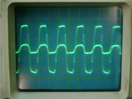

Ciao a tutti,
non ho ancora risolto il problema della misurazione della corrente di picco però ho costruito ugualmente il trasformatore per vedere se i calcoli erano più o meno corretti. La risposta è stata con mio grande piacere (misto ad altrettanto stupore) positiva ed il trasformatore ha funzionato da subito correttamente.
Per provarlo l' ho inserito direttamente nel circuito sul quale dovrà lavorare con l' unica accortezza di utilizzare un led come "carico" per il mosfet .
Posto le immagini e le misure all' oscilloscopio:
Le uniche differenze rispetto allo schema elettrico del post precedente riguardano i transistor (che sono BC548 e BC558) e l' assenza dei relativi diodi di protezione. La resistenza tra gate e massa è da 10KΩ.
Nelle foto successive le pinze delle sonde sono sempre connesse a massa e il selettore delle sonde è settato in x10 :
La scala verticale è per entrambi i canali a 0,5V/cm e quella orizzontale a 1µs/cm, la misura è in AC.
Il canale 1 preleva il segnale sul primario del trasformatore mentre il canale 2 su uno dei due secondari. Essendo un trasformatore che eleva la tensione il segnale meno ampio riguarderà l' ingresso del trasformatore.
La scala verticale è per entrambi i canali a 0,5V/cm e quella orizzontale a 1µs/cm.
Il canale 1 preleva il segnale sul primario del trasformatore mentre il canale 2 sul gate del mosfet, le misure sono effettuate in AC per il canale 1 e in DC per il canale 2.
Come vi sembrano i segnali ?
Sul gate ho una tensione di circa 10V, secondo voi è sufficiente o sarebbe meglio alzarla ulteriormente ?
Appena riesco a chiarire gli ultimi aspetti inserisco le formule che mi hanno portato al dimensionamento.
David

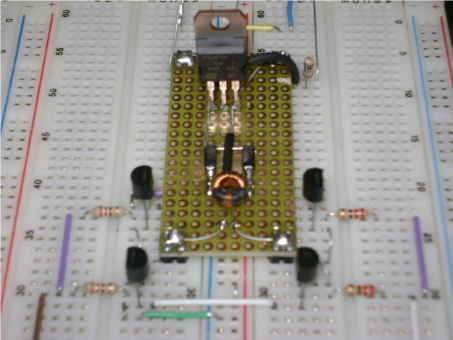

Ciao a tutti,
riscontrando risultati apparentemente positivi ho deciso di costruire un PCB che mi potesse aiutare nello sviluppo del circuito di comando del trasformatore d' impulso:
Tale circuito è un' interfaccia tra PIC e mosfet montabile su breadbord dalla quale preleva sia i segnali generati dal PIC che la tensione di alimentazione e fornisce in uscita il segnale di comando del mosfet. Tutti i componenti sono stati scelti per avere bassi tempi di commutazione ma nonostante ciò il circuito non funziona correttamente.
Provo a spiegarvi quello che succede:
il PIC genera un segnale in contro fase che viene applicato sulle basi dei transistor che pilotano in funzione del tempo la corrente che scorre nel trasformatore d' impulso:
Il circuito apparentemente sembrerebbe funzionare correttamente, quando alle basi viene inviato il segnale generato dal PIC il mosfet si chiude mentre appena il segnale cessa il mosfet si apre. Il problema che sorge riguarda invece la corrente media assorbita dal ponte ad H, che anche in assenza del trasformatore d' impulso supera 1A.
Questo secondo me accade perché data l' alta frequenza di commutazione i transistor non riescono ad aprire e chiudere con sufficiente velocità ed i componenti relativi allo stesso ramo rimangono in conduzione contemporaneamente cortocircuitando parzialmente l' alimentazione.

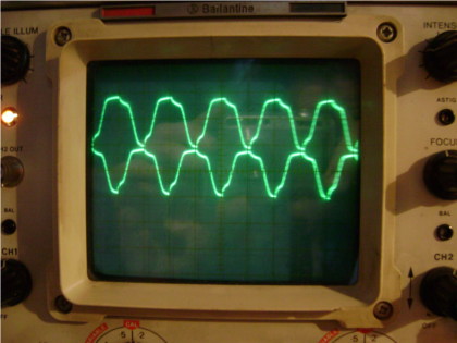

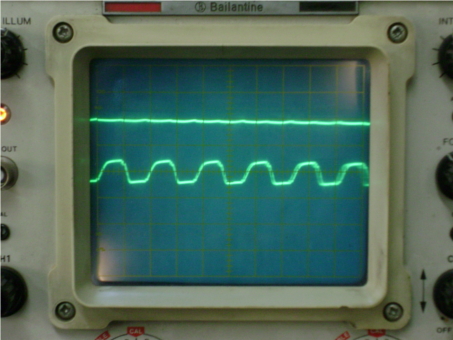

Vi invio due oscillogrammi che chiariscano le mie contorte parole, non riporto le scale delle misurazioni poiché credo non interessino, quello che invece (a mio parere) è interessante notare è la forma distorta dei segnali, questo è il segnale di pilotaggio generato dal PIC:
Le misurazioni sono effettuate tra massa e i pin di uscita del PIC e la forma d' onda mi sembra corretta, il segnale generato è in contro fase. Qui sotto invece si può notare il segnale prelevato dopo la resistenza di base, la forma d' onda lunge bene dall' essere quadra ed appare pesantemente distorta:
queste invece sono le misurazioni relative ai collettori dei due transistor PNP, come si può notare la pendenza delle fasi di commutazione è estremamente lenta e perciò i transistor si trovano a condurre nello stesso momento rendendo inefficiente il ponte ad H:
Infine aggiungo che se in assenza del trasformatore d' impulso abbasso la frequenza di pilotaggio generata dal PIC la situazione migliora parecchio, le onde si riportano alla forma quadra e l' assorbimento cala portandosi ad un valore accettabile. Purtroppo però questa soluzione non è applicabile, in presenza del trasformatore infatti il calo di frequenza aumenta la corrente che scorre nell' avvolgimento primario portando rapidamente in saturazione il nucleo, la corrente quindi aumenta senza controllo ed io mi ritrovo al punto di partenza.
Mi farebbe molto piacere (oltre che comodo) avere un vostro parere sulla situazione, cioè secondo voi come posso evitare il degrado dell' onda quadra ?

Ti consiglio per pilotare il trasformatore di impulsi di utilizzare i transistor 2N2222 (NPN) E 2N2907 (PNP) molto veloci e adatti a questi utilizzi.
ciao, Fausto
