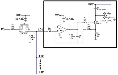

Salve a tutti,
volevo un aiuto gentilmente,
posso usare lo stesso potenziometro digitale per 9 laser diode?
ovviamente avrò un unica regolazione per tutti e 9...

Sì.
Da dove viene quello schema? Non mi intendo di diodi laser ma mi sembra non abbia molto senso quel collegamento dei due diodi nel contenitore di LD1

Anche il cablaggio del potenziometro digitale è errato

BrunoValente ha scritto:... mi sembra non abbia molto senso quel collegamento dei due diodi nel contenitore di LD1
Infatti non ne ha, i diodi laser che hanno il fotodiodo all'interno (che sono in genere solo quelli a bassa potenza), lo usano come retroazione per mantenere stabile l'emissione al posto della lettura della corrente come in quello schema, inoltre di solito (o almeno in tutti quelli che ho usato finora) dei due diodi quello con l'anodo collegato in comune e' il diodo laser, mentre quello con il catodo in comune e' il fotodiodo, quindi li l'hanno pure disegnato alla rovescia.
> Foto UtenteAtomo, a te esattamente cosa serviva ? ... puoi usare un potenziometro digitale solo per dare il riferimento di tensione a piu operazionali, se usi schemi con il controllo della corrente (schemi corretti, non come quello), ma e' meglio se fai seguire il potenziometro da un'operazionale collegato come buffer e che possa dare un po piu corrente di quella che di solito possono fornire i potenziometri digitali, che e' veramente poca, inoltre poi ogni circuito dovra' avere un suo trimmer per poter regolare con precisione tutti i driver alla stessa corrente, in modo da compensare le tolleranza dei vari componenti (in pratica, dai il riferimento attraverso i trimmer)

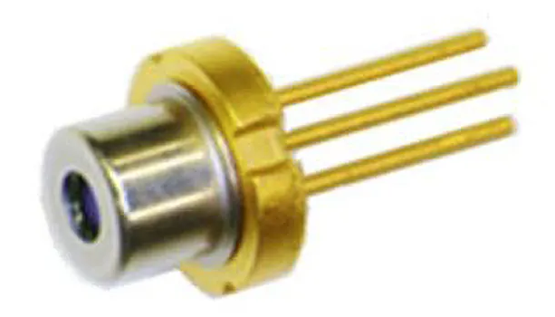

Etemenanki ha scritto:Infatti non ne ha, i diodi laser che hanno il fotodiodo all'interno (che sono in genere solo quelli a bassa potenza), lo usano come retroazione per mantenere stabile l'emissione al posto della lettura della corrente come in quello schema, inoltre di solito (o almeno in tutti quelli che ho usato finora) dei due diodi quello con l'anodo collegato in comune e' il diodo laser, mentre quello con il catodo in comune e' il fotodiodo, quindi li l'hanno pure disegnato alla rovescia.
L'avevo immaginato... ho recuperato i laser a diodi da una vecchia applicazione e cercavo il datasheet per capire meglio... vicino al case leggo L96 4G5P ma con questo codice non trovo il datasheet relativo
ho recuperato questi pensi
