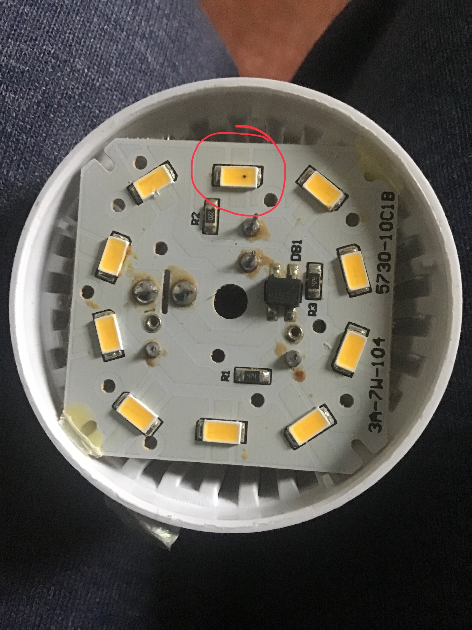

Buongiorno,
Ho questa lampadina led che ha un led bruciato (quello cerchiato in rosso, è l'unico che non si illumina se testato con multimetro in prova di continuità), vorrei bypassarlo con un resistore e su internet ho trovato una molteplicità di opinioni sul valore di questa resistenza.
Si tratta di un led SMD 5730, dovrebbe avere una tensione di 3.3-3.4V ed una corrente di alimentazione di 150mA, applicando la legge di ohm e facendo un semplicissimo calcolo (R=V/I) per ottenere la stessa caduta di tensione con quella corrente dovrei inserire una resistenza da almeno 0,5W di 22,67Ω (quindi o 22 o 27 della serie standard), è corretto? Perché su internet ho letto calcoli e valori completamente diversi...

Cortocircuitalo e basta

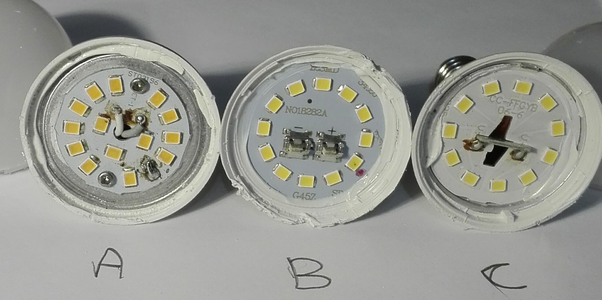

Anche io mesi fa ho riparato due lampadine cortocircuitando il LED interrotto.
Ho impiegato una decina di minuti a intagliare la calotta con un seghetto, prima di allargare il taglio con un cacciavite e rimuovere la calotta, un lavoretto non gradevole ed antieconomico.
Penso che i LED siano alimentati più in tensione che in corrente, ci sarà un ponte di diodi, un resistore in serie e un condensatore.
Se sono 10 in in serie e ne cortocircuiti uno, i 9 rimanenti si prendono solo un 11 % in più di tensione.
Se non reinserisci (incolli) la calotta del diffusore puoi supporre che la ventilazione dei LED sia migliorata per effetto di conduzione e che quindi venga dissipato il 11 % in più di calore prodotto.
Fino ad ora le mie lampadine recuperate non si sono bruciate.
Ma Il tuo ragionamento è corretto, un resistore da circa 22 ohm 1/2 w non guasta.

Per fare un ragionamento corretto bisognerebbe capire come è fatto il circuito di pilotaggio.
Se fosse un alimentatore a corrente costante vero non serve mettere una resistenza.
L'alimentatore stesso si preoccupa di adeguare la tensione affinché la corrente sia sempre quella voluta da progetto.
Nelle versioni più essenziali (quelle che costano incredibilmente poco) invece l'alimentatore non è in grado di fare quanto detto sopra.
Non c'è nemmeno il controllo di corrente.
La regolazione è ottenuta sfruttando la resistenza interna dell'alimentatore stesso ed eventualmente qualche resistenza.
In questo caso tutto può comportare una variazione della corrente che scorre nei led.
Quindi se tolgo un led e faccio un ponticello la corrente nei led rimasti sarà più alta.
Venendo all'aspetto pratico se i led in serie sono una ventina o più la variazione in corrente sarà minima.
Se i led sono solo 10 e dopo diventano 9 e la lampada è stata "progettata" per 220 V ma in effetti lavora a 242V con poca o nessuna ventilazione /dissipazione le cose per i led si mettono male.
Il più debole comincia a degradare fino a quando il chip si brucia e si forma il puntino scuro.
Potresti provare a mettere una resistenza maggiore per tentare di allungare la vita ai led rimasti.
Ad esempio due resistenze da 22 in serie al posto del led.
Farà sicuramente meno luce.

Allego una immagine di quelle tre che ho aperto. In effetti non ho ricavato lo schema. Avevo cortocircuitato un LED in quelle indicate A e B.

La piastra dei LED è un PCB doppia faccia, sull'altro lato dovrebbe esserci un circuito con SM7307 (non insulated buck LED driver) o simili, se è così basta cortocircuitare il LED bruciato come ti hanno detto.
