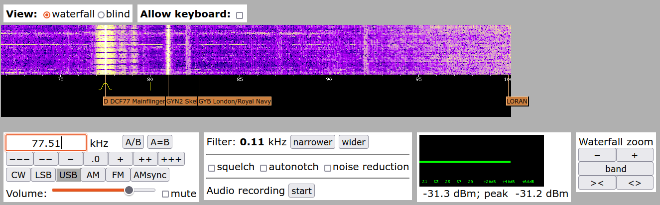

Però... oggi è possibile fare miracoli con la FFT, magari si riesce a fare tutto in digitale. Ascoltando il DCF77 su un WebSDR (http://websdr.ewi.utwente.nl:8901/) si vede che servirebbe un filtro stretto di circa 100 Hz:
