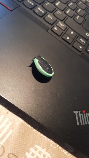

Ciao,
ho acuistato questa batteria BR2450a al litio per i TPMS.
Sapere se è ricaricabile?

Non la conosco, ma sul PDF del datasheet (vedi link) non dice che si possa ricaricare
https://industrial.panasonic.com/cdbs/w ... 00C238.pdf

Di solito quelle ricaricabili hanno la sigla che inizia con LIR (stessi numeri poi delle BR e CR) ... non so se trovi pero' le LIR2450 con i terminali a saldare, io le ho trovate solo da portabatterie (mentre invece e' abbastanza facile trovare a saldare le LIR2032, se la capacita' ti bastasse)
