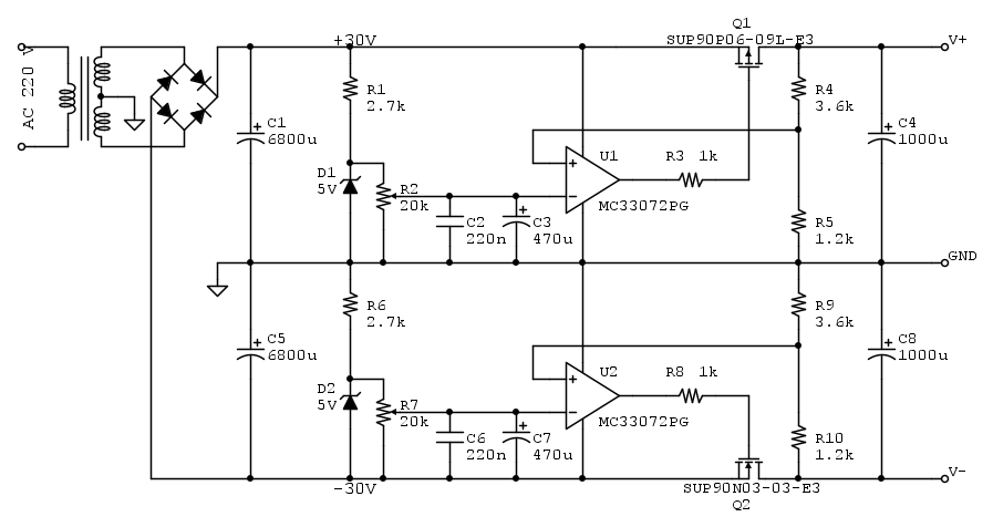

Ciao a tutti, tempo fa ho costruito un alimentatore duale con LM317/LM337 con grande aiuto del forum, che ringrazio ancora.
Ora ne sto costruendo uno nuovo, con più corrente in uscita e al quale poi voglio fare delle modifiche che mi permetteranno di settare tensione e corrente con potenziometri digitali e usando il uC usarlo anche come generatore di corrente costante.
Lo schema base di partenza l'ho trovato in rete ed è questo:
Ps: Per semplicità ho tolto dallo schema la parte relativa al controllo in corrente che applicherò poi.
I miei problemi sono questi:
Ho simulato il circuito con Proteus ma i Mosfet e l'opamp non ci sono in libreria e sono pure difficili da reperire quindi li ho sostituiti con:

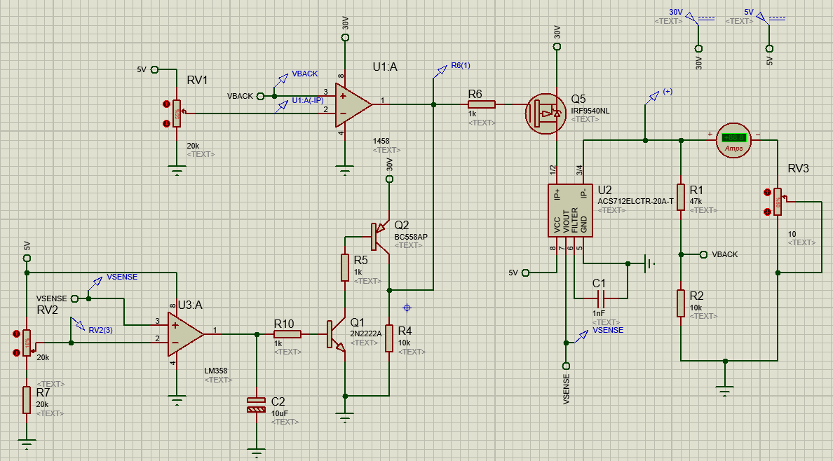

SUP90P06-09L-E3 => IRF9540NL
SUP90N03-03-E3 => IRF540
MC33072PG => OP15FZ oppure OP215FP
Durante la simulazione il ramo positivo sembra funzionare perfettamente mentre il ramo negativo muovendo il potenziometro passa di scatto da 0 a -28.5.
C'è qualche errore nel circuito?
Ho scelto male i componenti sostitutivi?

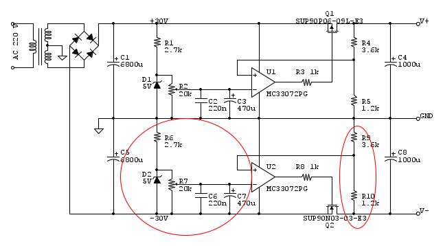

wimatech ha scritto:Lo schema base di partenza l'ho trovato in rete ed è questo:
Dove?
wimatech ha scritto:I miei problemi sono questi:
I componenti cerchiati di rosso devono essere "girati": riferiti a massa

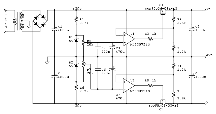

Grazie mille Elfo, ho sistemato i componenti come hai detto tu e anche la simulazione mi da i valori giusti ora.

Messaggioda Foto Utentewimatech » 14 mar 2023, 22:03

L'idea sarebbe quella di non usare i transistor come limitatori di corrente e nemmeno di usare le resistenze di sense ma di mettere due ACS712 uno per il V+ e uno per il V- degli ADC che leggano in maniera precisa la loro risposta e appunto gestire poi il tutto con uC in modo da poter poi dare priorità alla corrente o alla tensione.
Il problema che posso trovare coi pot digit qual è?
per la corrente in teoria non dovrebbe essere un problema visto che si trova in parallelo allo zener o sbaglio?

eh ci avevo pensato anch'io a questo e non l'ho scritto nei post precedenti per non fare casino e per lo stesso motivo non inserito nello schema ma comunque è previsto anche di aggiungere un ulteriore coppia di potenziometri che diano il riferimento per la corrente massima e usare dei comparatori che provvederanno all'occorrenza a staccare i relè posti in uscita verso il carico e a comandare dei transistor che azzerano l'uscita.

Diciamo che più o meno l'idea di base è questa:
chiedo scusa se non lo ricopio in fidocad
qui manca ancora il relè
