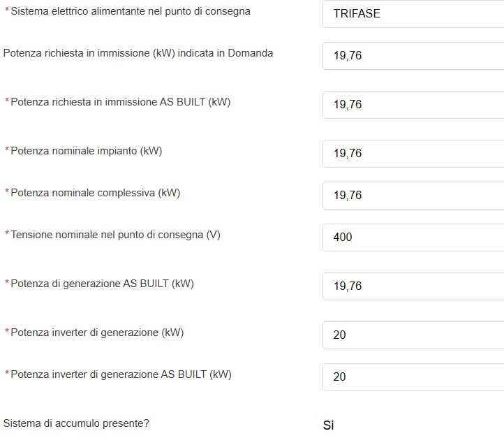

Enel però mi scrive:
"-La Potenza Nominale "as-bult" dell'impianto indicata pari a 19,76 kW è errata in quanto presente SdA
lato c.c. e dunque la potenza nominale dell'impianto coincide con la potenza nominale dell'inverter
ovvero 20 kW"
Mi sapete dire a quale valore si riferisce in quanto la dicitura, Potenza Nominale "as-bult", non è tra quelle presenti.
Tra l'altro le uniche due voci modificabili sono:
-Potenza richiesta in immissione AS BUILT (kW)
*Potenza di generazione AS BUILT (kW)
Sono queste che devo mettere a 20 o magari solo una di queste o nessuna delle due ?
