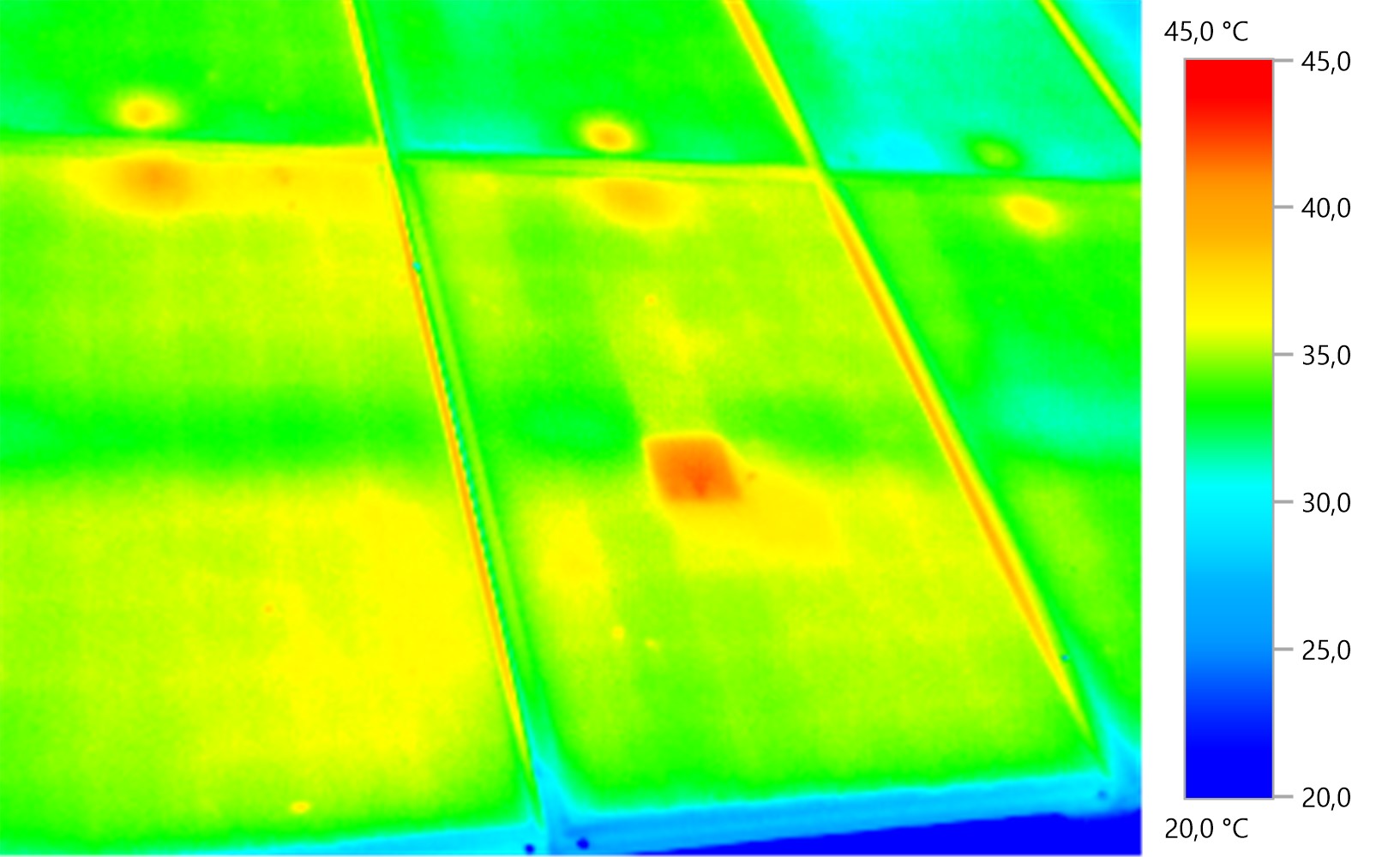

Questa una cella guasta di una stringa in funzione, la produzione generale non è praticamente affetta dal problema:
Cella Guasta

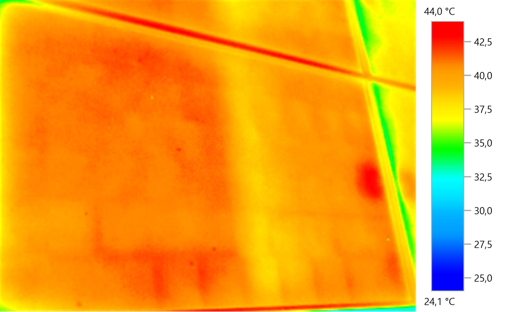

Questi invece gli effetti degli escrementi di uccelli: surriscaldamenti localizzati proprio sotto gli escrementi dove la radiazione solare è schermata
Effetto Guano (IR)

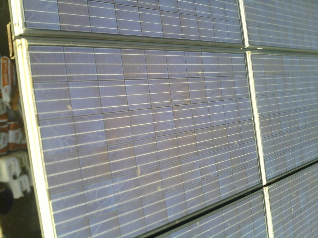

questa la stessa porzione nel visibile:
Effetto Guano (VIS)

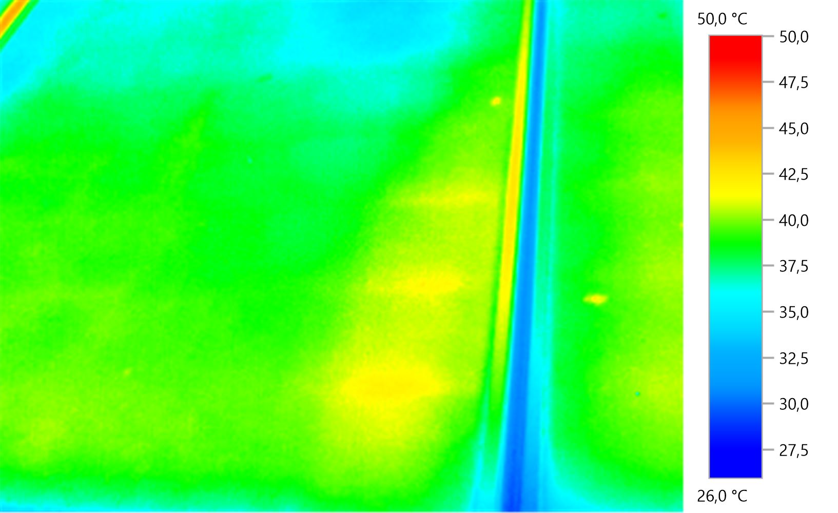

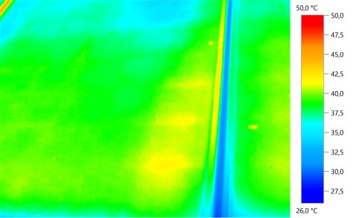

I pannelli sono sopra una struttura metallica (pensilina) ed è interessante che dove è presente un longherone metallico (trasversale rispetto al pannello) appare una temperatura più bassa:
Effetto Supporti Metallici
lo stesso fenomeno si riscontra anche nelle foto precedenti.

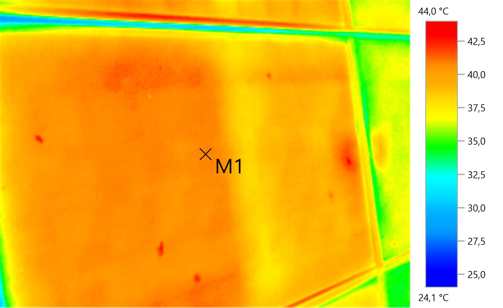

Qui invece delle probabili saldature difettose di 3 celle:
Probabili Saldature Celle Rovinate

Si nota nelle varie foto la posizione della scatola di giunzione (sembra una cella rovinata a metà del lato corto in prossimità del bordo, ma non lo è); nella prima foto si distinguono bene le 6 scatole di giunzione, i pannelli superiori sono messi sotto sopra.
Le temperature dei pannelli delle file superiori (vedi prima foto) non sono minori di quelle dei pannelli della fila inferiore: è l'effetto della riflessione del cielo (freddo) sul vetro dei pannelli, è un tipico effetto se la termocamera punta i pannelli con un angolo maggiore di circa 30° rispetto alla perpendicolare.
Nel caso di specie vi sono 3 file orizzontali e inquadrandole tutte quella superiore appariva molto fredda.
