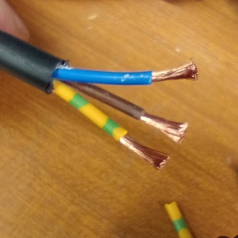

Se vuoi ho un vecchio H07RN con giallo-vrrde a pois
