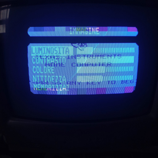

Buonasera a tutti! Sono un collezionista di vecchi computer e console. Ho un problema davvero curioso con un computer Texas Instruments TI99/4A (fine anni 70/inizio anni 80) che presenta un'uscita video component (Y Pb Pr). Collegandolo ad una TV moderna con ingresso component nessun problema, a parte una tinta un po' "azzurrina", che non so se sia il sintomo di un livello di segnale non proprio ottimale:
Volendolo collegare ad una TV a tubo catodico per usarlo con uno schermo più "filologicamente" corretto, ho comprato un convertitore attivo da component a RGB che esce con un attacco SCART:
Ho provato 6 televisori diversi, e su tutti presenta problemi simili (ma diversi). In alcuni, passando al canale "AV" l'immagine si vede perfettamente per circa 1 secondo, e poi va in nero:
In altri l'immagine è visibile solo all'interno del OSD del televisore #-o ...
in altri non si vede nulla, o al massimo si "intuisce" la grafica appena appena.
Cosa può essere? Forse il segnale troppo debole? Potrei risolvere aggiungendo dei componenti a monte o a valle? Il cavo component (DIN>RCA) è stato costruito da me.

Ciao, per prima cosa grazie mille. Allora sì, sulla SCART il pin 16 dovrebbe portare da 1 a 3 volt per attivare l'RGB blanking. Ho dato per scontato che il convertitore lo faccia di suo, ma adesso mi viene il dubbio che non sia così. Verifico con il tester e vi dico!
In ogni caso il fenomeno della grafica nell'OSD è davvero bizzarro ?%

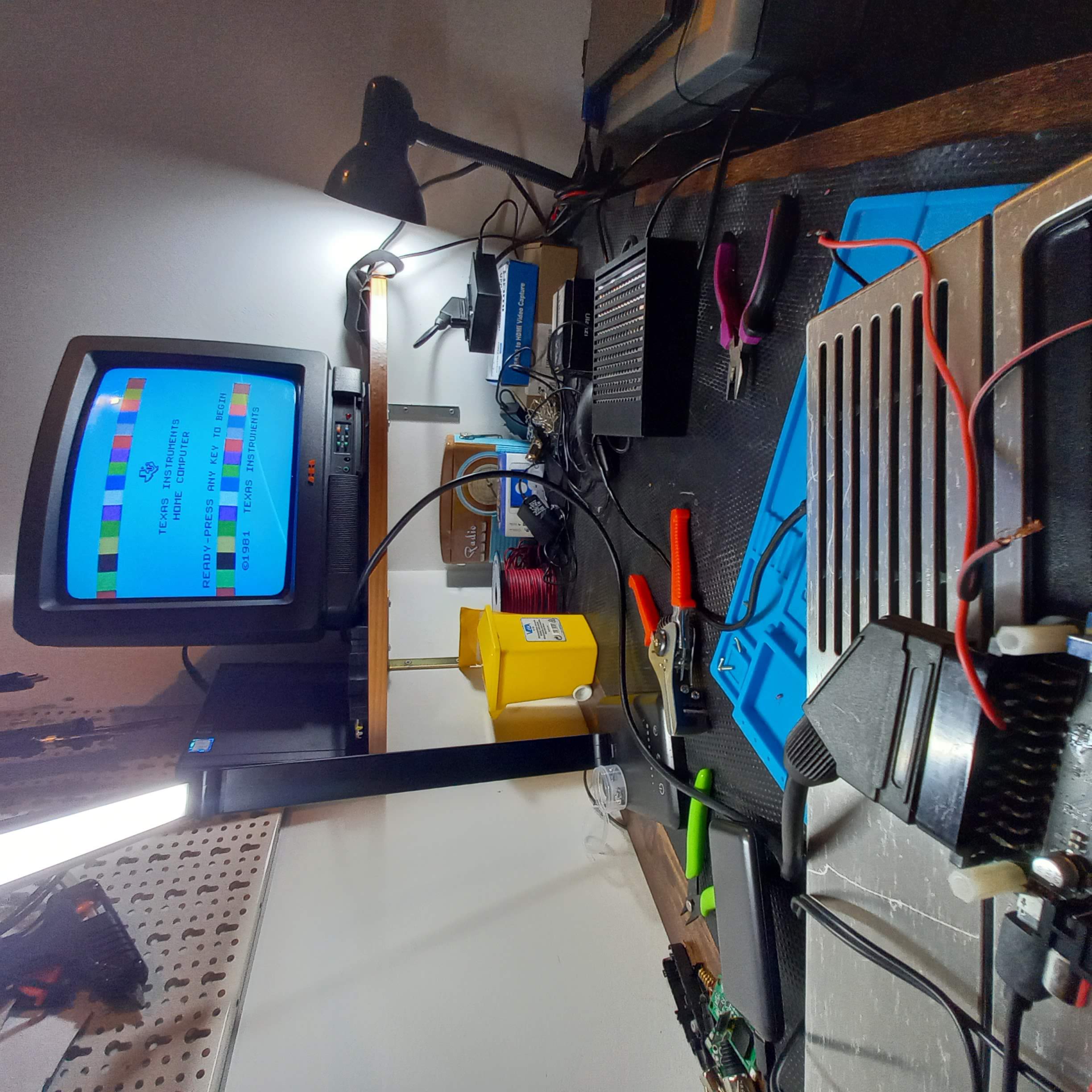

Messaggioda Foto Utenteflip79 » 27 mar 2023, 23:58
PROBLEMA RISOLTO:
Ancora GRAZIE MILLE per l'aiuto, era proprio il mancato switch a RGB. Evidentemente questo convertitore a basso costo non prevede la tensione sul pin N. 16. Applicando sul pin 5V direttamente dall'alimentatore del computer l'immagine appare ed è pulitissima!
In realtà sul pin 16 dovrebbe essere immessa una tensione da 1V a 3V.... forse per l'uso sul lungo termine è meglio mettere un regolatore di tensione, però diciamo che la missione è compiuta :ok: :ok: :ok:

Approfitto della vostra gentilezza per una "sotto-domanda": ho provato oggi ad applicare, sempre sul pin 16 (RGB blanking) i 5V prelevati non più dall'alimentatore del computer, bensì dall'alimentatore del convertitore YUV>RGB. E' molto più comodo perché è "a bordo" del convertitore, a pochi centimetri dalla SCART stessa, quindi potrei eseguire questa piccola modifica interna al convertitore senza avere fili volanti che vi entrano dentro.
Quindi:
+5V dell'alimentazione del convertitore --> pin 16 (RGB blanking)
GND dell'alimentatore del convertitore --> pin 18 (RGB blanking ground)
Funziona. Quello che mi chiedo è se sia un problema il fatto di far entrare nella SCART una corrente che penso sia estranea, ovvero: se non sbaglio, le masse della SCART sono tutte collegate insieme, quindi collegando sul pin 18 la massa dell'alimentatore del convertitore sto andando a "mixarla" con la massa dei segnali R, G e B (e anche dell'audio). Si può fare, o rischio di rompere qualcosa?
D'altra parte, dato che il segnale RGB+Audio proviene dal convertitore, forse in realtà la massa è già la sua.
Però ieri sera in prima battuta avevo collegato il +5V proveniente dall'alimentatore del computer e funzionava lo stesso (anzi, bastava solo collegare il pin 16 senza collegare anche la massa, quindi do per buono che la massa che è già collegata alla SCART sia quella dell'alimentatore del computer e non quella del convertitore). In ogni caso, in entrambi i modi sembra funzionare perfettamente, quindi vi chiedo questo più che altro per capirci qualcosa di più :)
