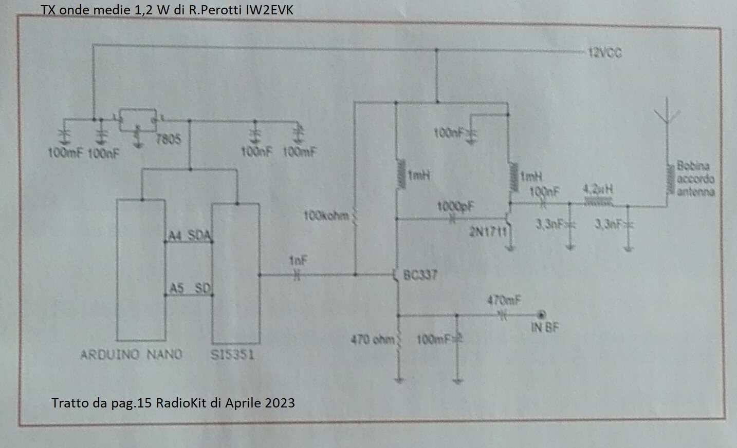

Come abbonato, ho ricevuto in anticipo Radio Kit di aprile.
Mi ha incuriosito l'articolo relativo a un trasmettitore per onde medie, di cui allego lo schema elettrico.
Non vorrei ritenermi troppo presuntuoso, la realtà fisica alle volte funziona diversamente dalla schematizzazione teorica,
ma ho qualche dubbio sul buon funzionamento del circuito.
Allego lo schema elettrico per ricevere le vostre osservazioni, poi scriverò i miei dubbi.
Il 2N1711 dovrebbe lavorare in classe A, AB o C ?
p.s.: nello schema sono indicati mF , probabilmente non sono millifarad, ma microfarad :-)

Altre due parole affiancate ai tuoi dubbi, sul fatto che non è un bel circuito! O forse è incompleto.
Secondo me il 2N1711 dovrebbe lavorare in classe C, ma ora, senza polarizzazione, la classe ...fa acqua.
O si mette una resistenza di basso valore tra base e massa, od anche un'induttanza, ma sarebbe meglio un circuito accordato sul BC337 con primario e secondario sulla base del 1711, anche per avere un po' più di segnale pulito.
Ci stà anche che funzioni il circuito, ma non andiamo a guardare i rendimenti.

L'autore dell'articolo è poco preciso.
Scrive " Come antenna filare di almeno 10 metri, serve una bobina di accordo di circa 60 spire di filo 0,5 mm rame smaltato, il cui valore di induttanza può venire variato facendo scorrere una bacchetta di ferrite" .
Consiglia una terra efficiente o un contrappeso metallico (balconata o tubi acqua).
Riguardo la potenza ( 1,2 watt), mi pare non precisi se è la potenza di alimentazione o quella resa a radio frequenza :shock: .
Ai vecchi tempi la potenza a RF generata veniva rilevata accendendo una lampadina a goccia "dell'albero di Natale":
assorbiva 0,1 A a 12 V ossia aveva 12/0,1 = 120 ohm, se poi si sottoaccendeva la resistenza scendeva a circa 50 ohm.
Se posso "spigolare", il condensatore da 100 uF in parallelo ai 470 ohm sull'emettitore del BC337 mi pare un valore enorme:
a 1000 Hz presenta una reattanza di soli 1,6 ohm.
Carica inutilmente il segnale che porta la modulazione audio.
Secondo me serve abbia solo una reattanza bassa rispetto alla radio frequenza, diciamo a 1 MHz , quindi bastano 0,1 uF.

Faccio notare che in testa a quel trasmettitore, ahimè, c'è arduino :( ... basta e avanza per capire quali possono essere le competenze dell'ideatore, soprattutto in radiotecnica.
Il 2N1711 non polarizzato la dice lunga e dovrebbe rimanere spento, quindi nessun segnale in antenna, oppure, se il segnale in base fosse sufficientemente ampio da raggiungere 6-7Vpp, cioè da raggiungere il valore di conduzione inversa della giunzione BE, allora inizierebbe a funzionare in classe C ma sarebbe una gran porcheria.
Quell'induttore in serie all'antenna evidentemente fa risonare la capacità serie dell'antenna (pezzo di filo) sulla frequenza di lavoro ma la potenza si dissipa praticamente tutta sulla componente resistiva dell'induttore che ha un valore enorme rispetto alla resistenza serie di radiazione di un'antenna tanto corta rispetto alla lunghezza d'onda... 1W in aria manco a piangere in cinese.
