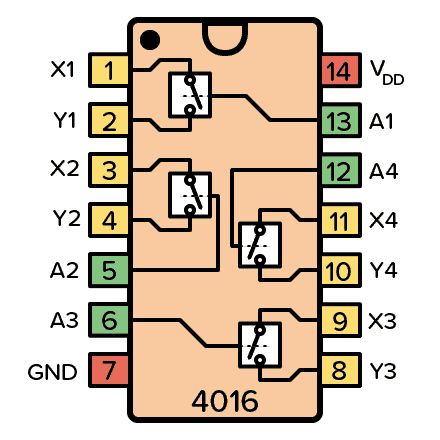

Un circuito integrato CD4016 ha 4 switch interni (allego immagine), supponiamo io voglia collegare ognuno a un led di diverso colore con relativa alimentazione. Ogni led quindi ha un suo circuito con una propria piletta che lo alimenta autonomamente dagli altri.
Ora, per fare in modo che tutti i 4 led autoalimentati si accendano, li collego al CD4016. Precisamente ai pin X1 e Y1 collego il primo led, ai pin X2 e Y2 il secondo led ecc. ecc..
Per fare in modo che si accendano e spengano contemporaneamente senza ricorrere ad Arduino o segnali esterni (che presumo sfrutterebbero i pin A1, A2, A3 e A4), è sufficiente collegare una tensione al pin 14?
Vorrei capire di default come si comporta questo circuito integrato, ossia sprandoci solo la tensione nel pin 14.

Parlando di circuiti integrati, le tensioni ai piedini come Vdd e Vss vanno fornite sempre, altrimenti il curcuito non è alimentato e non può funzionare ( per fare quello per cui è progettato ).
Se vuoi che quei 4 interruttori si aprano o si chiudano tutti insieme, non resta che collegare i loro comandi, i piedini che hai colorato in verde, allo stesso segnale.

il 4066 sopporta al massimo 10mA, e comunque a tensione inferiore o uguale a quella sua di alimentazione
a questo punto molto meglio un relè, o un transistor in saturazione

Per quello che vuoi fare devi tenere conto anzitutto che gli interruttori interni del 4016 o del 4066 non si comportano perfettamente come se fossero dei contatti meccanici.
Anzitutto quando sono chiusi non lo sono perfettamente ma presentano una resistenza serie dell'ordine di alcune centinaia di ohm, circa 400ohm nel 4016 e circa 125ohm nel 4066, che in alcuni casi non creano problemi ma in altri sì e in alcuni non ne permettono l'utilizzo. Nel tuo caso la corrente dei led, che è dell'ordine di 20mA, sarebbe eccessiva e avresti una caduta di tensione ai capi degli interruttori di circa 8V nel 4016 e di circa 2.5V nel 4066, insomma non sono adatti per quello scopo, sono adatti per commutare correnti molto più piccole.
Altra differenza importante rispetto ai contatti meccanici è che non possono essere sottoposti a tensioni qualsiasi ma le tensioni ai loro capi devono essere inferiori a quella di alimentazione dell'integrato e soprattutto non possono comandare circuiti aventi diverse alimentazioni indipendenti, occorre invece che le alimentazioni abbiano tutte un polo comune con quella di alimentazione dell'integrato.

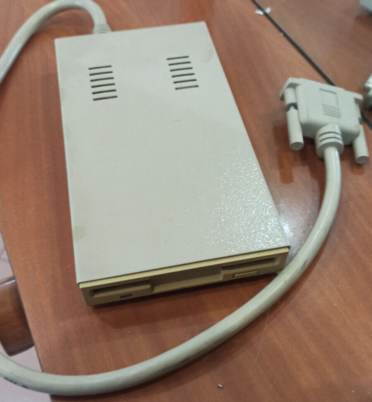

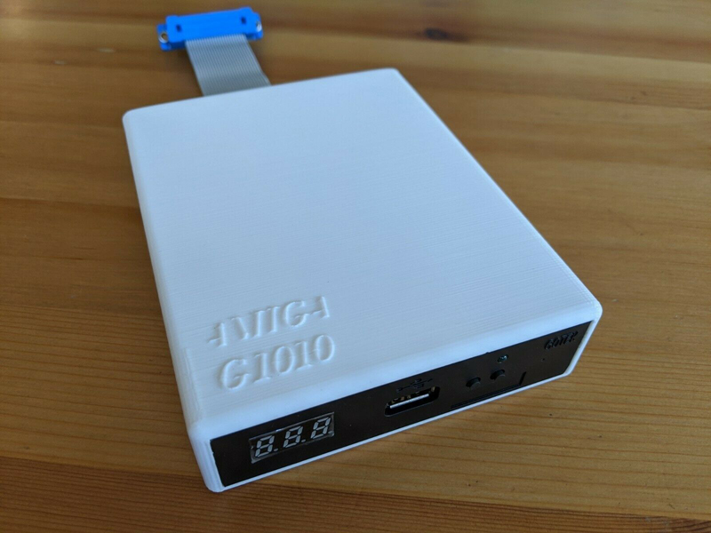

Vorrei collegare ad una stessa porta db23 del mio Amiga dei bei tempi che furono, due periferiche esterne tra loro incompatibili, ossia un Gotek e un floppy drive esterno (v.foto 1 e foto 2). Non si possono collegare in serie in quanto rendono il sistema instabile. Pertanto o si collega solo una o solo l'altra.

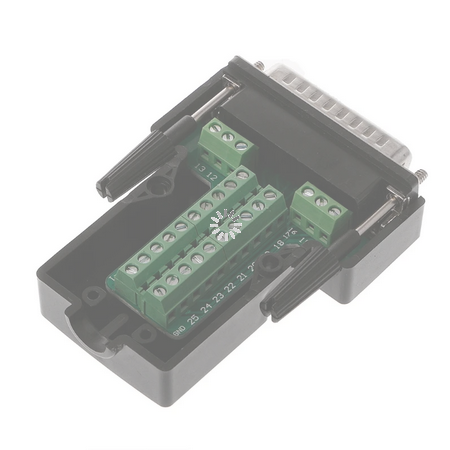

Nell'illusione che fosse una cosa relativamente semplice per un non tecnico, ho comprato questo connettore (v. foto 3) è un db25 ma l'ho adattato a ingresso db23.
In sostanza tutti i 23 fili (e relativi segnali) nel cavo che va al Gotek e tutti quelli del cavo che va al drive esterno confluirebbero nei vari ingressi del connettore. Ovviamente per evitare un conflitto tra le due periferiche e far impallare l'Amiga, i 4 segnali chiave, ossia +5V, +12V, GND e MotorON switchano per mezzo di un deviatore a 4 vie.
Purtroppo non basta, anche se col deviatore seleziono il drive esterno, il Gotek anche se non alimentato interferisce col funzionamento del primo.

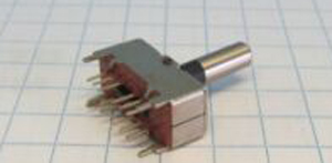

Per completezza allego la foto del deviatore che ho trovato e montato per i 4 segnali.

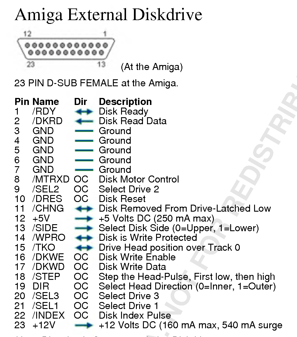

E allego anche il pinout della porta dell'Amiga. Teoricamente una volta che selezioni il drive esterno e quindi con il deviatore indirizzi solo su questo le tensioni da +5v e +12v provenienti dall'Amiga l'altra periferica, ossia il Gotek dovrebbe essere spenta e non attiva... ma purtroppo non sembra cosi'. Da qui l'esigenza di "deviare" molti più segnali, se non tutti i 23 nativi della porta. Ma come? Con cosa?
