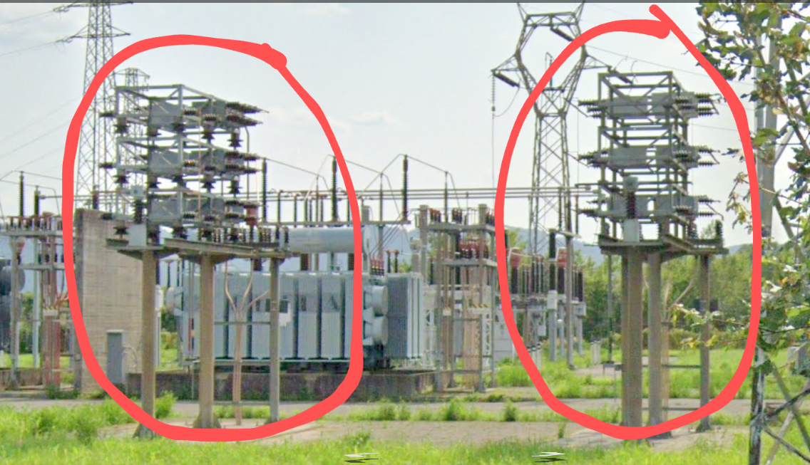

Buongiorno,
allego foto di una sottostazione, dovrebbe essere 110 kV / 20kV.
Cosa sono i componenti evidenziati in rosso?
Grazie.

Messaggioda Foto UtenteThEnGi » 14 giu 2023, 18:05
Foto di pessima qualità

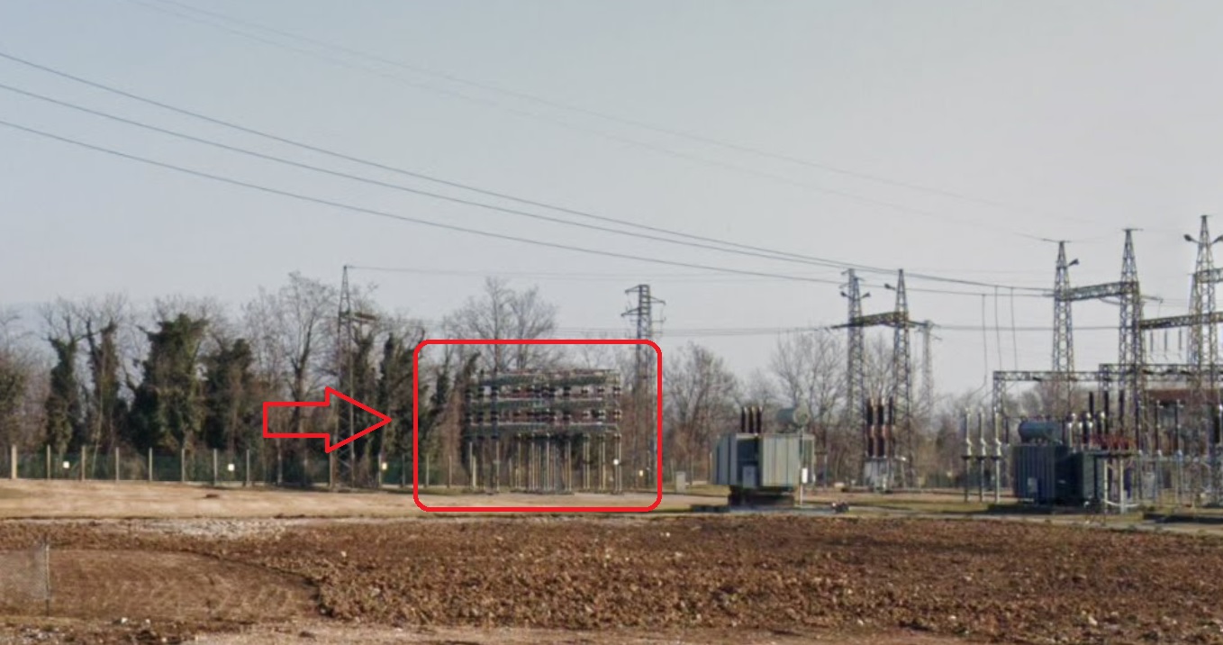

Messaggioda Foto Utenteelectrocompa » 25 giu 2023, 14:31
Provo con altra foto di altra stazione, penso che sia la stessa tipologia di componenti.

Messaggioda Foto UtenteThEnGi » 25 giu 2023, 14:34
Sono condensatori

Messaggioda Foto Utenteelectrocompa » 25 giu 2023, 17:12
Rifasamento fisso dei trasformatori in media tensione?

Messaggioda Foto Utenteivano » 7 lug 2023, 22:59
sono batterie fisse che vengono inserite generalmente la mattina e disinsrite la sera.
rifasamento delle linee MT per rendere stabile la tensione. nelle stazioni TERNA i condensatori sono collegati alla sezione 132Kv
la stazione e' in italia?

Messaggioda Foto Utenteelectrocompa » 8 lug 2023, 19:02
Confermo entrambe le stazioni sono foto di maps, provincia di Vicenza
