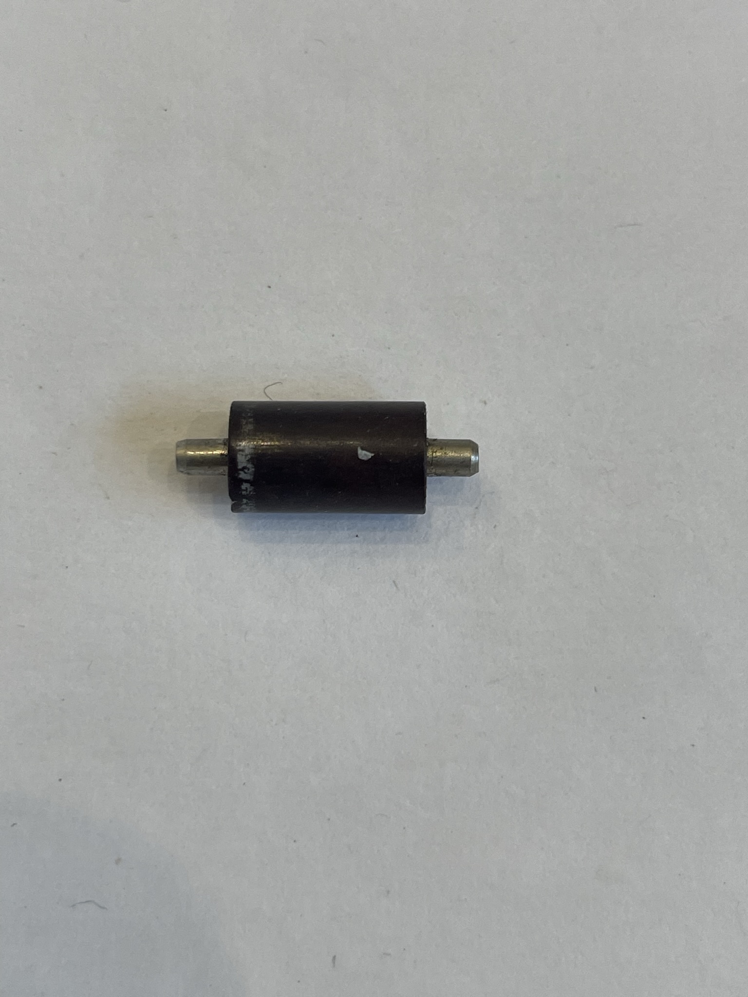

Qualcuno sa che razza di diodo potrebbe essere?
I reofori sono originariamente corti come in foto, non ha nessuna sigla, la lunghezza compresi i reofori è 16mm, il diametro 6mm, al tester misura una tensione diretta di circa 250mV e una perdita inversa notevole, dalle parti di 100kohm, sembrerebbe uno schottky.
Avendo i reofori fatti in quel modo ipotizzo che lo si possa innestare in qualche sorta di zoccolo a clips, un po' come con i fusibili, non mi sembra siano fatti per essere saldati.
Le informazioni sono poche ma spero che vi siano pochi tipi di diodi con i reofori così corti e che qualcuno possa conoscerli

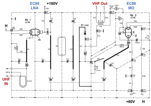

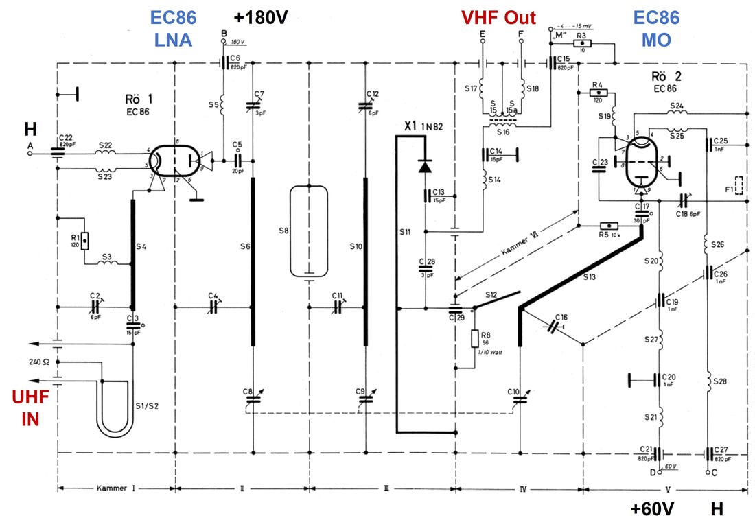

Erano usati nei vecchi sintonizzatori "meccanici" a valvole UHF per le TV, Potrebbe essere un 1N82 o qualcosa di simile, si montavano su clip ad innesto e se non ricordo male servivano nella sezione mixer
EDIT: Ho trovato questa immagine, e' quasi sicuramente uno di questi in case "clip-in", e c'e' anche lo schema di come era montato in uno dei sintonizzatori (ma non sono riuscito a trovare fotografie, purtroppo)

Interessante anche quel convertitore preistorico UHF-VHF dei primi anni '60

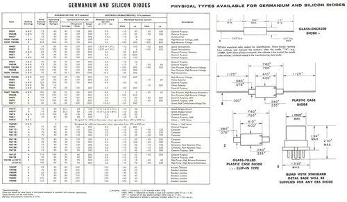

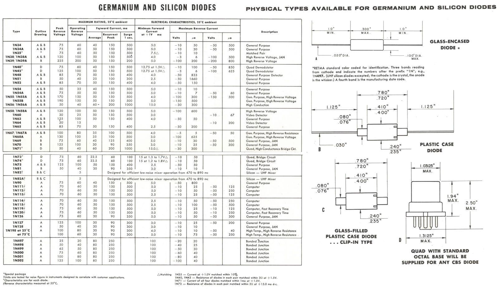

Guardando bene le caratteristiche nel datasheet di
Etemenanki è riportato come diodo al silicio, non al germanio, che fa sorgere qualche dubbio per la bassa caduta diretta che ho rilevato ma comunque tra tutti quelli dell'elenco l'1N82 è l'unico ad avere quel contenitore strano.
Proverò a testarlo meglio, se ci riuscirò anche in alta frequenza.
