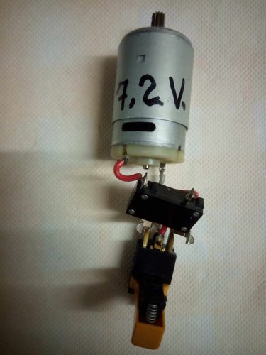

Buona sera. Vorrei costruire un mini drill riciclando un motore da avvitatore da 7,2V che mi hanno regalato, abbinandolo ad un mandrino che ho già e che ha la stessa misura dell'albero ma devo acquistare prima un estrattore per togliere il pignone al motore.
Ho già un mini drill ma già con la punta da 1mm tende a fermarsi e vorrei cercare di sostituirlo costruendolo personalmente. I problemi che vedo sono 2: la tensione di lavoro che probabilmente non potrei collegarlo ad una batteria da 12V, anche se l'ho già collegato e assorbe 1,7A a vuoto, e inventare un guscio per racchiuderlo. Si potrà fare? Qualche idea?

La soluzione migliore per togliere l'ingranaggio, è quella che ha detto @stefanopc. Potresti provare con due cacciaviti piatti a fare leva sotto l'ingranaggio e vedere se viene via, sempre che ti venga via abbastanza facilmente, perché forzando molto, a volte si sfila l'albero , è da stare attenti.
Se poi, molando l'ingranaggio, moli leggermete la superficie dell'albero, tanto meglio sarà migliore la presa della vite che hai sul mandrino.
Io ne ho quattro fatti così per ogni diametro di punta e mi ci trovo benissimo anche a forare i circuiti stampati.
Ho messo il punsante sul fondo del motore in modo che la forza per accenderlo fosse assiale all'uso e quando si fora i circuiti stampati è importante, tanto è sufficiente un piccolo pulsante, io l'ho realizzato con i contatti recuperati da un relay.
La tensione di lavoro non è critica puoi arrivare anche a 12 V se hai bisogno di velocità, tanto non ci lavori a giornata

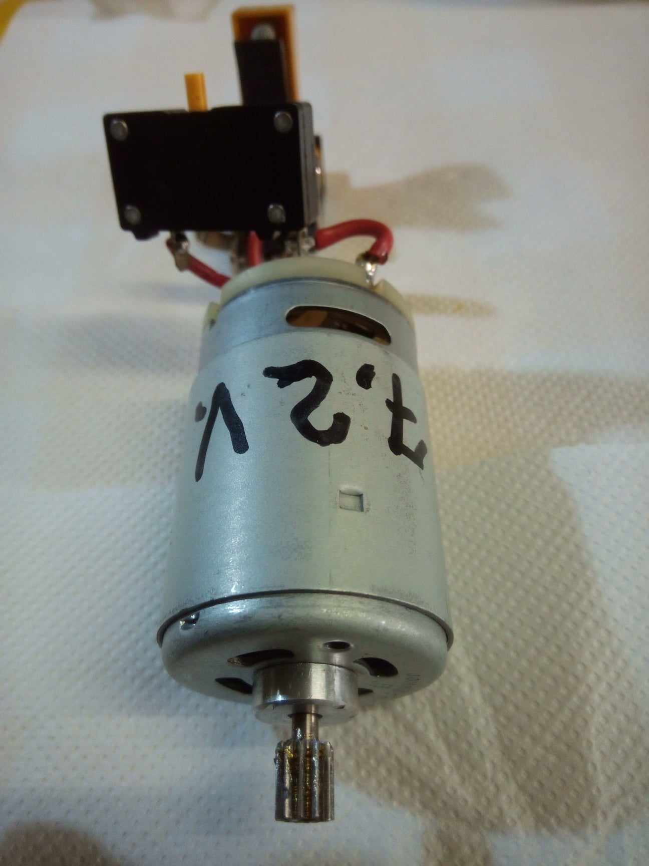

Grazie. Accidenti non mi aspettavo di dover affrontare problemi di cuscinetti. Dovrei utilizzarlo prevalentemente per forare circuiti stampati perché quel motore ha una potenza e rotazione notevoli e inaspettate rispetto a quello che ho già, forse perché l'ho alimentato a 12V ma come dice Setteali l'uso non è intensivo e neanche con grosse punte e materiali duri.
Pensavo che il problema fosse più come racchiuderlo in un contenitore che renda maneggevole l'utensile e l'interruttore. L'estrattore vorrei acquistarlo ugualmente anche per necessità future. Si tratta di un utensile che può sempre tornare utile, poi ho paura di strortare l'albero o addirittura sfilarlo dal rotore.
Dopo pranzo fotograferò il motore con vista dal lato pignone.
A dopo, grazie.
A dopo, grazie.

Quello che al momento posso dire sul motore è che fa moltissimi giri e ha una resistenza allo sforzo insperata. A me sembra ottimo ma non saprei come trasformarlo in un mini drill che sia maneggiabile in modo apprezzabile.
La vetronite la foro con le punte hss senza problemi però il mio trapanino cede con punte prossime al millimetro mentre ho l'impressione che questo motorino non cederebbe facilmente.
Di cuscinetti della misura giusta forse non ne ho ma in ogni caso non saprei come utilizzarli perché l'albero motore è corto. Ma mi accontenterei di usare il motore anche senza cuscinetto.
Ho anche cercato di estrarre il pignone con due cacciaviti ma dopo essere uscito di un paio di millimetri non ne voleva più sapere e ho rinunciato. Attenderò l'estrattore che ho già acquistato.
