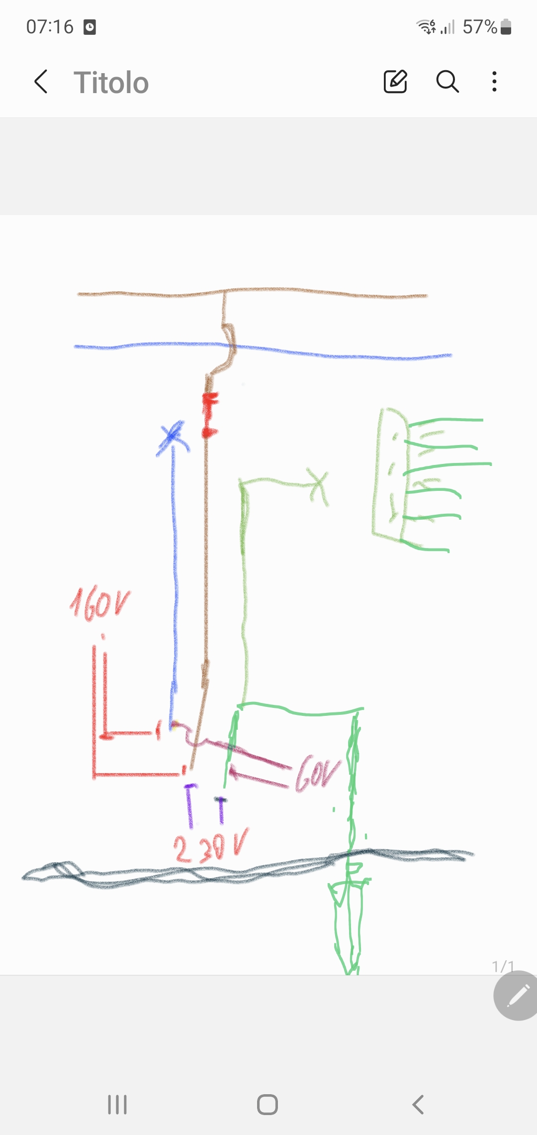

In un vecchio corrugato da 16mm, lungo 10 mt, passo una linea (F N) da 2,5 mm, per un eventuale prossimo utilizzo a valle, quindi no carico; ed un GialloVerde da 10 mm diretto e attivo nel paletto esterno di Terra. Siccome il dubbio: quando ho passato I cavi ho avuto tantissimi problemi nel tirarli fuori, perché in alcuni parti ho messo tanta forza; mi sono munito di tester per controllare un malaugurato corto. Tutto a posto. Non mi limito!!. A monte non collego il GialloVerde ad altri utilizzatori non collego ancora il neutro, collego solo la fase tramite un interruttore. Il problema: interr aperto tutto ok, interr chiuso, trovo: (Fase/GiallVerd 230V) OK. (Fase/Neutro 160V) male. (Neuto/ GialVerd 60V) malissimo. La domanda: non è tanta per definirla tensione indotta?

Allego uno shema speriamo si comprensibile.
Praticamente voi dite di dare un carico così com'e' ai 160 v e poi misurare se passa corrente.
Probabilmente non ne passerà, quindi pericolo nullo. Se è così potete aiutare a farmi capire perché tutta è tanta tensione? E i 60 V tra neutro non collegato e Terra senza alcun altro utilizzatore? Grazie sempre.

Non di misurare la corrente che passa ma di misurare la tensione collegando un carico e non col solo carico della resistenza elevatissima del voltmetro; ciò che stai misurando ora con tutta probabilità è il rumore elettrico ambientale che si accoppia per via capacitiva e/o induttiva con i conduttori che fungono da antenne. Queste misure non si fanno col multimetro digitale perché non ha senso, le prove di isolamento si effettuano con appositi strumenti.
Ora misuri una tensione relativamente elevata ma con quale intensità di corrente?
Se per esempio la resistenza di ingresso del multimetro è di 10 megaohm 160 V danno una corrente di 16 milionesimi di ampere...

Quindi pericolo zero, ho creduto sia capacitiva, appunto perché come ho detto prima, lungo il percorso ci saranno zone dove i cavi sono strettissimi e quindi l' isolamento fa di armatura.
La curiosità e fonte di discussione è: come mai in un altro linea con le stesse caratteristiche, e misure con lo stesso strumento non si rilevano i stessi valori? Posso pensare che in un corrugato i cavi siano meno stretti e attorcigliati di più che nell'altro?

Carmeloc ha scritto:come mai in un altro linea con le stesse caratteristiche, e misure con lo stesso strumento non si rilevano i stessi valori?
perché sono misure poco o nulla ripetibili, lo testimonia l'uso dello stesso strumento, situazioni simili e risultati diversi.
Nelle ultime settimane questo argomento è stato trattato varie volte. Il succo è: se non ci sono correnti anomale (decine/centinaia di mA) in gioco, sono misure (specie se eseguite con strumenti digitali) che lasciano il tempo che trovano.
Pericolo zero... molto probabilmente sì.
Un'altra linea con le stesse caratteristiche?
E come facciamo a valutare che siano esattamente le stesse? Nulla sappiamo di quanti e quali altri conduttori percorsi da corrente a tensione di rete passano nelle vicinanze delle due diverse linee e neppure se nel vecchio corrugato da 16 che hai nominato inizialmente non vi sia nulla altro oltre i conduttori che hai passato adesso visto che non lo hai esplicitato
