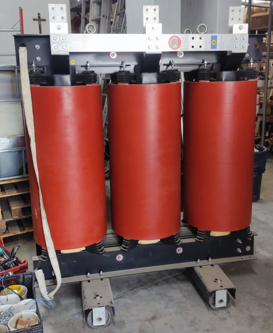

Salve,
Ho notato che i trasformatori MT/BT in resina per impianti fotovoltaici hanno la possibilità di modificare la tensione sul primario di un +-2.5% con 5 posizioni diverse. Vorrei capire due cose:
1) se in una linea a 20 kV che alimenta un impianto fotovoltaico tramite un trasformatore 20/0.4 kV ad esempio imposto una tensione al primario del trasformatore pari a 21 kV, come risultato ho che al secondario del trasformatore avrò una tensione più bassa di 400 V? Perché da scheda tecnica sembra che si possa cambiare soltanto la tensione al primario, ma di fatto nel caso di impianti fotovoltaici la tensione è imposta dalla rete, quindi in questi casi si ottiene una modifica della tensione al secondario ma al primario non avrò 21 kV come impostato su trasformatore, è corretto?
2) Ci possono essere dei danni al trasformatore se imposto una tensione di 21 kV su una linea a 20 kV?
3) Per modificare il rapporto delle spire in un trasformatore a resina off load (ovvero non OLTC), come posso fare? Per gli OLTC c'è un cilindro con una manopola da girare su dei numeri, ma nel mio caso non c'è nessuna manopola. È un classico trasformatore in resina xella Zucchini rosso, allego una sua foto

Salve Foto UtenteDigisamuel98,
Provo a rispondere nel seguito alle tue domande:
1) coretto, cambiando il rapporto di trasformazione a parità di tensione primaria (imposta dalla rete) cambi la tensione secondaria: è proprio questo lo scopo di quel range di regolazione sulle macchine MT/BT.
2) no, la macchina lavorerà con un'induzione un po' più bassa e corrente primaria un po' più bassa (a parità di correre di carico al secondario).
3) la regolazione, in quel tipo di trasformatore, è ottenuta cambiando le connessioni del primario a triangolo (dal lato opposto a quello a cui hai fatto la foto), in modo da inserire più spire .
Foto Utentefpalone

Messaggioda Foto UtenteDigisamuel98 » 1 ago 2023, 8:35
Grazie fpalone per la gentile risposta. Tutto molto chiaro! Allego una foto del retro del trasformatore. Vedendola, ci sono delle barrette piccole in diagonale al centro delle 3 colonne, dici che bisogna smontare quelle barrette e collegarle opportunamente per variare il rapporto di trasformazione?

Messaggioda Foto Utentefpalone » 1 ago 2023, 10:52
Digisamuel98 ha scritto:ci sono delle barrette piccole in diagonale al centro delle 3 colonne, dici che bisogna smontare quelle barrette e collegarle opportunamente per variare il rapporto di trasformazione?
corretto Foto UtenteDigisamuel98, dovrebbe essere riportato anche nella targa del trasformatore (o nel manuale / monografia tecnica)
