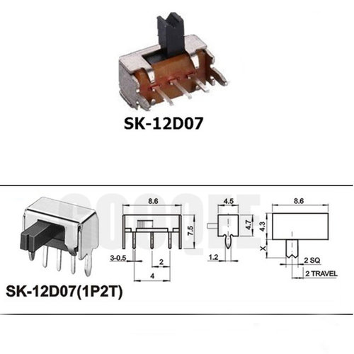

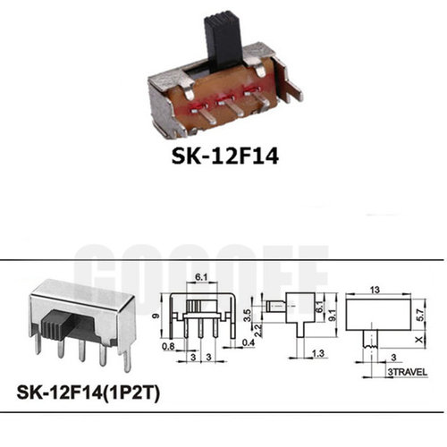

Buongiorno,
chiedo il vostro aiuto: ho una cassa bluetooth che si accende con un interruttore a slitta che mi da problemi, fa falso contatto e vorrei sostituirlo. Non riesco però a trovare online il tipo di switch da comprare, ce ne sono di tutti i tipi. Su aliexpress ad esempio c'è questo che sembra essere uguale, potreste darmi qualche dritta?
https://it.aliexpress.com/item/32950857 ... RyQWffxPii
Codice SK 12D07

Lo SS12D09 (il secondo da sinistra in alto) nel linko che hai messo.

non può essere quello perché i contatti nella foto che ho messo sono perpendicolari al pulsante se vedi mentre nell'SS12D09 sono paralleli

Ah già scusa allora potrebbe essere lo SK 1207 o lo 12014, devi verificare a quale corrispondono le misure.

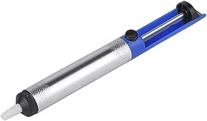

3 Scaldi con il saldatore uno dei punti e con una pompetta dissaldatore aspiri lo stagno fuso
3b Stessa procedura come sopra ma al posto del saldatore usi una pompetta aspirante riscaldata (si trovano in rete per meno di 10€, la convenienza di averla dipende da quanti lavoretti hai in mente di fare)
https://www.amazon.it/MKC-WS-211-Dissaldatore-Stilo-Giallo/dp/B01FOCA1O8/ref=asc_df_B01FOCA1O8/?tag=googshopit-21&linkCode=df0&hvadid=386514840607&hvpos=&hvnetw=g&hvrand=8300255957539535501&hvpone=&hvptwo=&hvqmt=&hvdev=c&hvdvcmdl=&hvlocint=&hvlocphy=1008894&hvtargid=pla-836166491885&psc=1&tag=&ref=&adgrpid=78953294876&hvpone=&hvptwo=&hvadid=386514840607&hvpos=&hvnetw=g&hvrand=8300255957539535501&hvqmt=&hvdev=c&hvdvcmdl=&hvlocint=&hvlocphy=1008894&hvtargid=pla-836166491885

Ah, per me SK-12D07
Comunque ci sono tutte le misure utili sui disegni
